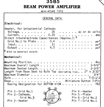

#31 Příspěvek od barnodaj »
Třeba něco takového:
(69.64 KiB) Staženo 160 x

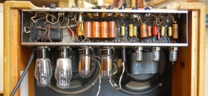

Takový Tomáš by mohl sáhodlouze vyprávět, kolik chtějí pobouchaní amíci za ty origoš baňatý, velký 6L6G General Electric s tím zeleným potiskem.
Jeden místní basista chtěl do svého origoš Bassmana přesně tyhle flašky, jako jsou na obrázku. Jedné se nějak zkřivila g2.
Je to tak 6-7 let, sháněl je po Státech snad tři měsíce a stály ho v přepočtu sedm litrů...
(34.32 KiB) Staženo 182 x

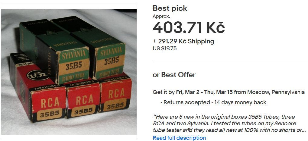

#38 Příspěvek od barnodaj »
Ta cena zas tak strašná není
(71.4 KiB) Staženo 148 x

700 Kč za elektronku, která tam stejně úplně elektricky nepasuje, je opravdu úžasná cena.
Já klidně jednu 35L31 pustím, když MH111 slíbí, že ji neodpálí.
#40 Příspěvek od sinclair »
Pak by teda byla vhodnější 35C5. Nebo s přimhouřením oka ten oktál, myslím 35C3.
Jde hlavně o to, zbytečně i s ohledem na ostatní sklo nepřejebávat celý žhavicí okruh, to je čtvrt rádia..Jedna z těch amerik má Ua max 170V - v Triu je 200V a navíc výstupák s Ra okolo tří kil, to by ta kostnatá američanka mohla unést :D

Kdybych ji potřeboval, neměl jiné východisko a přitom nechtěl předrbávat půl rádia, tak vzhledem k unikátnosti Tria bych těch sedm kil rád obětoval. Není to přemrštěná cena a jak vidět, o tenhle druh lamp není v US zájem - pokud jsou takhle levně. Jo čteš dobře, levně.

35C5 má jinak zapojené vývody, jinak je elektricky stejná jako 35B5 (která má vývody jako 35L31). Oktal se tam s mezipaticí podle mě nevejde. Prostě buď MOSFET nebo sehnat originál, který je podle mě pořád dostupnější, než nějaká americká lampa, která se v Evropě nikdy nepoužívala. Dívám se, že měřená 35L se na aukru prodala za tři stovky.
