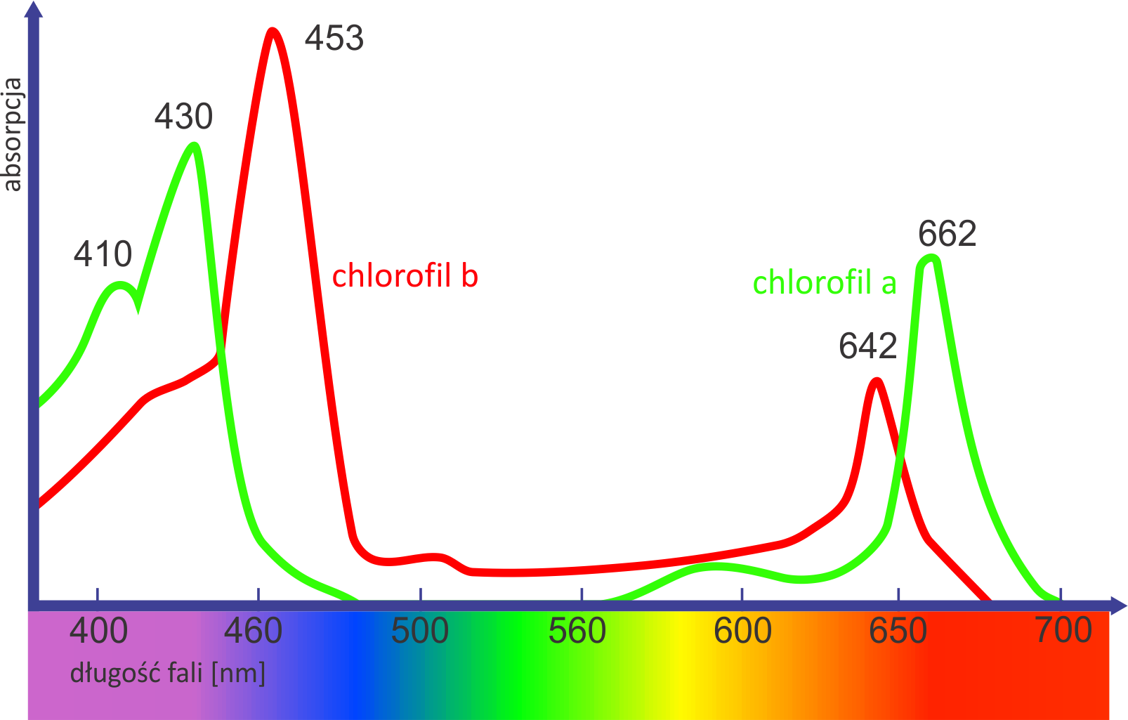

Problém nebude v LED ani v spektre.
Achab písal GROLUX. - miesto toho sa dnes vyrábajú fullspectrum LED a svietia fialovo (červená+modrá).
Ide o fotosyntézu a tam sa najviac využije červené + modré spektrum.

No ja mám poskúšané už kadečo a rozdiel v raste je zanedbatelný ak sa použíjú trubice 3000-6500K alebo LED.
Záleží hlavne na intenzite LM.
Ide o to že biela má všetky farby. Pri tom GROLUXE je potlačené zelené spektrum (kedže na fotosyntézu ani nieje potrebné) a zato to svieti do fialova.
Neviem ako to merajú v LM ale som pozeral koľko LM má GROLUX a koľko normálna biela trubka? Pri GROLUX-e je svetelný tok cca o 1/3 nižší.
Preto je otázne či je tam zvýšená červená + modrá? alebo len znížená zelená? Lebo v LM to vychádza tak že je len znížená zelená.

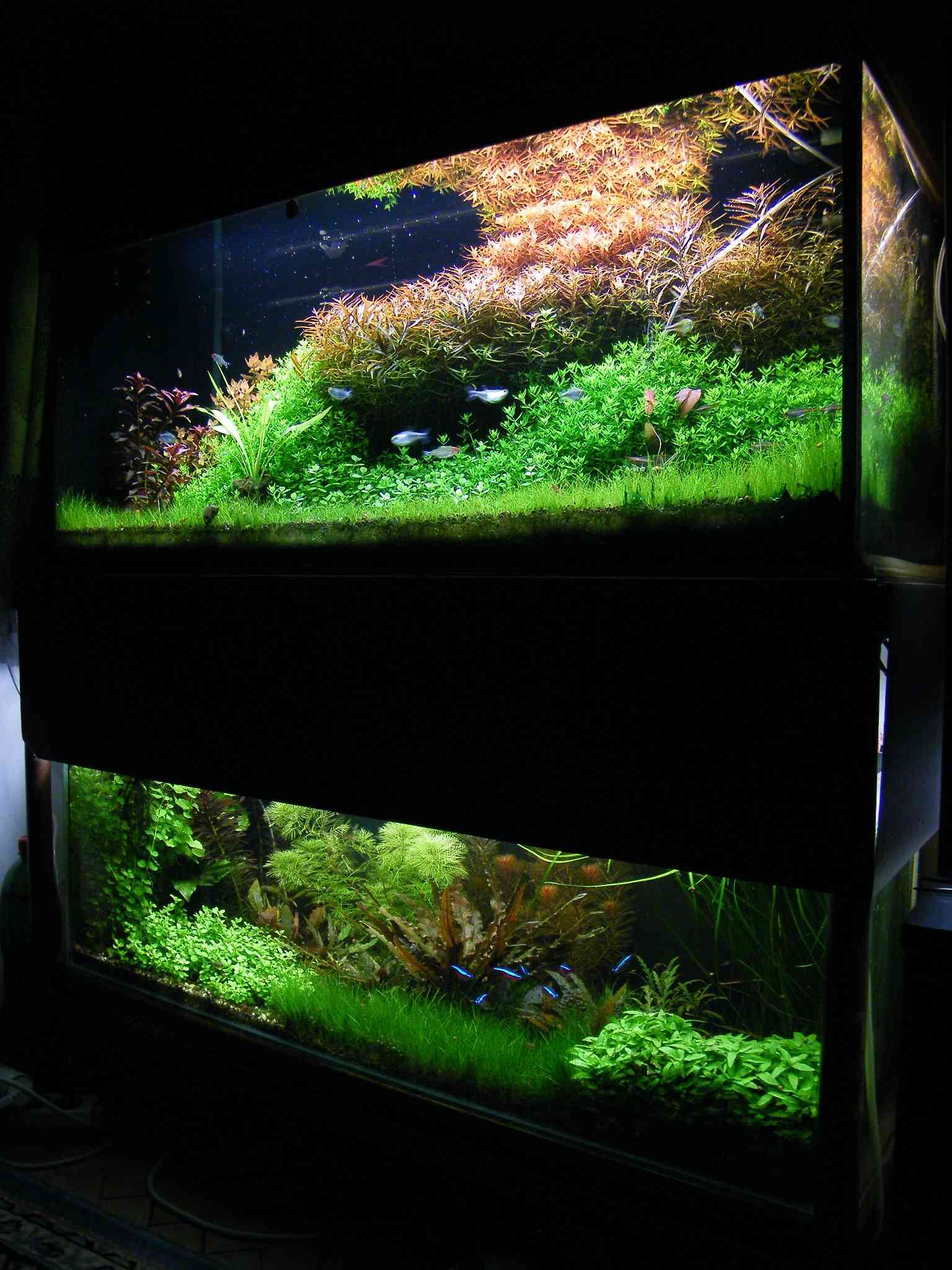

Niečo sem dám nech máš predstavu o čom píšem.
To spodné má 105 L čistý objem a osvetlenie 4200LM
Vrchné má 160L a osvetlenie 7000LM
Trubice normálne 3000-4000-6500K žiadny špeciálny zázrak. :D
(230.12 KiB) Staženo 70 x

Prekrasne akvaria mas...
