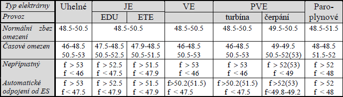

V dokumentech zmíněná tolerance ±0,2Hz je mez nasazení regulačních opatření. Ovšem pokud regulace nedostačuje, frekvence v síti může být nižší, nebo vyšší (méně častý případ). Pak platí mezní tolerance, které jsem uvedl na první straně, jsou i v odkazovaném dokumentu.
Frekvenční plán v tabulce je zpracován pro různé zdroje v ČR, neplatí pro celou soustavu.

Proč nejsou odchylky stejné, když stejně v celé přenosové soustavě je kmitočet stejný. Pro ostrovní provoz?
