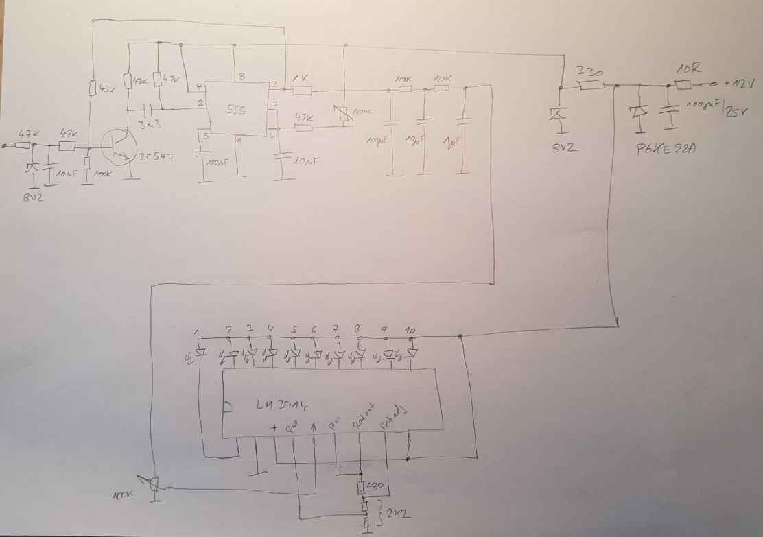

Upřímně řečeno bych to radši předělal na tu LM3914 tedy pokud je dostupnější a cenově přijatelnější... jelikož pokud se nám to na jednom autě podaří rozchodit budou to chtít všichni...a narazit na nedostupnost jedné součástky by byla škoda... navíc "pouze" 10 diod by pro nás bylo také lepší jelikož budeme vrtat dírky do rámečku a 10 dírek se tam vejde tak akorát...nemluvě o tom, že maluch stejně přes 6000ot.min. nejde (pokud se to podaří obvykle se něco špatného stane, jelikož max. výkon je při 5500ot.min.)...
Zaky
Příspěvky: 7050
#34 Příspěvek od Zaky »
Tak třeba takto. Trojici odporů kolem reference bude třeba doladit.

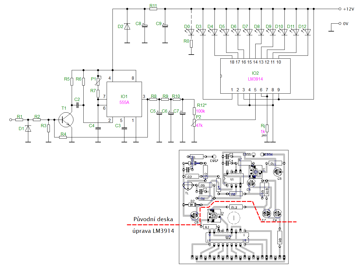

Minimální úprava původní desky by mohla vypadat takto:
:wink:
edit: Doplnil jsem zapojení o LED0, která indikuje 0ot/min a zapnutý stav. Takže sloupec může mít 11 LED.
Překreslený spoj je přiložen v souboru PNG v zipu.
