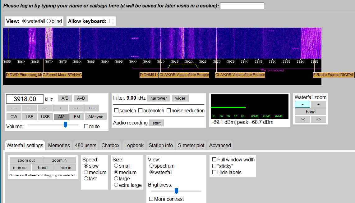

Příspěvky: 14453
#45 Příspěvek od masar »
Nedalo mi to, abych vás nezkontroloval na websdr.
:wink:
