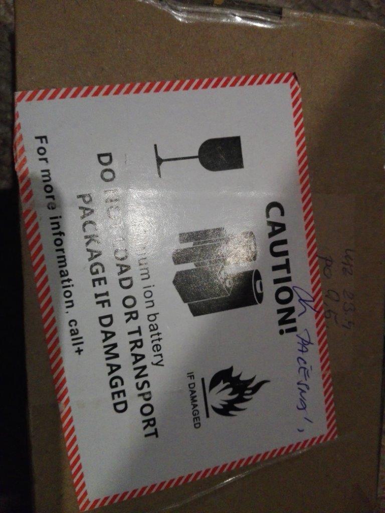

Tak baterky dorazily. Dnes v krabičce i s polepkou ,že jsou tam baterky.
(98.56 KiB) Staženo 70 x
Příspěvky: 20508
#44 Příspěvek od Celeron »
No a co je v tý krabce? :) Cihla nebo LiPolky?

Cihla ne LiPolky tam jsou. Ty staré se nafoukly ještě víc. Mám je v dílně na okně a nějak zvětšují svůj objem :D . Zkoušel jsem je měřit a na článek mi to ukazuje necelé 4V. Ale Dron se ani nepohne.
