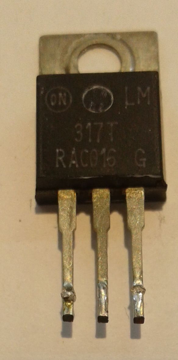

Ale toho, co vymyslel, že se budou LM317T STM a LM337T ONS v TO220 dělat s křídlem z 0,45mm plechu, měli vyznamenat za úspory.
A hned pak zastřelit u zdi jako škodnou.

To už se tu probíralo, křídla z tenkýho plechu nepočítají s tím, že se budou přidělávat na chladič. Problém je, že to v obchodech moc nerozlišují, měli by na to upozornit, ať se pak člověk nediví.

Aha. A proto tam není jen ten plíšek, ale i díra?
A proto víc, než rok nebylo v českých obchodech k dostání nic jinýho, než tohle?
"Normální" LM317T a LM337T jsem musel objednávat extra a po tyčkách..

LM217T som nedavno menil v jednej UPS. Novy bol, samozrejme, ten tenky (hrube nemali). Na chladici je. Uvidime, dokedy vydrzi.

sinclair píše:Aha. A proto tam není jen ten plíšek, ale i díra?
Zrovna teď tu mrchu měním a byl na chladiči. Měním ty tenké často, ten černý plast z hnědne a na výstupu bývá cca o 3V více než bylo původně :(

Na tyhle sráče se holt musí používat speciální chladiče, nebo ty se sponou na tělo.

Já si myslím, že je to úplně jinak a nasvědčuje tomu i ta díra v křídle.
Je to prostě klasickej vomrd i od velkých firem, vyrábí se to pro osazení spotřebky a spoléhá se, že nebude plně zatížený a taky ne déle, než dva roky...
Kdyby byly ty stábly určený jen pro chlazení násuvným chladičem, s těmi dvěma pružícími prackami, co tlačí zepředu na nápis, tak by tam díra nebyla zapotřebí. Ušetřil by se nástroj, operace a stábl by byl zas levnější.
Do aparátů, na kterých mi fakt záleží, aby to běželo spolehlivě, dodnes dávám B3170/B3370, nebo ještě líp B3171/B3371.
Podle obchodníků ten 317 s tenkým plechem stál míň, než půlku normálního, proto je nikdo neobjednával.
Ale výrobci normálně vyráběli a dodávali obě verze, tlustý i tenký křídlo.
Pro Čecha je výhodnější nakoupit ojeb za polovic a prodat za cenu normálního, ne?
Ty Tvoje "speciální" chladiče má běžně v nabídce Ecom a ty Fischerovy /za pětinásobek Ecomu/ na pouzdrech s tenkým plechem sotva drží!!
