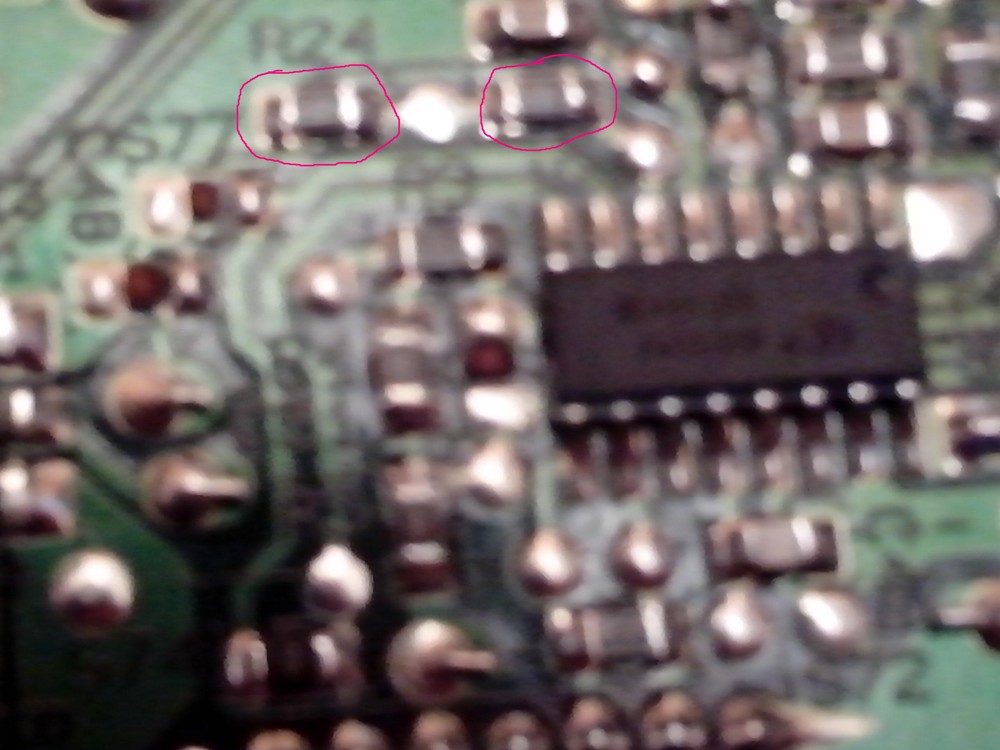

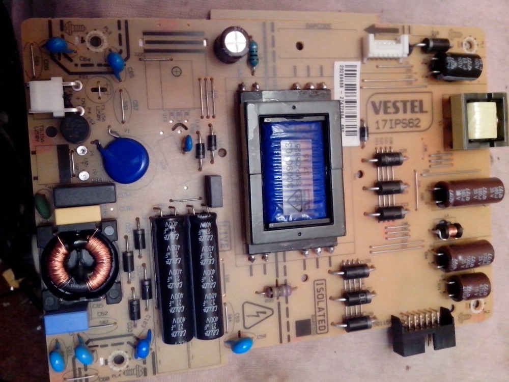

Zdravím vás,nebudu zakládat nové téma,páč toto je stejný případ,Mám zde vestel zdroj z rok staré gogen a chtěl bych preventivně ubrat proud,jenomže postup z staršího zdroje nefunguje..Vždy se vyměnil jeden rezistor z těch dvou zakroužkovanych,jenomže u tohoto zdroje mají rezistory 199kohm +199kohm a oba jako celek mají 9,97kohm(ALE v jednom směru jen!)Dam sem místo nich rezistory 10Kohm + 4.7Kohm tudíš ve výsledku 14,3kohm + - ale když sem tv zapnul,dost jasně problikla a spadla do stby..Jak to mám udělat,abych docílil těch cca 14kohm a zdroj šel..lámu hlavu nad tím

#39 Příspěvek od mi-ro »
Měníš něco úplně jiného. Brzy to odpálíš.

Pane Mi-ro,ale na zdroji 17IPS11 se proud upravoval tam přeci

#41 Příspěvek od PotPalo »
Rovnaký IO? Datasheet si už videl?
A tú rozmazaninu si oprav, vyzeráš ako totálny amatér.
#42 Příspěvek od p32 »
Lubanec píše:enomže u tohoto zdroje mají rezistory 199kohm +199kohm a oba jako celek mají 9,97kohm(ALE v jednom směru jen!)Dam sem místo nich rezistory 10Kohm + 4.7Kohm tudíš ve výsledku 14,3kohm + -
Opravdu to děláš špatně. 200 kΩ + 200 kΩ dají paralelně polovinu, tudíž 100 kΩ. Jestli tam máš něco jiného a jen v jednom směru, tak je tam přechod od diody či něčeho jiného. A určitě to nebudou rezistory čekající na úpravu a odstřelení něčeho dražšího. Jak ti radí, mrkni se na to pořádně a napřed pochop, co chceš a kde dělat.
