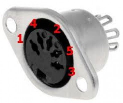

- je někde popsáno jak zapojit pětikolíky ? Mám mimo jiné pěkný NZC 300 ani to není moc ohyzdné, když to stojí na sobě a jak jsem to studoval tak by to mělo jít propojit jedním pětikolíkem do kombinovaných vstupů, takže by gramofon měl fungovat jako zesilovač a opačně při zapnutém gramofonu by mělo jít nahrávat na kazetu, což bych si moc rád vyzkoušel až seženu tu kladku.
Díky Robert
Příspěvky: 9697
#40 Příspěvek od konosuke »
jasně že to půjde, propojit SM260 s tím gramofonem, jediné co potřebuješ je
kabel stereo oboustranně ukončen konektory DIN (5-pin)
1=levý záznam
4=pravý záznam
3=levý play
5=pravý play
2=zem
