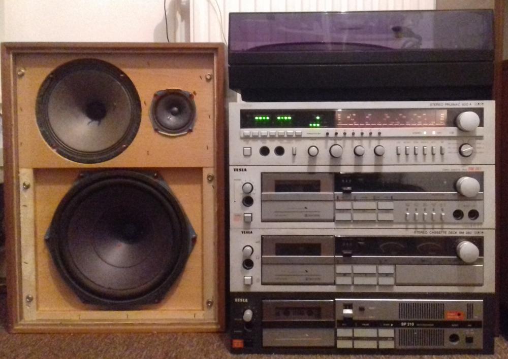

tak hlásím, že spokojeně hraju každý den. Zakytováno, vše zapojeno, kabely udělány na míru.
Na gramofon sehnán nový dekl. Jen ještě na bedny snad někdy koncem týdne přijde nový "brokát" ten původní je úplně rozervaný.
Ještě jsem vyměnil všechny vazební, bosenský kondenzátory a vrátil spátky správný tranzistory do modulu X1 a ze správné strany. Za celou dobu jsem neurval ani jednu cestičku, nechápu, že s tím má někdo takový problém - na co bylo šáhnuto to bylo urvaný.
Jako poslední věc jsem na modulu G upravil výstupní dělič z 10K na 5K, což hodně pomohlo od syčení korekcí a gramofon teď hraje skoro stejně nahlas jako tuner.
