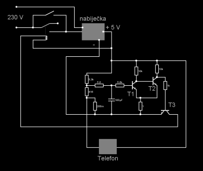

robo
Příspěvky: 3499
#43 Příspěvek od robo »
Osmdesat: "Já bych to řešil takto......"
Mohl bys to prosím upřesnit nákresem?. Díky

#44 Příspěvek od Osmdesat »
Něco takového zhruba jsem měl namysli. Relé 5 V, běžné malé tranzistory. Podle simulace to odpíná nabíječku při proudu telefonem pod 200 mA. Chce to samozřejmě poladit ty rezistory pro žádaný efekt.
Variantou je použití OZ místo T1 a T2, kterým lze vlastnosti lépe definovat.
Při připojení do zásuvky to nedělá nic, tlačítkem nahodíme nabíječku, relé drží, dokud telefon bere proud nad určenou mez. Při poklesu pod danou mez trvajícím déle než RC konstanta se to celé odpojí.

#45 Příspěvek od JiriTom »
Mobil je téměř vybitý. V 23:59 tlačítkem zapnu nabíjení a jdu spát. V 00:30 dojde na 10 vteřin k přerušení dodávky v síti. Ráno je mobil zcela vybitý. Nerad bych zažil... :)
