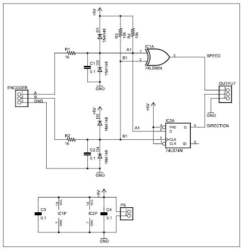

Já tam mám v současnosti cca něco takového. Z toho enkoderu vytáhne ty pulzy (signál SPEED) a zároveň 7474 posílá signál DIRECTION, což je vlastně logické vyjádření směru. To mi ovládá servo jakým směrem se má točit. Předpokládám, že by to mohlo řídit i směr té děličky.
