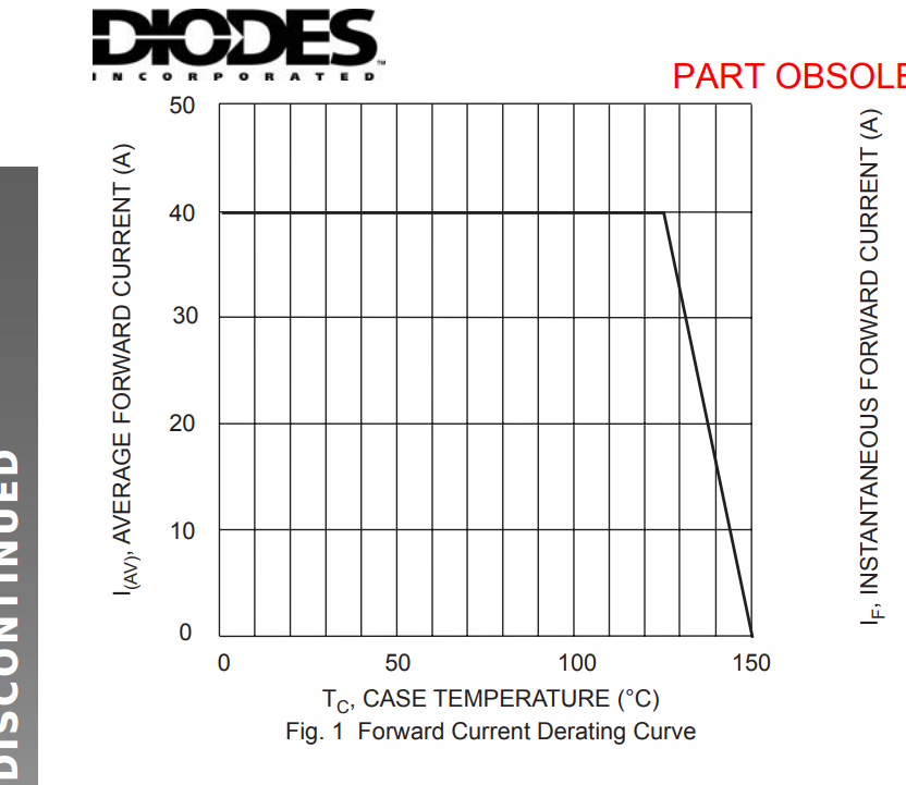

Tohle je v katalogovém listu MBR 4060:

#39 Příspěvek od termit256 »
Mozna to mysleli jako ze jedna dioda 12,5A, jsou tam ctyri takze 4x12,5A=50A :-)

#40 Příspěvek od danhard »
Pozor, u těch můstků a dvojdiod to tak je. 10A diody tvoří 20A můstek.

#41 Příspěvek od Celeron »
Termite, zajímavá myšlenka. Ale asi to bude ještě jinak, protože když u MBR4060 vydělím proud dvěma, tak to stejně bylo při 20A na chladiči velkým jak kráva rozžhavený jako sviňa. Asi ještě nějaký koeficienty soudobosti obou diod. :lol:

#43 Příspěvek od Celeron »
danhard píše:Pozor, u těch můstků a dvojdiod to tak je. 10A diody tvoří 20A můstek.
Jo, to nerozporuju, ale já těch 20A u MBR4060 tahal z prostředního vývodu, společný katody.

#44 Příspěvek od danhard »
Potom si to ohřátí vyzkoušej dc proudem 20A a když bude jiné, tak tam teče jiný avg proud.
