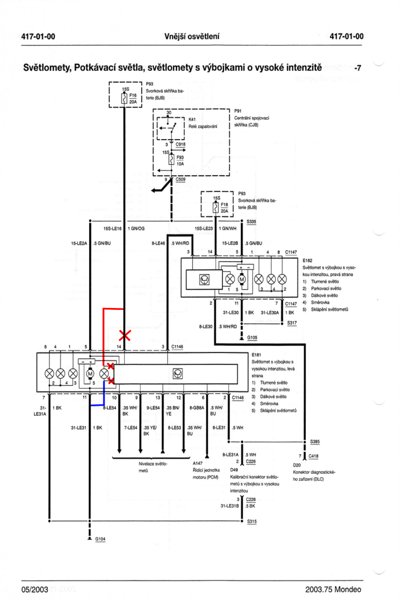

Blikající přední světla (kondenzátor nevyřešil)
Světla na Oktávce mi taky žmourají, když to jde na volnoběh
Pokud to tady dělá přepínání alternátoru za provozu, tak je ta reakce rychlá a to je ten problém. Kdyby byla zpomalená s časovou konstantou tak 2s, tak tu změnu ani nezaregistruješ.

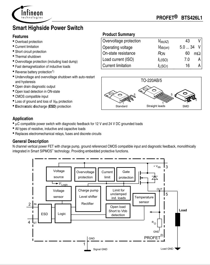

TAKJAN, když vyhladíš PWM v gate, tak bude spínač fungovat analogově a upeče se.
