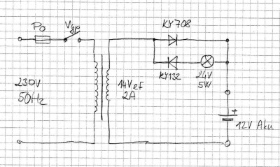

EKKAR: Našel jsem v jiném vlákně ve vašem příspěvku toto zajímavé zapojení, pomohlo by na tu baterii, co mám přímo v autě? Třeba je taky jen trochu zasulfátovaná. Do asi -5 až -7 ráno startuje výborně, v -10 ale už jen škytne. Že bych jí přes příští víkend zkusil tímto regenerovat...
Taky bych to zkusil (jen ze zvědavosti) i na té BOSCHce. Jo ta by podle kódu by měla být z roku 2014.
"Na obrázku je jednoduchý desulfatační dobíječ, který po připojení k akumulátoru na 24 hodin umí regenerovat zhruba 10% jeho kapacity. Kdo ho bude chtít nechat připojený dlouhodobě, musí jako trafo použít kus se sekundárním proudem asi 0,5A a použít kontrolkovou žárovku 24V/2W. VŠECHNY HODNOTY JSOU PRO AKUMULÁTOR 44-55Ah, běžně používaný v nejobvyklejších vozech. Pro akumulátory s větší kapacitou JE NENÍ POTŘEBA UPRAVOVAT - protože malé proudy olověnému akumulátoru neškodí, naopak mu prospívají."

#38 Příspěvek od EKKAR »
To víš že to zkusit můžeš - za to nic nedáš, jen trochu času na permanentní kontrolu (dejme tomu aspoň po dvou hodinách) napětí na baterce a hustoty elektrolytu, abys nepřekročil napětí 14,5V neboli mez silnýho plynování a taky hustotu 1,28g/ml. Sice se tady najde několik jedinců, co ti budou tvrdit opak, ale ta desulfatace opravdu funguje - otázkou zůstává, jestli to mechanicky vydrží konstrukce samotný baterky, tj. jestli není už teď natolik zničená, že ji pokus o desulfataci definitivně zabije - i když ty bys v tom případě stejně o nic nepřišl, jen bys měl rychlejší potvrzení o její smrti...

Tak jsem to postavil - trafo 230/14V 0,8A, dioda KY 708 a ta u žárovky nevím - stará černá s pruhem. Žárovkou teče 46,3mA, proud do baterie 0,42A ale napětí furt leze přes 15V!! takže slyším šumění elektrolytu. Bohužel vodu nedoliju - není jak...
Tak jsem to zatím vypnul ze zásuvky - ale žárovka baterii vybíjí - tak jsem jí odpojil z baterie. Co s tím můžu dělat, takhle bych elektrolyt časem vyvařil.
#43 Příspěvek od EKKAR »
Jasně - musíš uvažovat takhle - efektivní hodnota, kterou ti ukáže u střídaviny měřák, je 1,414x MENŠÍ než hodnota špičková - takže pokud trafo dává 14V efektivně, špičky půlvln ať chceš nebo nechceš, dosahujou napětí až 19,8V, po odečtení úbytku napětí na diodě v propustným směru to je furt přes 19V. Zkus vrazit do série s tou KY708 buď několik dalších v propustným směru, aby sežraly těch víc jak 5V nadbytku (potřebuješ maximálně vrcholově tak 13,8-14V - takže to bude 6 nebo 7 dalších diod v sérii nebo jednu výkonnější zenerku na 5,1V) a pak zkus jak proud směrem do baterky, tak i maximální napětí, na který to bude vylejzat. Když tam poteče málo, jednu diodu ubrat. Někde jsem popisoval i verzi desulfátoru se žárovkou na 6V a proud 0,3 až 0,5A v sérii s tou diodou propustnou "do baterky" - prostě požrat co nejvíc nadbytečnýho napětí, aby se napětí na samotný baterii nezvyšovalo moc vysoko.
