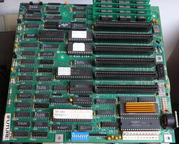

286 (AMD - N80L286-16) :)
Tomáš
Příspěvky: 37416
#34 Příspěvek od rnbw »
Ak je na doske NiCd bateria, tak pozri okolo nej, ci nie je vsetko zelene. Z baterie zvykne unikat nejake svinstvo, co zerie cesty na plosaku.

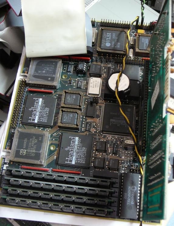

Ty AMD 286ky hrozně topí, zvláště na 16MHz, lepší jsou CMOS od Harrisu. Ale na nějaký občasný hraní je to jedno. :)
Můj poslední úlovek jsou dva jednodeskáče Little Board/286, mají onboard i SCSI řadič a všechno šlape. Jen RTCčku jsem musela na záda přilepit baterku. :)

Lesana87 jo ja byl prekvapen ze ten drobecek ma normlne chladic :lol:
a musim rict peknej kousek ! to pomalu vypada jak deska z ntb pekne urovnane poskladane =)
judeware : proc tam cpat cokoliv novejsiho ? pekne ms-dos shell !
no ty ramky prijde mi jich vic od ruznych lidi tak snad se to rozjede
:lol:
rnbw : koukal jsem hned .. vypada ze uz ji nekdo menil .. je na dratkach a obalena izolepou .. a multimetr ukazuje 3.01v

Nenech se zblbnout ožralým expertem. Trojčipové moduly chodily už v deskách třídy PC/XT s 8088. Není důvod, aby nechodily v 286ce. :wink:
Příspěvky: 37416
#40 Příspěvek od rnbw »
Presne tak, nikdy som s tymito modulmi nemal problem.
BTW. To logo FUTURE technologie si pamatam z jednej 286ky.

>lesana87
Teda to je pekna 286 a radne naboostovana, onboard SCSI sem potkal az na 386 nebo 486...
