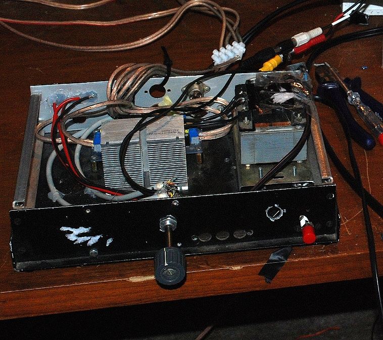

padik

#39 Příspěvek od sinclair »
Myslím, že dvojici LM3886 jsem Ti radil postavit už dříve, ale Tys na to sral a mezitím špekuloval, čím by se to stávající ještě dalo víc zprznit.
1./
Postav dobře ověřenej modul s 2xLM3886 a zdrojem na téže desce, dej k tomu aspoň 150VA trafo, 2x15G kyblíky.
2./ Sežeň si tříodbočkový potenciometr z AZS215 až AZS218. My Ti pak poradíme, jak ty odbočky zapojit správně a vypínatelně /ne tak blbě, jak jsou v těch AZS/.
Když tříodbočák neseženeš, tak kup nějaký přesnější, 2x50k logaritmický potenciometr od ALPS a přistavíš k němu "klouzavý loudness" z Aury Z1. Ten je vynikající a dá se udělat i vypínatelný. Tím, že se jeho účinek snižuje postupně a ne skokem, jako tomu bývá u jedné odbočky, tak ani nebudeš vědět, že tam je.
Pro tichý poslech je prostě loudness nutný. Naše uši prostě mají takový vlastnosti. Téměř žádná vada sluchu, kterou jsi se tu dříve oháněl, na citlivost ucha na dolním konci akustického pásma nemá vliv.
Leda, že bys měl v uších už geneticky srovnanou citlivost na středech a hloubkách, to potom asi jo, pak by mohl loudness vadit.
Nebo máš postavený bedny tak blbě, že už jejich umístění zdůrazňuje hloubky - pak je to takový zaduněný a nečitelný.
Ale ať tak či tak, 99% zesilovačů dobré střední i vyšší třídy vždy bylo loudnessem /vypínatelným/ vybaveno, protože 99% lidí má uši s popisovanými vlastnostmi.
Na klasické korekce hloubky-výšky se lze při dobrých bednách už dnes vyprdnout.
Otázka také je, čemu kdo říká dobré bedny, zas je to přísně subjektivní.
Zmiňoval jsi tady Magnat a Heco...No, to je nadlouho. Ale to, co ještě od těchto firem jde rozumně zaplatit a bylo tu v prodeji, bych dobrými bednami rozhodně nenazýval.
Při opravdu tichém poslechu vždycky chybí hloubky, protože ucho je na středních kmitočtech mnohem citlivější, než na hloubkách.
Shodou okolností také bývají basáky těmi nejméně citlivými měniči v bedně.
Měl bys už konečně poslechnout zkušenější a nevymýšlet zbytečný pyčoviny, akorát jimi ztratíš čas a peníze.
P.S.: Myslím, že LM3886 asi nepůjdou rozumně provozovat způsobem, co je na té fotce. To jsi dělal v deseti letech?
