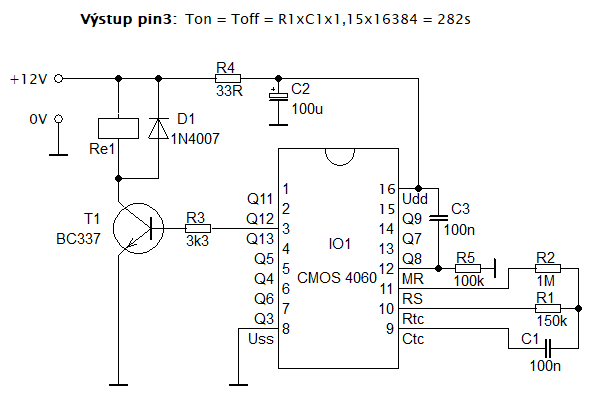

Ano, schema výše je minimalizované. Pokud má PetrTT požadavek i na Power On Reset, může zapojení obohatit o člen C3R5. Je to jeho volba. U funkce blikače se to ale obvykle nevyžaduje.
:wink:
Zapojení cyklovače s resetem při zapnutí.

Tak pokud je perioda vteřina, většinou to nehraje roli. U 5 minut to už může být poznat.
Stejně je zajímavý, že některý obvody se i bez resetu nastaví po zapnutí do předvídatelného stavu (ovšem bez záruky), zatímco třeba SPI RAM se chová jako generátor náhodných čísel a musí se smazat...

no to je přesně ono.Seženu 4060,postavím a pak napíši výsledek,jestli to splnilo to co potřebuji. :)
Děkuji.
