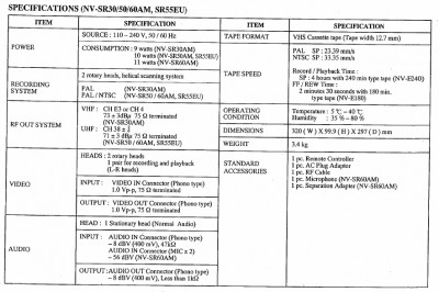

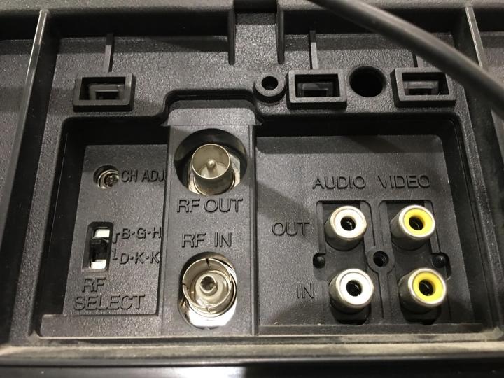

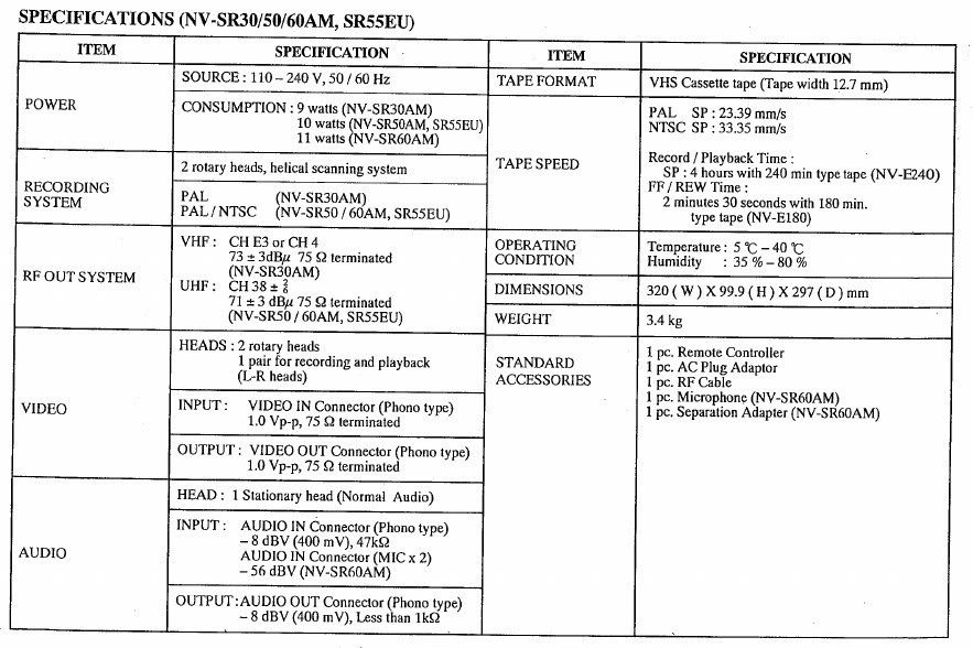

Našiel som iné, Panasonic NV-SR55EU.
Má tiež modulátor, ale nepíšu zvukové normy.S tohto nezistím, či má CCIR alebo OIRT.
EDIT: našiel som nete fotku, malo by vedieť obe normy.
Len otázka je, či vie signál zo SCARTU dávať cez modulátor von ako ja potrebujem. :?
