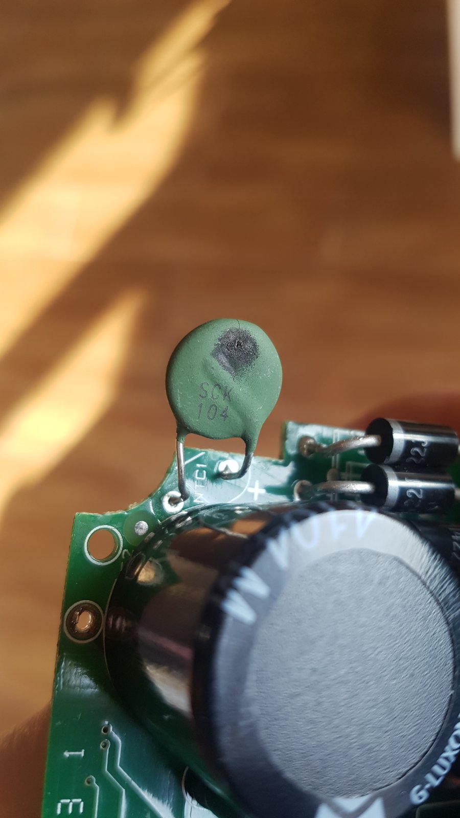

Bohužel v cestě je PFC a ty nabitý elyty stačily na opětovnou likvidaci. V tichosti. Bohužel už tam není co vyměnit, jen trafo a ještě ty dva kondenzátory, co se tváří jako neviňátka.
Ale už jsem přebrousil cestu mezi PFC a měničem, tak si snad příště jen posvítím. Momentálně je to bez výkoňáků tuhý, jakoby ten IR vůbec nežil, nebo je to nějaká náhražka. Už tam mám preventivně patici.
Když se daří, tak se daří.

Kdyby za ním směr řízení bylo něco vadnýho, tak jsem ho měnil automaticky. Tady bych skoro řekl, že byl příčina celýho problému. Já to samozřejmě kolem preventivně vyměnil všechno, ale tenhle odpor bohužel ne.
