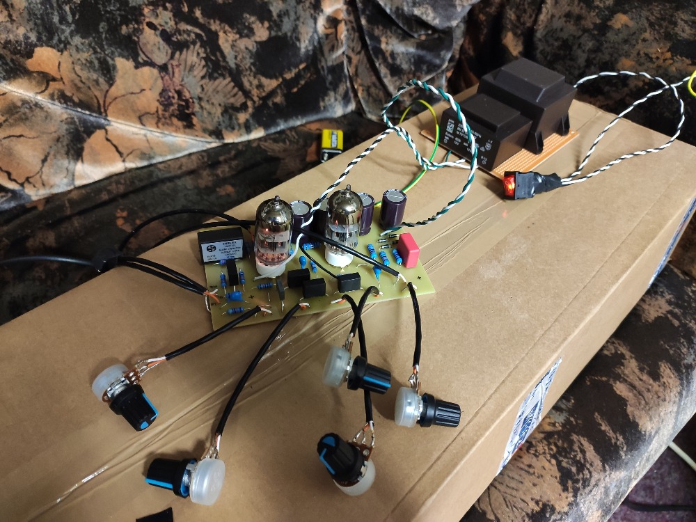

Jaksi jsem se v tom zorientoval. Přidám seriový odpor do žhavícího obvodu někde k trafu a hotovo. Nebudu se v tom dál šťourat. Se zvukem preampu jsem spokojený. Chtěl jsem jen srazit nějaký ten voltík dolů, aby elektronky nešly po pár měsících do kytek. Děkuji všem za podněty a rady!!

BVEI60210141 KS193,12/KS21 193,12Transformátor:zalévaný;28VA;230VAC;12V;2334mA
A druhy:
BVEI54011431 KS112,31/KS21 112,31Transformátor:zalévaný;12VA;230VAC;12V;1000mA
Pokud si dobre vzpominam, tak tam bylo 195VAC.
