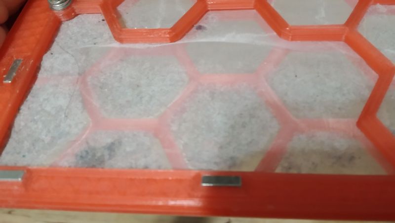

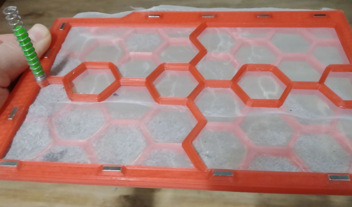

Tak po nějaké době od instalace filtru V2 (magnety fakt pomáhají jednoduchému usazení rámku) ukázka, jak to funguje. Cca 7 sušení, než sem si vzpomněl filtr vyčistit a hlavně vyfotit. Dveřní dvojitý filtr se samozřejmě čistí po každém sušení.
Nemít ten přidaný filtr, je to z většiny na žebrech..

Kvicala_r píše:Nemít ten přidaný filtr, je to z většiny na žebrech..
A o to výrobci šlo, Tebe nebudou mít v AEG/Electrolux rádi :D

Na žádost uživatele k sušičce je i soubor pro tisk trnů (zelené PET dílky na fotce filtru) . Nevím přesně, kterou ze tří délek jsem nakonec použil. Je třeba zkusit...
Pružinka Ali, dnes už link nefunguje, ale jako vodítko dobré
sušička trn 3.zip
(194.86 KiB) Staženo 103 x
sušička trn 2.zip
(194.63 KiB) Staženo 128 x
sušička trn 1.zip
(194.73 KiB) Staženo 139 x
