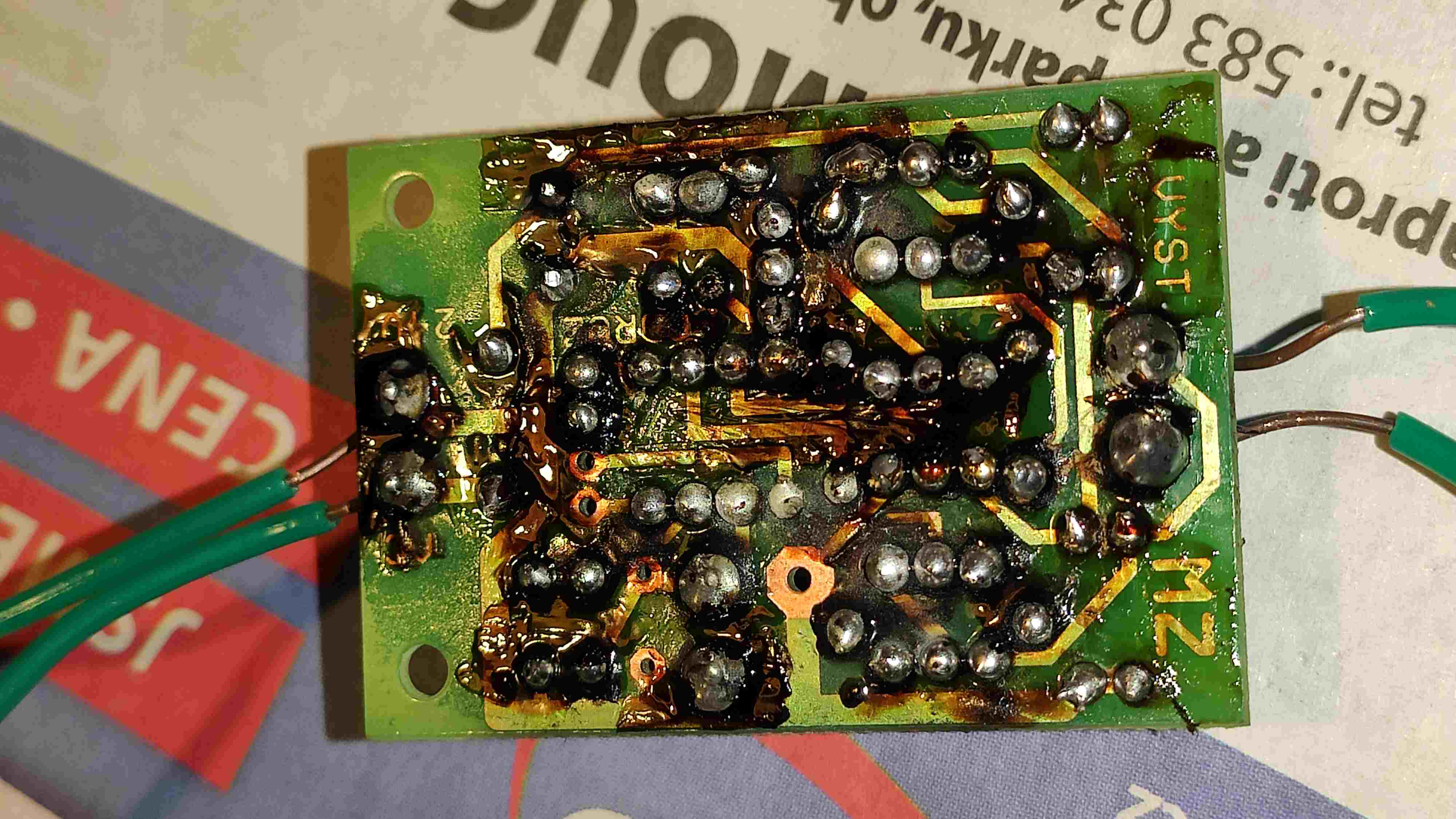

Spodní strana:
*Neděste se prosím té záplavy kalafuny, každý spoj jsem ještě preventivně znovu prohříval a namáčel, navíc jsem tu teď neměl pájecí vodu :|
Popravdě nevím jak to teď z toho dostat, ale plánuju to dát do krabičky, takže to ani moc nevadí.
#35 Příspěvek od ok1hga »
takže znova a lépe . . .
nezlob se, ale jsi čuně !
všechno odsát a přeletovat !! . . . a pořádně umýt lihem !
tady na tom vůbec nejsou vidět cestičky
pak to znovu vyfoť a dej sem.
takhle se v tom fakt nedá nic poznat.
Naposledy upravil(a) ok1hga dne 10 dub 2020, 20:26, celkem upraveno 1 x.

#36 Příspěvek od vitcenek »
Takže trimr je ok

#37 Příspěvek od kutilmil »
No tu desku umy to je fakt a daj tam tie 20p kondenzatore jak piše jezevec.

#38 Příspěvek od EKKAR »
Ta přepálená kalafuna je děs - ani ne tak v tom jak to vypadá, ale hlavně v tom, jaký ta mrcha udělá svody. Už si nevzpomenu co to bylo za zapojení, určo něco digitálního, ale s CMOS švábama a zrovna poměrně jednoduchýho, protože to bylo v době kdy jse já sám s CMOS logikou začínal - a samozřejmě jsem to všecko zapájel s hromadou smůly kolem. Proměřil jsem ohmmetrem spoje na zkraty a na celistvost cestiček, všecko OK, tak jsem to zapnul - a vono figu borovú, nechodilo to ani za sójovýho psa. Měřím statický hodnoty napájení, všecko OK. Sbastlil jsem logickou sondu na CMOS úrovně, slídím po plošňáku, ale furt se nemůžu dohledat správnejch statickejch úrovní na výstupech některejch hradel. Někde to kmitalo, někde tvrdý připojení GND na vstup překlopilo jedno-dvě následující hradla, ale furt to nechtělo chodit komplet. Až jeden zkušenější spolužák mě nakopnul správným směrem - řek mi že to mám pořádně umejt. Tak jsem smyl tu spálenou kalafůnu benzínem a nitroředidlem, celej spoj pak lehounce láknul roztokem čistý kalafuny v benzínu - a zkusil jsem to znovu zapnout - A EJHLE, VONO TO ZAČALO SAMO VOD SEBE BĚHAT JAK MĚLO ...
Prostě CMOS technika vzhledem ke svý vysoký imprdelanci vstupů chápe svodovej odpor mezi spojema v rádu MΩ jako dělič nebo záměrně připojenou součástku a ovlivňuje to její funkci. Každýmu kdo se mě ptá na cokoliv kolem CMOS vždycky doporučuju absolutní čistotu po pájení, aby se tyhlety nežádoucí parazitní svody odstranily. Teprve pak, když eliminace takhle vzniklejch svodů zařízení nerozchodí, je potřeba hledat nějakou závadu - do tý doby si člověk může stěžovat jen na vlastní prasáckost.

#39 Příspěvek od kutilmil »
Preto mu kážeme umyť!

#40 Příspěvek od vitcenek »
Mám umyto, nebyl líh, ale něco na jeho bázi se našlo ;-)

#41 Příspěvek od kutilmil »
Super. Nerozfungovalo sa to? Keď nie, tak vymeň tie kondenzátore.

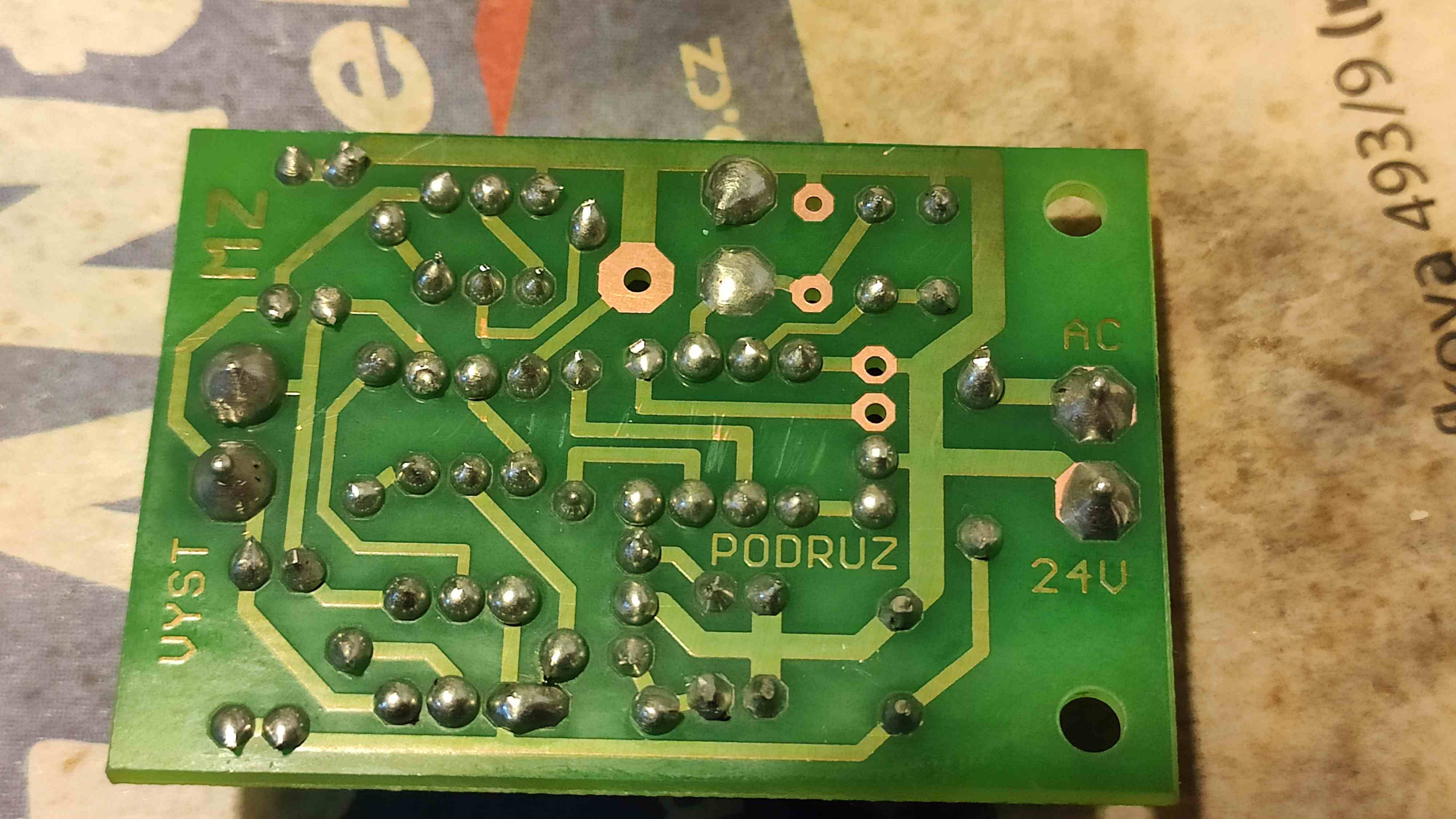

#42 Příspěvek od ZdenekHQ »
TVL, zázračná změna. Už je i něco vidět...

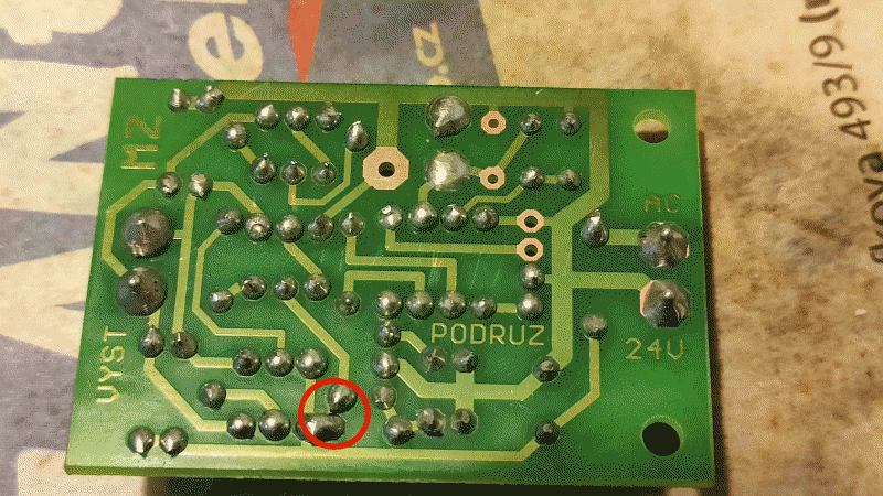

#43 Příspěvek od masar »
Té pájky je tam na můj vkus příliš. A co to místo v kroužku?

#44 Příspěvek od kutilmil »
na to som sa pozeral. to nema na procesor vplyv. najskor musi šlapat prosesor a potom ostatne.

#45 Příspěvek od jezevec »
Pokud by v tom označeném místě byl zkrat, tak by se těch 24V dostalo přes R1(22k) na port PB0, což by nemusel rozdýchat.
