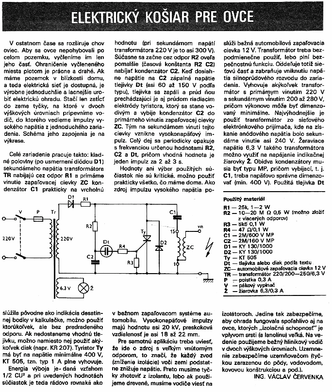

Přesně tenhle jsem dnes postavil, ale podle rady jednoho elektronika jsem tam nedával kondenzátor C4- prý je zbytečný. No- funguje mi to, ale napájal jsem to zdrojem co jsem měl 12V 3A 30W ale bohužel po chvíli nevydržel a odpálila se na něm pojistka, nahradil jsem ji jinou o cca 0,5-1A silnější, ale zdroj se odpálil po chvilce úplně celý.. Připojil jsem tedy zdroj 12V 5A, ale ten se odpálil také. Po napojení na počítačový zdroj se zdroj hned vypne.
Kostru na jiskření beru z kolíku v zásuvce- zemění, ale nevím jestli to není špatně..
Možná to budu muset napájet jen z autobaterie.

Dávám tady odkaz na fotky jeho starého zdroje pro ohradník- Jen ted nefunguje- Tchánovi přestal fungovat, tak to odnesl nějakému starému pánovi- prý elektrikář, ale ten tam odpájel nějaké cesty a nevím co ještě a řekl že mu to nejde opravit- dodal jen všechny součástky nové které tchánovi předal v pytlíku a že to bude muset dát někomu jinému.. Poznal by to někdo jak bych to mohl zpájet aby to fungovalo??

Roman611 píše:...Poznal by to někdo jak bych to mohl zpájet aby to fungovalo??
Bude to něco podobného bez transformátoru (!):

Aké by malo byt trafo,namiesto ind.cievky,aké parametre,velkosť,počty závitov na ohradnik väčšieho výkonu,napr.pre ovce?

To sa takto nedá janko povedať. Ja čo mám info tak na teké zvieratá ako kravy ovce kozy by to malo byť výstupné napätie od 5 do 10kV povedzme do 1 k ohmovej záťaže. Nenrgia by mala byť do 5 J, ale neviem si predstaviť ako by si to chcel merať.

Docela funkční byl ohradník s trafem ze CRT zobrazovadla(monitory,TV…),kde byl řídící obvod ze 2 oscilátorů(jeden 10-50kHz,kterej se přerušoval pomocí druhýho kolem 1Hz,ten dával 100ms impulz/900ms ticho,šlo to v určitym rozsahu přelaďovat).Byl v tom kýbl 22mF/40V- a silnější MOSFET,něco jako IRFP260N.Trafo mělo popsaný nožičky,použitý byly 24V nebo 16V(podle napětí zdroje byl plus buď jedna nebo druhá) a 0 od toho vinutí byl drain MOSFETu.Spodní konce všech ostatních vinutí,ostřících trimrů a případnýho výstupního kondu se propojily na zemní spoj(mínus zdroje,S MOSFETu,GND řídící desky a "cold end" výstupu).Všecko do jednoho bodu na mínus šroub toho 24mF kýble.
Sílu to má pořádnou,srovnal bych to spíš s paralyzérem než ohradníkem.Nevýhodou je,že se časem to CRT trafo prostřílí a výkon postupně klesá.
Mám někde u našich založený i schéma.
