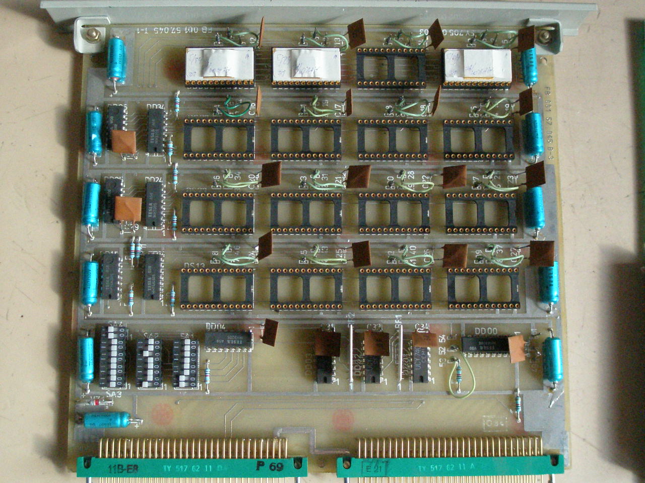

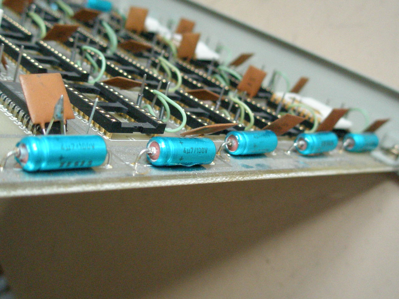

Například na této desce je zlata dost. Dlouhé FRB plně osazené, hromada precizních patic a nějaké ty poptávané FR5-ky. Dokonce jsou tam i elyty 4u7/100V v počtu 10 kusů co shání ve vedlejším vláknu jjilek, ale nejsou bohužel nové :-(, takže ty ani nenabízím. Ještě šoupnu do vlákna "Sháňka po 37C65 a 16x50 chipech" fotku jiné desky, kde jsou nějaké SRAM-ky a další zajímavý materiál.

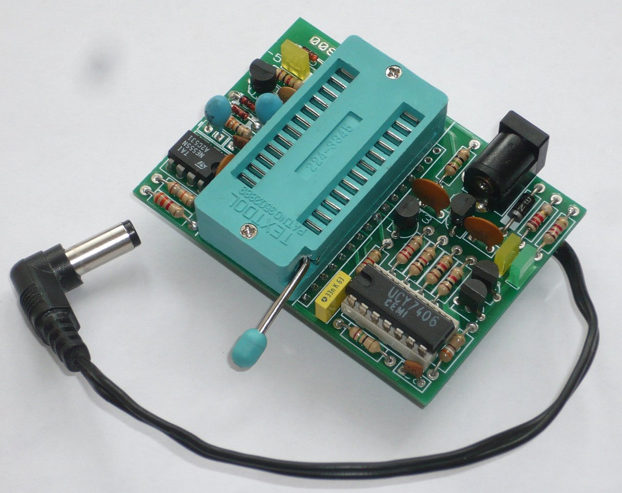

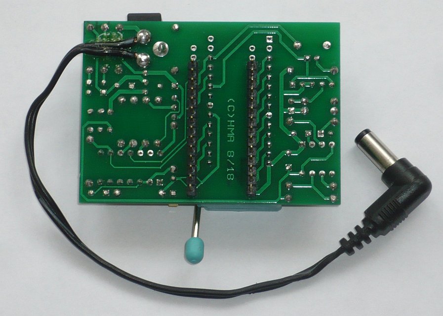

Hlásim že modul 008 pre programátor PREPROM-01 je hotový a dokonca aj funguje. :D Ale niektoré tie epromky sú naozaj mršky:
Tie ruské sa mažú do 20 minút, TESLA MHB8708 sa maže 30 minút. Pre istotu som im doprial dvojnásobný čas. A mám tu od každej jednu, ktorej to nestačilo a nejaké byty tam ostali nezmazané aj po tomto dvojnásobnom čase. Ostatným značkám stačilo 20 minút.

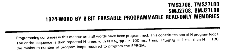

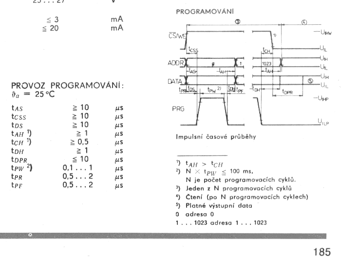

Nejako sa strácam v dokumentácií k epromkám 2708. V jednej píšu programovací cyklus minimálne 100 ms (N x Tw), v druhej (tesla) je to zasa maximálne 100 ms. Navyše tesla tam má zrejme aj druhú chybu, udáva programovací impulz 0,1 až 1 us, ale zrejme tam malo byť ms, ako to má TI.
Software pre programátor to robí tak, že naprogramuje jeden cyklus, overí či je všetko naprogramované, ak nie, opakuje, ak áno, naprogramuje to ešte 2 krát toľko krát, koľko bolo treba pre prvé programovanie. Dokopy maximálne 100 cyklov. Vyzerá to ako jeden algoritmus pre všetky typy 2708.
