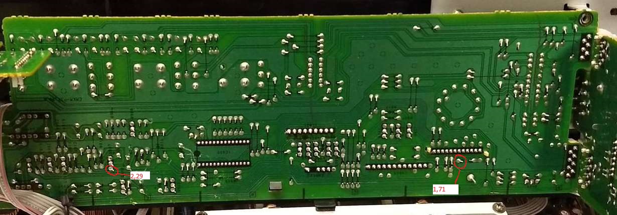

Tak som zmeral tie dva body oproti zemi ako si radil na zaciatku.
Jeden ma 2,29V a druhy 1,71V
Navedies ma prosim co dalej?
Dakujem.

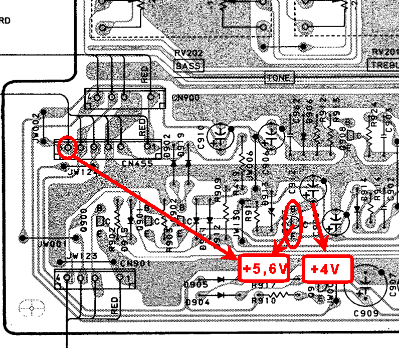

Změř napětí v dalších dvou bodech: na kolektoru a bázi Q907 podle obrázku:

Som amater prepac asi si zo mna trhas vlasy...
Ked meram na Q907 stredny pin kde ma byt 5,7V ako si mi nakreslil oproti minusu na kondenzatore tak mam 0,0V.
Ten druhy co mam mat 4V zmerat ako? + kondenzatora o ?
Nehnevaj sa.

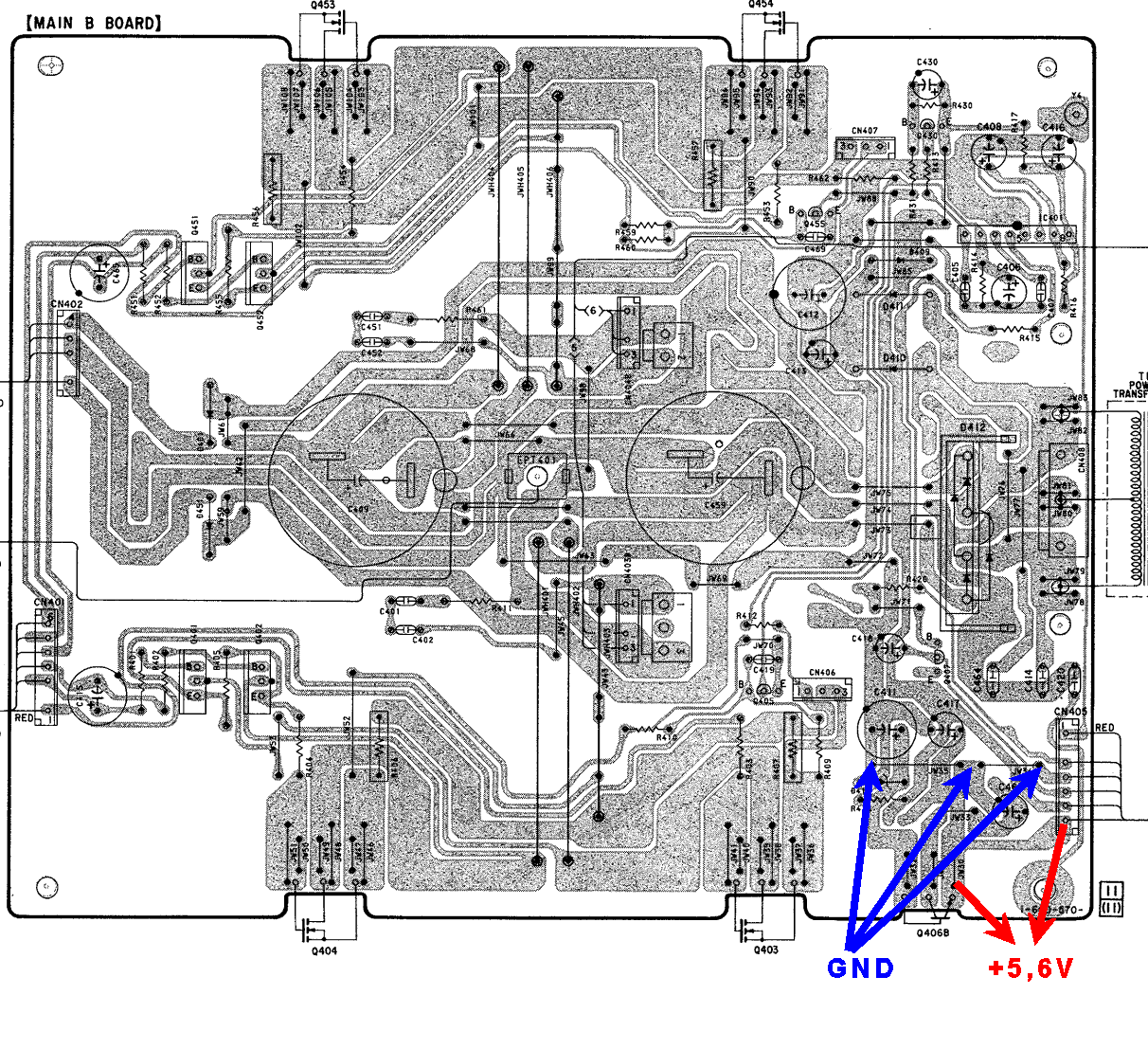

#34 Příspěvek od masar »
"Mínusový" hrot měřidla musíš mít vždy připojen na GND, t.j. na tu velkou měděnou plochu, ke které jsou připojeny mínus póly elektrolytických kondenzátorů C901,C912 atd. Najdi si něco s tím propojené a chyť to krokodýlkem.
Kladný hrot měřidla pak přikládáš na požadované body. Prostřední ploška tranzistoru = kolektor musí mít proti GND kladné napětí cca +5,6V.
:wink:
Jen dávej pozor na zkrat při měření!

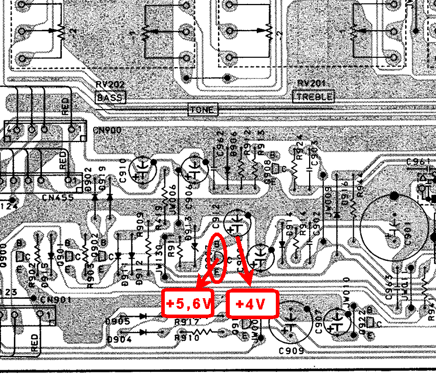

Změř to napájecí napětí 5,6V tady:
Je to obrázek ze strany spojů, měřit musíš ze strany součástek na odpovídajících místech.
Pomalu narážím na hranice mých pedagogických schopností. :D

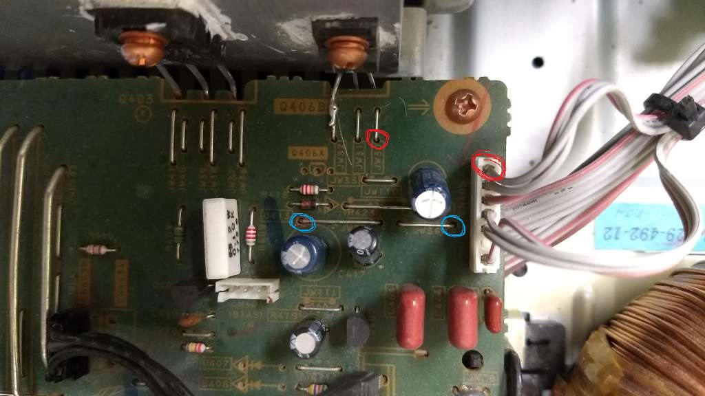

Tak som to meral ako si poslal len z vrchnej strany, foto posielam kde som meral ci je to ok- modre minus cervene plus. Neviem ci mozem odpojit ten konektor veduci k prednemu panelu na ktorom som mal merat aby som zas nieco nepototo... a merat bez neho zapojeneho...
Vsade 0,0V
Merak je ok. na tych prvych poziciach co som meral ako prve je stale cca 2,29V +- 0,01 a na druhom 1,7V +- 0,01V

Tak změř napětí na té prostřední nožičce (kolektoru Q406B), tam by mělo být kolem +38V.
:wink:
earthquake
Příspěvky: 120
Registrován: 15 led 2018, 00:00
#44 Příspěvek od earthquake »
Cca 42V beha to hore dolu o par desatin...
Příspěvky: 14453
#45 Příspěvek od masar »
Tak ještě na tom zbývajícím levém vývodu tranzistoru (báze, někým opravovaná nožička). Tam by mělo být +6,2V.
