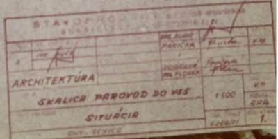

#42 Příspěvek od kutilmil »
Tot ti posielam fotku rohovej pečiatky projektu parovodnej prípojky do VS5. Nechcem totiž aby si ......... sprostý.

Příspěvky: 37416
#43 Příspěvek od rnbw »
Napriklad cela Petrzalka ma male plynove kotolne.
Příspěvky: 8276
#44 Příspěvek od xsc »
Tak to rozhodně ne. Málokde bylo centrální vytápění pro polovinu města. Běžně se stavěly kotelny určené právě pro jedno sídliště. Ty byly nejdřív uhelné, pak plynové, na několika takových jsem topil. Výstup předávaný přímo do radiátorů teplou vodou, už od poloviny 70. let s pokusy o regulaci dle venkovní teploty. V noci se jelo (s útlumem) jen za dlouhotrvajících mrazů, takže skoro nikdy. Parní topení jsem potkal jen párkrát. Jednou přímo parou vytápěná škola z 50. let. A pak pár domů napojených přes výměník pára/voda na teplárnu fabriky.

#45 Příspěvek od kutilmil »
Ano ked sa plynofikovala mestská časť a nebol k dispozícií primárny rozvod z teplárne tak sa kotolna prestavala na plyn.
