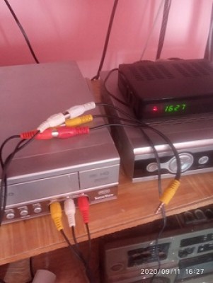

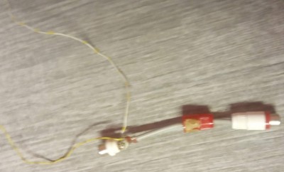

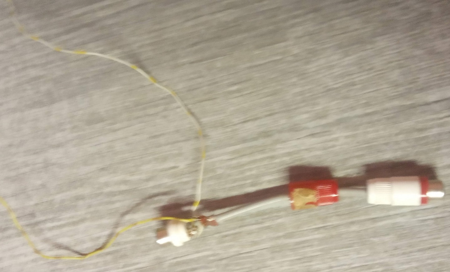

Tak jsem s tím tady zas :( ale potřebuji opačné řešení a to s apebox c2 4k combo do videa viz příloha jeden kanál zvuku mi jde ale video ne,zkoušel jsem video vstup na videorekordéru kombinovat všechny dutinky na redukci udělal jsem si takový přípravek viz příloha kde je chyba ? díky
