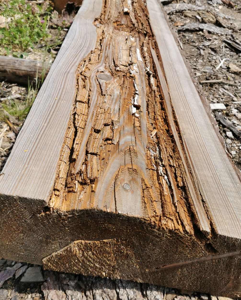

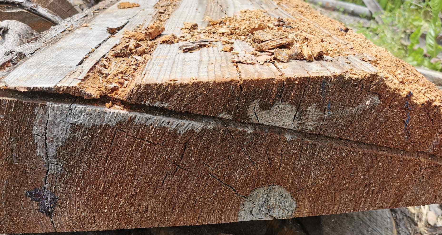

Udelal jsem par fotek jak taky muze vypadat modrin ktery se dovezl primo z lesa a ktery pry nehnije.
Příspěvky: 10029
#35 Příspěvek od termit256 »
Tady vubec neni videt kde zacina hniloba, protoze ma stejnou barvu jako zdrave drevo. Je taky pekne videt to krouceni. Ty diry vpravo jsem do desky udelal klicem, je to mekka hniloba.

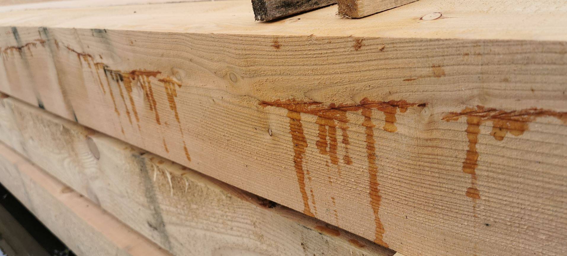

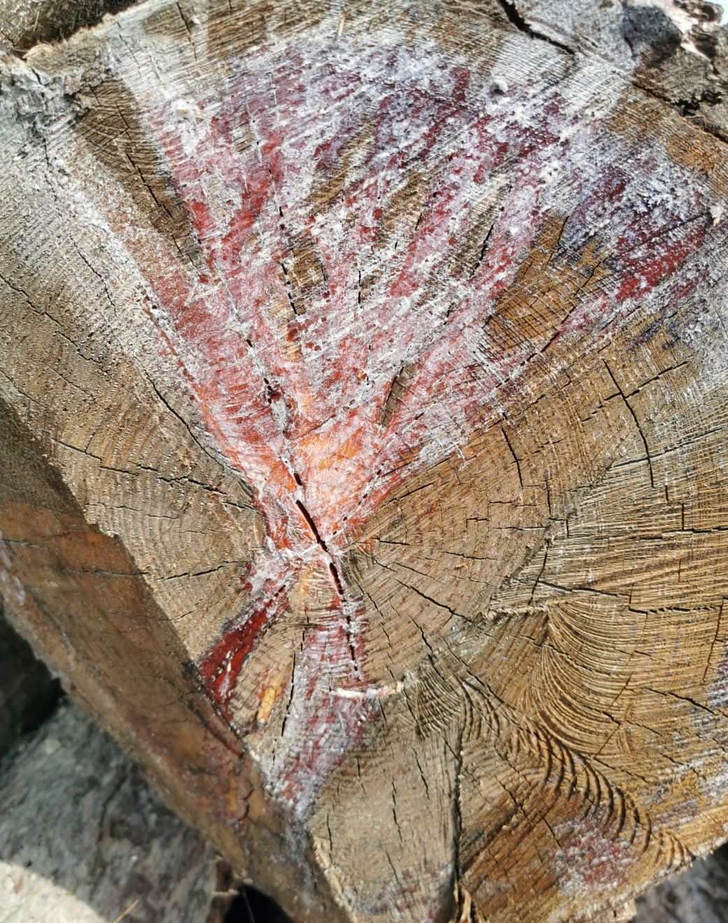

No a zde je pryskyrice ktera z toho vali, ted to jeste tak hrozne nevypada, ale ona po case zbela jako na tom urezanem kmeni a vypada to opravdu hnusne. Kdyz to bylo urezane, nic na tom nebylo poznat, tohle vyteklo tak po 3 tydnech.
Modrin hnije podobne jako jakekoliv jine drevo, je pravda ze vydrzi o nedo dyl nez smrk, ale zadny zazrak to neni, jak o tom nekteri vypraveji bajky. Podle mne to za ty problemy nestoji, pokud to nemas jako podlahu pod ty kone, kde jim je jedno jak to vypada.

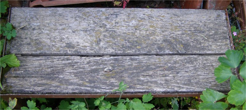

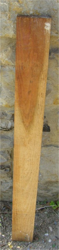

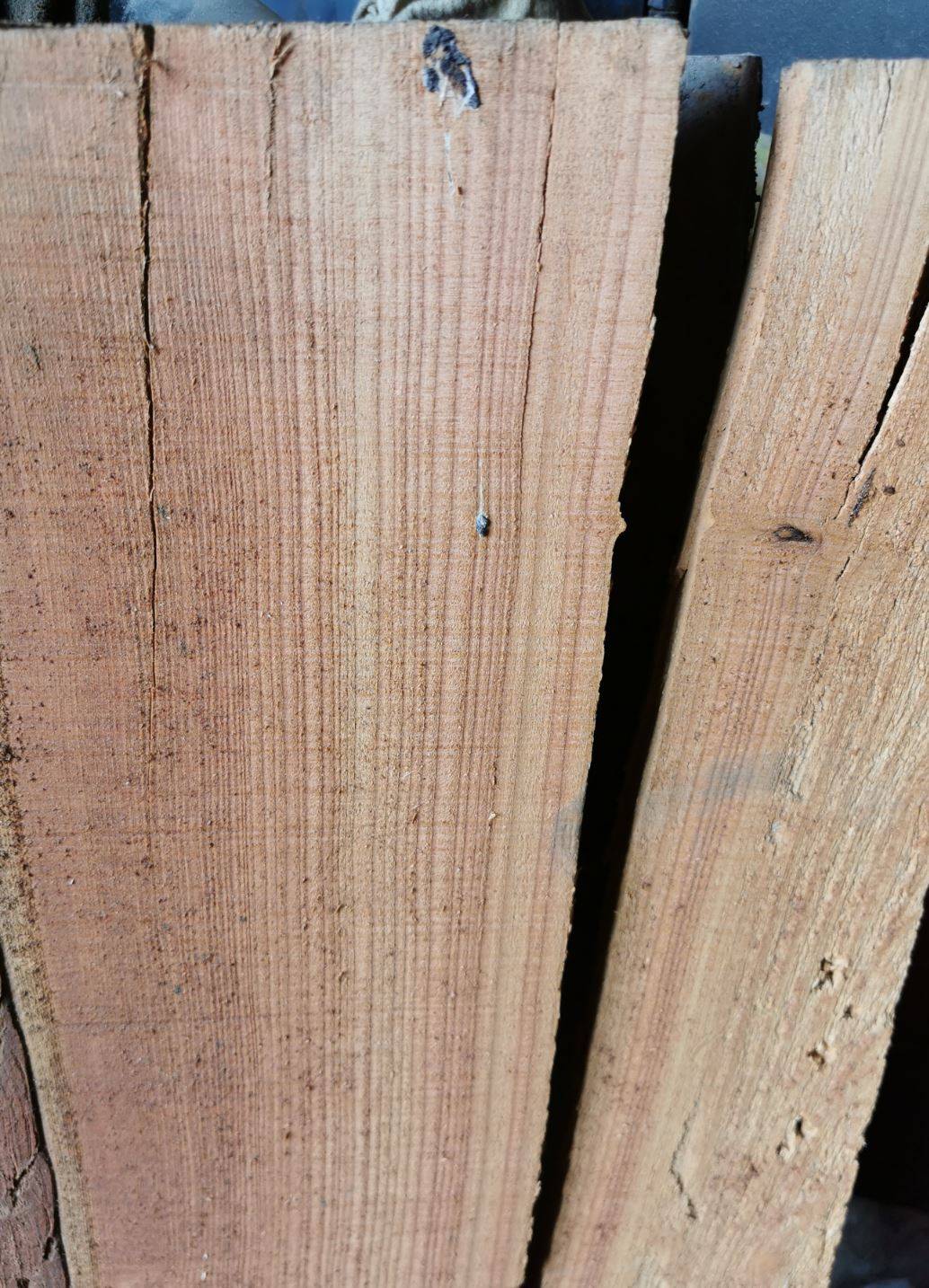

Modřínový prkno (zbytek z těch méně kvalitních po dědovi) 50 let starý, vytažený ze sklepa. Pro použití se musí uříznout kraje a ohoblovat, ale to je vše. Už jak jsem to držel v ruce, tak mně to lezlo do prstů. Fuj třísky.
Druhá fotka jsou trošku silnější prkna ze stejné "serie", používaná 15 let bez údržby jako schodnice. Ano, hrany jsou načnutý, ale to dřevo jako takový drží. Jinak je to můj bordel, za rohem leží zinkovaný rošty...
