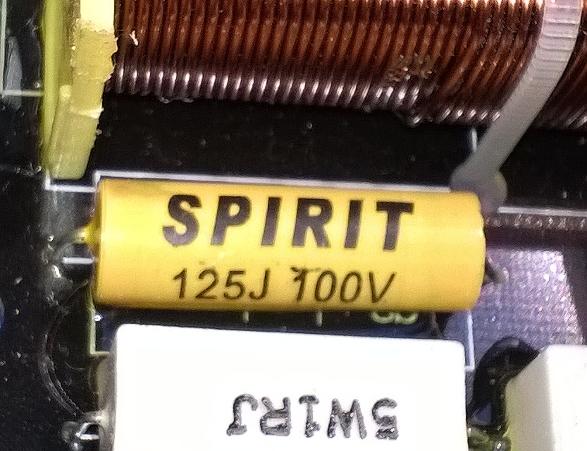

Základní ve velkých uvozovkách,...základní jednotkou je pikofarad (1j) a 125j se rovná 1,25 mikrofaradů...Hm.

Prostě 2j2 = dvě celé dva pF, tj. elementární nejmenší rozumné praktické části Faradu, který je jediný formálně správný, ale nemožně velký a bídně výrobou dosažitelný (tedy dlouho to tak bývalo). A pak se do toho namíchá velké jé na konci výrazu ve významu tole rance a rázem je tu chaos. Koneckonců před "velkou standardizací" SI tu byly kilokalorie, kilopondy, tóry, bary a bůhví, co ještě. O různých teplotách ani nemluvě.
Kódovaná vyjádření považuju za úsporná a jasná. Třeba ta pěkná čtyřka z dusíku, že Michale22?
Mám tu pár vzorků 100nF:
• .1J63, bílý minikrabicový noname svitek, implitní je 1µF => tolerance => volty
• 100nK 63, žlutý minikrabicový svitek LCC Thomson, hodnota "nejpochopitelnější" => tolerance => volty
• .1 K. 63, oranžový polštářkový svitek Philips, implitní je 1µF => tolerance => volty
• 104K 25V Murata, disková keramika, implicitní je 1pF => tolerance => volty => logo
• F104K (M)400V, keramický svitek, implicitní je 1pF => tolerance => logo => volty
• 104J, polštářkový svitek potažený červeným plastem (TV Mits.), implicitní je 1pF => tolerance
• 100n Ns, disková keramika Tesla, hodnota "nejpochopitelnější" => kód tolerance&materiálu (výrazem neintuitivní)
• 0µ1 0.1 250~, samozhášivý svitek WIMA, hodnota značená dvakrát, implicitní je 1µF => volty AC
• 100n M4 275 V~ RIFA X2, samozhášivý krabicový svitek, hodnota "nejpochopitelnější" => tolerance (?) => volty AC
A teď aby se v tom prodávající vyznal.
