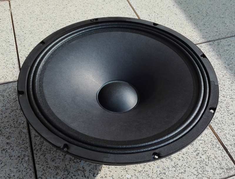

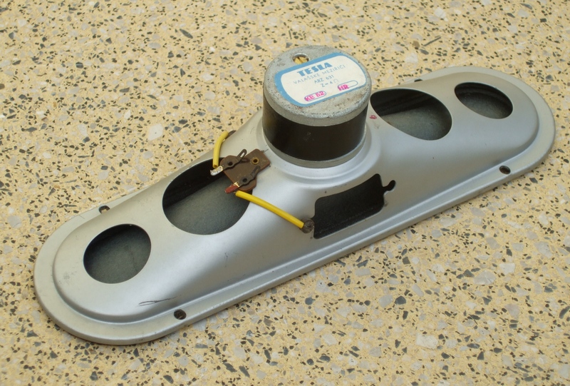

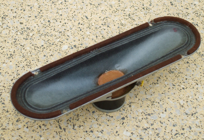

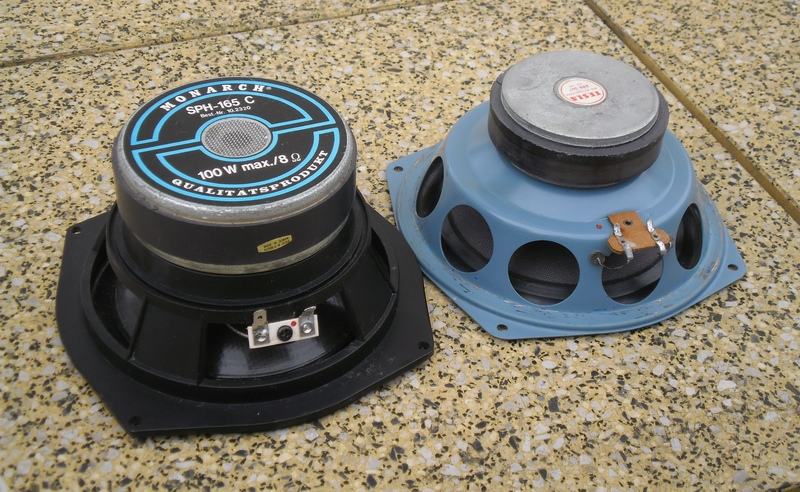

Mně se v hlavě spustil automaticky proces co by šlo podobného vyrobit z toho, co mám ve skladu. Takže když už to má být úzké sáhl bych po ARZ631. Je to ta nejstarší verze smetáků, která ale hraje nejlépe a jeho velkou výhodou je, že pro dobrý přednes nepotřebuje žádný filtr. Protože je to lowcost tak na suba bych netahal žádnou těžkou ligu a buď bych dal jako ultralowend ARN5604 do bandpassu (to by bylo prima malé). A nebo kdybych se trochu rozšoupl tak by vytáhl Monarch (přeznačený Monacor) SPH-165C, který jsem koupil bazarově tuším za 250Kč (původní cena 10x vyšší) a k tomu bych dal místo bassreflexu pasiv vytvořený odpáleným čínským 15", který jsem za tím účelem koupil za 150Kč (celé to pak vypadá designově zajímavě jako vcelku malá bedna, jejíž celou jednu stěnu zabírá ten 15" pasiv a málokoho napadne že ve skutečnosti to honí ten malý, ale silný reprák na druhé straně). A už bych šel řezat dřevo :D

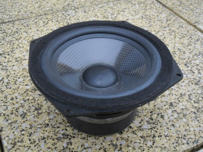

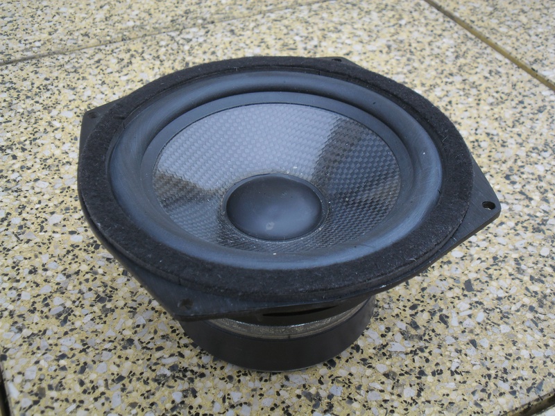

Klasický reproduktor střední třídy, jako je třeba ARN567 na snímku, je už dnes skoro luxusní zboží.
