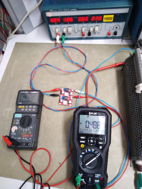

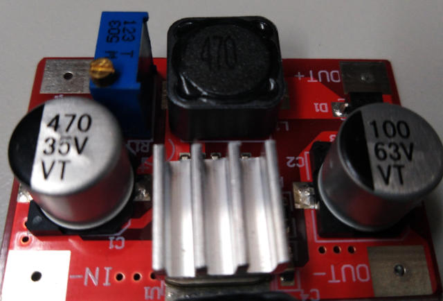

Ještě test tohoto modulu
ebay
83% účinnost
//Pokud chceš ale jít vlastním vývojem, doporučil bych toto

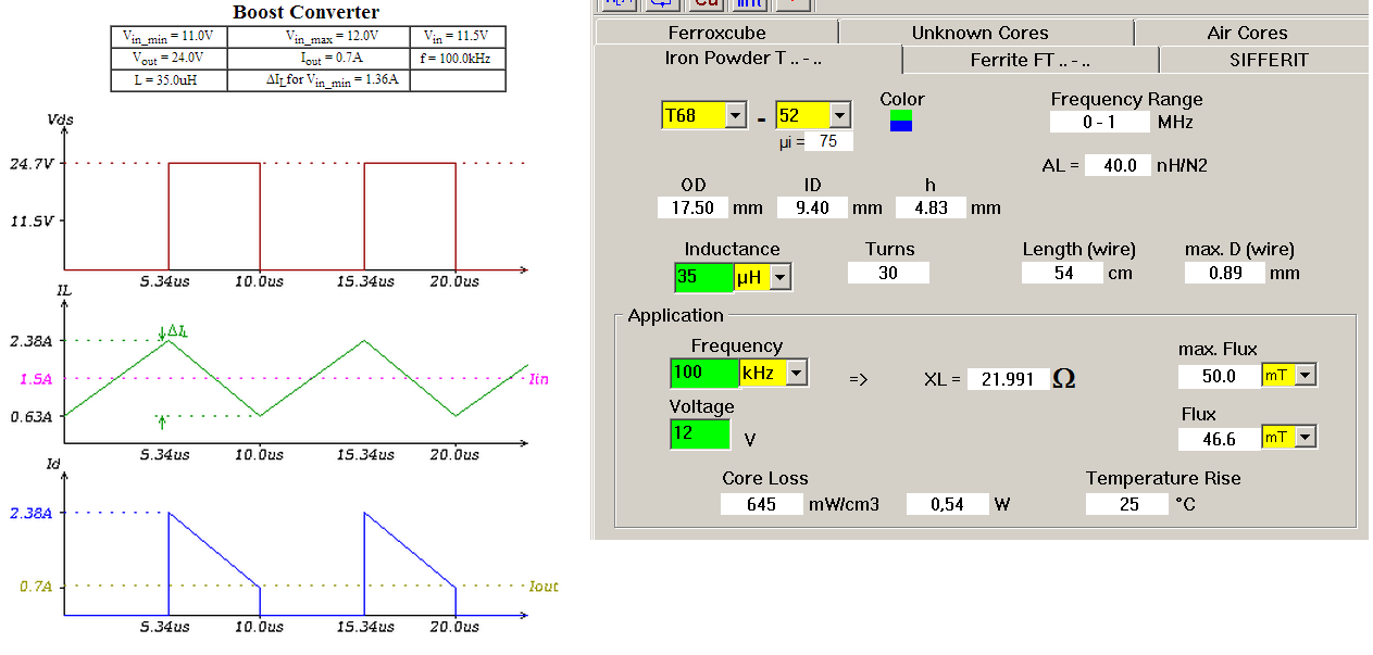

#39 Příspěvek od sis2 »
To jádro s 30 závity a na 100 kHz bude tak akorát na jeden výstup 24V/0,7A - viz příloha. A zvýšení teploty o 25°C je OK.
Dost taky záleží na uspořádání a součástkách kolem - např. ESR kondenzátorů... Víc by ukázal osciloskop, nestačí jen měřit co jak topí.
