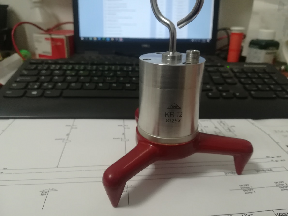

Akcelerometry není zas takový problém sehnt, třeba KB12 jsem vloni viděl prodávat i s velkou montáží za cenu jednoho BK káblíku :) .
Nábojový zesilovač:
Není problém. Stačí na to WSH220 (možná i WSH218) nebo ještě lépe dvojice FETů od AD, předřazená např. MAA725. Byl to můj chlebíček v analogové době. :D Tehdy nebyl problém leccos, co se dnes v čase digi nedaří, poněvadž téměř všichni vycházejí z hotových integrovaných obvodů, o kterých se mnohdy ani neví, na jakém principu fungují. :D
KB12 stojí cca 10000Kč. viz:

To si zle pozeral. Bez konektora je tam cena 18 900.- a to bez DPH

#36 Příspěvek od kutilmil »
KB12

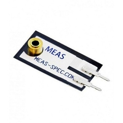

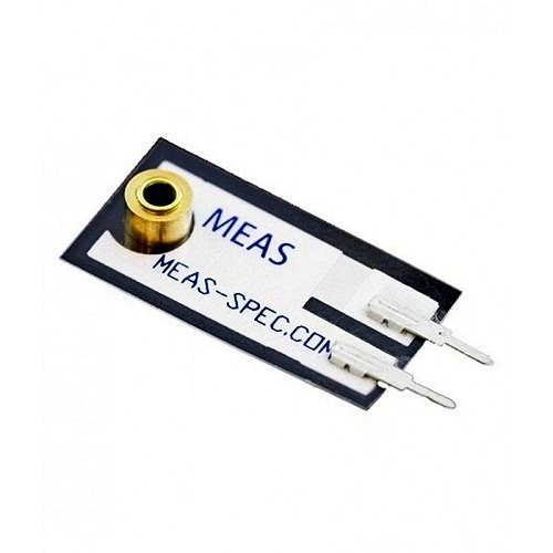

Ono sa to dokonca predáva aj hotové: Omatom Power Piezo Vibration Sensor With Mass (foto v prílohe). V tom autoalarme bolo obyčajné guľaté piezo, aké sa dáva hoci aj do detských hračiek, závažie bolo narezané olovko zasunuté na vrchnú hranu.

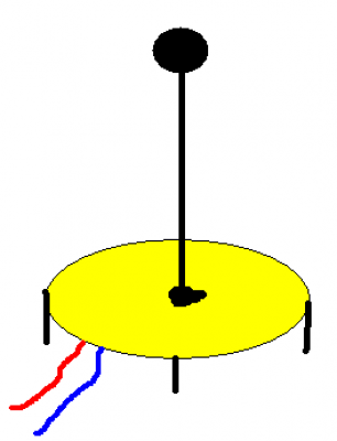

Alebo samodomo... na bežné piezo dorobiť nožičky, na vrch do stredu naletovať mosadznú osku a na ňu nejaké závažie. Pri pohybe podkladu do strán bude závažie spôsobovať deformácie pieza a teda z neho pôjde nejaký signál. Akurát teraz neviem či tá oska má byť v strede alebo by bola lepšie na kraji. Piezo zmenou tlaku generuje napätie. Len aby sa pokiaľ je oska v strede jedna polovica generujúca plus neanulovala druhou polovicou generujúcou mínus. Neviem, treba vyskúšať.

2 Kutilmil, jak je to staré? Já mám ještě verzi s malým konektorem na boku, asi 80. léta.

#42 Příspěvek od kutilmil »
Toto sú tiež 80. roky. Asi je viac modifikácií. Toto je súčasť merača RFT tak možno si nechali vyrobiť vlastný konektor.

Taky to mám od RFT vibrometru a má to malý konektor.

PotPalo píše:Ono sa to dokonca predáva aj hotové: Omatom Power Piezo Vibration Sensor With Mass (foto v prílohe). V tom autoalarme bolo obyčajné guľaté piezo, aké sa dáva hoci aj do detských hračiek, závažie bolo narezané olovko zasunuté na vrchnú hranu.
Marně jsem zatím hledal dostupnost, leda přímo v Indii.
