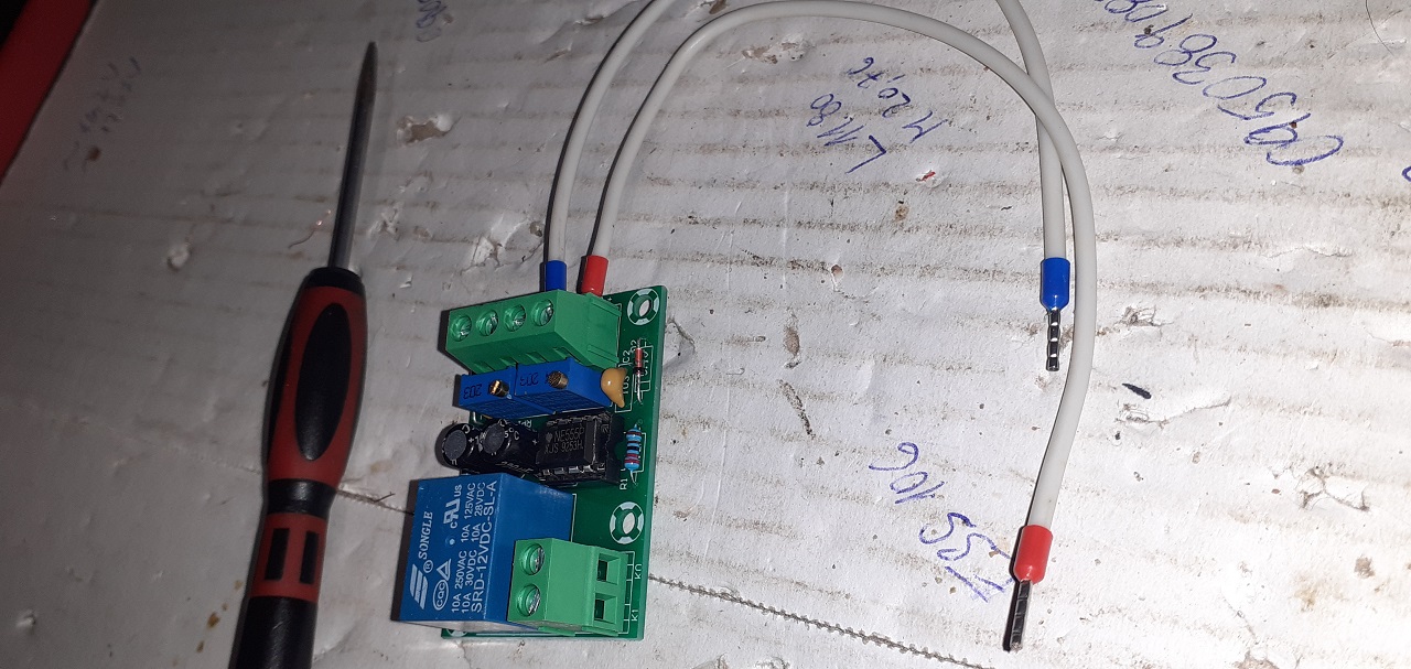

Ekkare, ja rozumim co pises, vim, ze mi radis dobre. Napajanie modulu z externeho menica nie je problem, mam v rozvodni zapojeny DC DC 48/12, izolovany menic, ktory napaja routre ap.

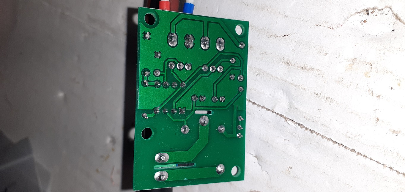

Problem mam ten, plosny spoj ma tenke spojenia, je osadeny NE555. Po pravde, nevim, kde prerusit spoj, aby nenapajal cely modul komparatoru, jesli to tak mozem nazvat. Na druhej strane, ked ho rozpojim, kde napojim prud na rele z externeho napajania.
Sinclair, netreba mi ziskavat ziadne informace z pomocneho zdroja. Jak je vyssie napisane, zdroj bude zapojeny len cez zimu, situacia kedy sa zapne do cinnosti nastava raz za 1-2roky. Pokial ide o hystereziu, na module su dva trimre, horna/dolna medz. S laboratornym zdrojom mam konkretne vyskusane 12.4V zap., 14V vyp. Samozrejme, sa doladi podla potreby.
Ano, suhlasim, CSSR tranzistor by bol urcite spolahlivejsi, ktore aj mam. Pre informaciu, Fv som si robil od piky sam, mechanicky, elektricky. Pl. spoj dokazem vyleptat, podla schemy suciastky zapojit, odmerat, osadit.Neviem jak komparator urobit, napr. overenu schemu. Cinsky modul som vytiahol hotovy zo supliku. Taktiez suhlasim, ze je viac pisania okolo toho, ako roboty. Uprimne, aj mne to je proti srsti, napriek tomu, vsetko na internete nevycitam, vsetkemu neporozumiem. Ekkar ma dobre napady, dobre schopnosti vysvetlit, za co som mu vdacny.
PS: este by som doplnil, modul komparatoru ma prikon v STanby 11mA, pri zopnutom rele, 34mA. Zap. 12.4V, vyp. 13.1V
