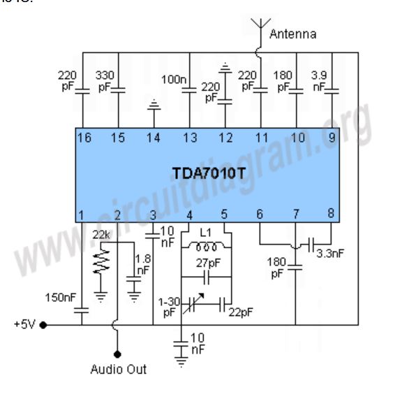

Vrátim sa k pôvodnej téme. Rozmýšlam že by som ako tuner použil FM rádio s TDA7010 a pripojil na 6P1 ako píše HILL. Otázka je, ako vyriešiť "magické oko". Má niekto nejaký nápad? Stavebnicu toho rádia mám a celkom to aj hraje.

Jde o to, co chceš indikovat. Podle vnitřního zapojení je napětí AFC na pinu 3 a napětí AGC bych čekal na pinu 13 nebo 1.

#41 Příspěvek od kutilmil »
No malo by to indikovať vyladenie takže zrejme podla agc ale niesom si istý, či to nieje naruby?
Příspěvky: 8276
#42 Příspěvek od xsc »
Není to popsaný, takže bys to musel oměřit a nějak přizpůsobit. Do magioka to přímo nepůjde, to chce záporný řídící napětí.

#43 Příspěvek od kutilmil »
No sak prave. Z toho mam trocha obavu.
Příspěvky: 8276
#44 Příspěvek od xsc »
Vždycky budeš muset něco dobastlovat. I když použiješ jen jinou vstupní jednotku (to bude magioko dál fungovat), budeš muset řešit její napájení a převod ladění.

#45 Příspěvek od kutilmil »
Ano ladenie a napájanie som už vyriešil. Pre zaujímavosť by som to ale odskúšal aj s touto TDA 7010. Máte niekto nejaký typ ako pripojiť magioko?
