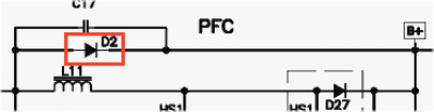

Mám tady jeden zdroj s vyhuleným vyrovnávacím toroidem na sekundáru. V něm je PFC jako doplňková deska s L6561 a Fet IRFP460, což je nepoužitelnej velkej futrál a menší napětí. Dioda je nějaká trojnožka, nejde přečíst.
Řízení PFC je na destičce nasvislo, je tam nějaká počmáraná DIL 16 a LM339 smd, nejde to pořádně přečíst. Vyndat to nejde, zapájenej hřeben asi 14 pinů.
Teoreticky pokud budu mít diodu tak to můžu zkusit na jeden fet místo tří, pokud to nenaběhne tak dál nemá smysl se s tím párat.

Vážení, kolik voltíků by mělo být na filtraci za PFC? Elyty tam jsou 100M/450V.
Žádnej funkční PC zdroj s PFC tu nemám.
Napadlo mě, zda by nešlo provizorně zdroj zkusit našlápnout bez PFC. Bude tam nejspíš o cca 100V míň a třeba to ani nenaběhne pokud je tam kontrola vstupního napětí. Když koukám na tohle schema zdroje s PFC, tak by to asi chtělo provizorně spojit diodu D3 co je vyndaná odprásklá a pokud tam nejsou fety, tak by napětí cca 320V mělo prolýzt na vlastní pulzáky a zjistit jestli jedou. Doufám, že nefunkčnost PFC nemůže snad ve zdroji něco odprásknout.
#35 Příspěvek od ZdenekHQ »
Bývá tam kolem 420V. Pokud teda PFC běží. Bacha, pěkně to kope. Hlavně to nevybíjej žárovkou, musíš dát dvě do serie. Jinak tam bude kolem 320-350V (podle toho, kde je trafostanice a kolik je v síti), protože PFC má bypass diodou.

Tak jsem našel další diodu v kopru, obyčejná 1N5006. Vypadá to že PFC je spíš podobný tomuhle schematu. Ta TO220 "je" D27 a 1N5006 "je" D3. Pokud se tedy bod B+, tedy křidýlko D27 profláklo na chladič spojenej s "trojůhelníkovou" GND, tak by to zatím odpovídalo a nemuselo by to být dál odpražený. Mezi + gréce a + elytama filtru už jsou stovky kilo, takže asi vadný nic dalšího v silový cestě nebude. Našel jsem i budič Fetů PFC odpovídající Q5 a Q11. Odporově v desce nejsem schopnej říct jestli jsou dobrý. Vytáhnout bude vojeb, jeden je v škvíře mezi tlumivkou a chladičem šířky 6 mm v hloubce cca 60 mm a druhej je pod převisem chladiče, taky v mezeře asi 10 mm, přístup téměř nula. Navíc to má vše zahnutý nohy a tak zase další pakárna s rovnáním.

Tady u toho je bypass nejspíš kvůli tomu aby měl být z čeho napájenej Stand-by zdroj. Na desce jiná síťová filtrace není. No a Stand-by musí běžet i když PFC nejde. PFC běží až po našlápnutí zdroje tlačítkem PV_ON.
Hledal jsem a ani tu blbou 3A/600V usměrňovačku jsem nenašel v zásobách. Pouze rychlou BY399 napětím a proudem to dá. Teď mě napadlo, že místo tý superrychlý TO220 8A/600V bych mohl zespoda zkušebně přilípnout taky BY399. Na volnoběh by to mohla bez chlazení mohla dát. Jen mám obavu aby snesla náraz těch šesti elytů 100M/450V co jsou za ní. PFC by asi mohlo na zkoušku jet i jen na jeden Fet.
#41 Příspěvek od ZdenekHQ »
Teď nevím, který je to "předchozí schema". Ale máš pocit, že kdyby tam ta dioda nebyla, že by STB neběžel? 8-)
Vždyť s tou druhou diodou v serii je jen tlumivka.
V tom posledním schematu přidali dokonce kondík, asi jim to hořelo. Možná je to kvůli rušení, ale nepoužívá se to. Neznám hodnotu.
Ale neber si to osobně, já vím, že to neznáš.

Tak ještě jednou: Když koukám natohle schema zdroje s PFC,
Na kondíku je 222K.
