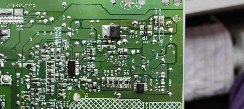

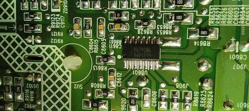

fogovic píše: pocitam ze na zdroji nebude ani ziaden led driver IO len ta diodka, dba kondiky a jeden vykonovy tranzistor na vystupe s obmedzenim prudu - ten watovy rezistor.. HOLD usetrit sa da vsade
IO LED driver tam je, U8601-PF7909S, viz příloha.
