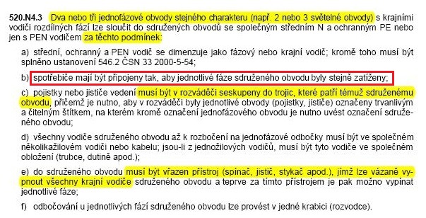

#42 Příspěvek od Achab »
ČSN 33 2000-5-52:
Příspěvky: 6670
#43 Příspěvek od samec »
Ten bod b) je vcelku zbytočný. Zrejme vychádza z nejakej blbej povery či pranostiky.

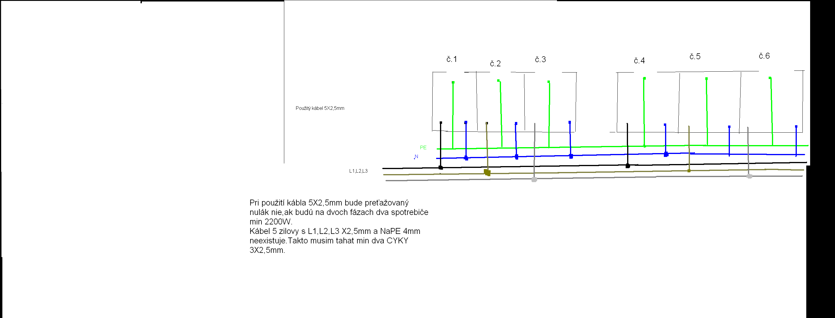

tiktak1953
Příspěvky: 3953
Bydliště: SK -Žember-ovce
#44 Příspěvek od tiktak1953 »
Toto na obr.co som napisal je pravda,že?Musim pouzit pre istotu na 6 zasuviek v kuchyni min dva CYKY kable 3X2,5mm.16A istenie na obydva kable a upozornit navstevu, aby neboli na jednej faze dva spotrebice 2200W ako napr. varna konvica a mikrovlnka.ANO?Nulák (spolocny)by bol pretazovany.Fazy by boli v poho!!
Ten 5x2,5 kabel by bol na tych 6 zasuviek super,keby neboli spotrebice ako pred 20 rokmi nad 2200W.
Co keby jednu fazu (ostali by dve fazy) toho 5 ziloveho kabla zmenil a preznacil na koncoch na N?Oslabeny by ostal akurat PE,to asi tiez sa nedovoluje.Ani tahat volne (v tenkej trubke) vedla 5 ziloveho dalsi modry (aj zeleno žlty )drot pre tych min 6 zasuviek?Je to len na dlzke asi 10metrov.

palmalsport
Příspěvky: 545
Registrován: 21 pro 2012, 00:00
Bydliště: HK
#45 Příspěvek od palmalsport »
Ano, 2 x CYKY 3 x 2,5mm2, je správná volba. :)
