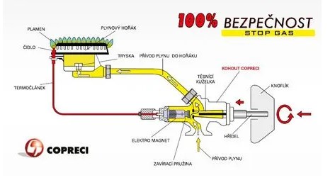

To že mají velký hořák vpředu je nějaký nechutný trent nebo snad nařízení. Má to mora snad u všech, jednou jsem jim kvůli tomu psal i email že bych rád věděl koho tak blbý nápad napadl. Mátí má podobný s velkým plamenem vzadu. To byl ještě svět snad trochu normální. Hořáky vypadají řekl bych stejně. S elektrickou jiskrou a zastavením plynu při zhasnutí plamene. Jiskra funguje ale ta termopojistka je nějaá marod, kolikrat to nechce držet plyn a vypne hořák. A to se opakuje několikrát. Drží se přitom zatlažený ovladací kolečko patřičného hořáku. Bych to rád nějak opravil ale nedaří se mě. A za druhé, zdá se mě že je tam strašně slabý tlak plynu. Barvu plamene jsem nastavil a podle příspěvků předemnou i správně. Ale plamen je na max takový slabý a když to stiším tak i chcípne. Musím nějak donastavit min. množství plynu při stahnutí na sporo. Má ho snad 12 let a kdybych na něm měl vařit já tak spíš budu kupovat hotovky nebo chodit na žrádlo jinam. Vařit na něm je za trest. Bydlí v rodinném domě.

Termopojistka je jen drát, který plamen ohřeje a díky tepelné roztažnosti, ten pak zajistí přívod plynu. Po zhasnutí hořáku, se drát trochu smrští a tím je přívod uzavřen. Stejně jako minimální výkon hořáku (tzv.„sporo“), lze i tu pojistku seřídit. Ale to je již odborná práce, a protože se jedná o bezpečnostní prvek, raději to svěřte servisnímu technikovi.

Otkundes píše:Termopojistka je jen drát, který plamen ohřeje a díky tepelné roztažnosti, ten pak zajistí přívod plynu. Po zhasnutí hořáku, se drát trochu smrští a tím je přívod uzavřen.
termopojistka (STOP GAS) je elektromagnetická s termočlánkem....

Asi jsem se mýlil…
Ten termočlánek napájí přímo elektromagnet, který pak přes zavírací pružinu ovládá uzavírací armaturu?

robo píše:... Musím nějak donastavit min. množství plynu při stahnutí na sporo. Má ho snad 12 let a kdybych na něm měl vařit já tak spíš budu kupovat hotovky nebo chodit na žrádlo jinam. Vařit na něm je za trest. Bydlí v rodinném domě.
Už jsem to tu psal. Stáhni knoflík, vem úzký šroubovák a strč ho do hřídelky. Tam je šroubek, kterým při poutáčení přidáš nebo ubereš, Plamen nesmí zhasnout ani při rychlém otočení na sporo.

jo, zatlačením knoflíku se stlačí pružina pojistný části ventilu a po nahřátí proud termočlánku už udrží otevřený ventil. Při zchladnutí termočlánku magnet povolí a zavře přívod plynu do hořáku....
