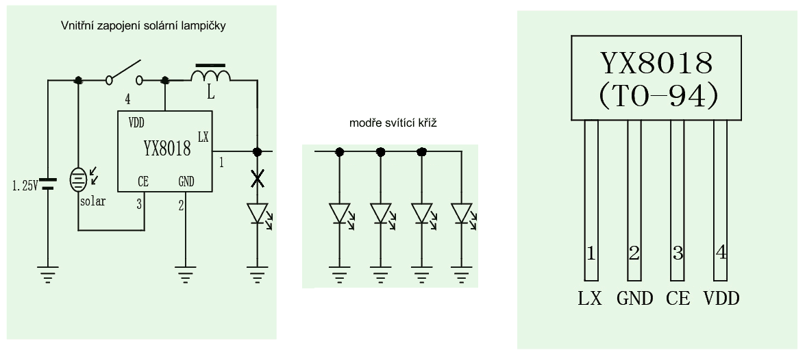

Já se omlouvám že se tomu vracím ale až teď se dostávám k realizaci toho kříže že to bude svítit až bude tma, a kdosi mi poskytl schéma ale já ho nemůžu najít tady jestli to někdo smazal nebo hledám špatně :? díky

Pokud máš tu solární lampičku tak vůbec nejjednoduší řešení je pouhé napojení LEDek toho kříže místo původní LEDky v lampičce. Já to tak mám zapojené a funguje to naprosto špičkově. Přes den nabíjí baterii a večer svítí (do vybití baterie), den co den po celý rok.

Toto co uvádíš by také šlo ale nevím jaké použít LEDky ,protože v původní solární lampičce je jen jedna LED utáhne to čtyři? , ale přesto kdyby někdo věděl kam se podělo to schéma ? :oops: nechce se mi ten kříž kuchat díky

markoni píše:Toto co uvádíš by také šlo ale nevím jaké použít LEDky
Ale vždyť to jede s originálními LEDkami, nic nemusíš měnit nebo kuchat.
