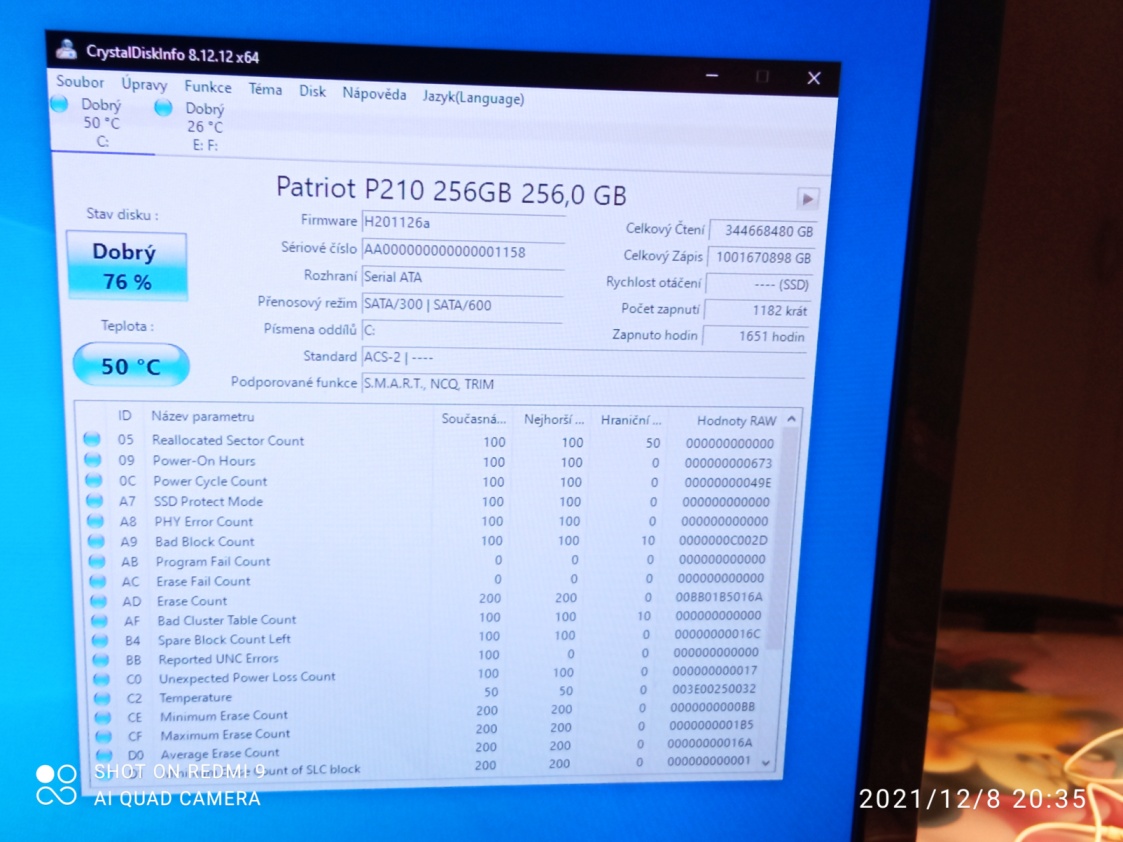

Mám další poznatek. Do dnešního dne ubyly zase 3%. Vše vypnuté jak jste psali , autodefragmentace vypnuta, uspávání PC zakázáno, atd...
Když se na SSD podívám přes SSD-Z tak vypisuje Status OK- což je v pořádku.

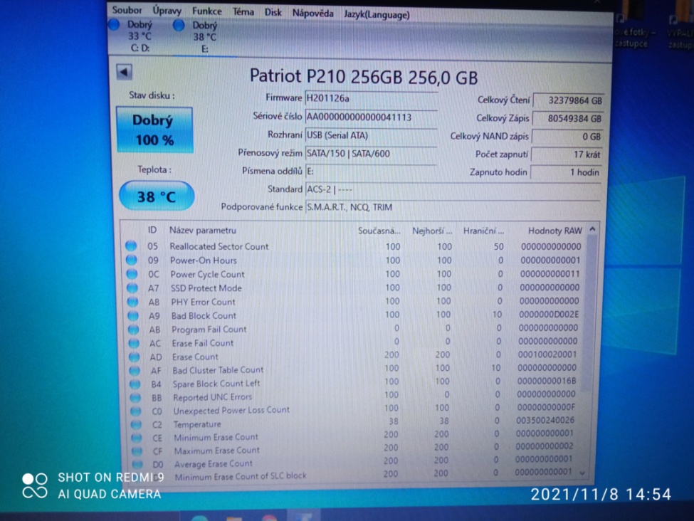

Mám ještě jeden ten samý SSD. Byl zapnut párkrát , má zapsáno 0GB , ale Total write už teď má nesmyslné NUMERO. viz. foto.
Na obou SSD je stejný FW.
(238.2 KiB) Staženo 83 x

Nevím , jestli ten disk je vadný . Už má zase méně % a teplota ukazuje pořád kolem 50 st.C. Pokud tam dám jiná Patriot , ne ten samý typ , tak teplota celou dobu v provozu ukazuje cca 35 st.C. a procenta životnosti neubývají.
Mám ještě jeden ten sámý a dal jsem ho do jiného pc, tam ukazuje taky ihned po zapnutí kolem 45 st.C a ty čísla Write a Read naskakují taky rychle.
Já si myslím, že je vadné počítadlo Smart. Nejde se připojit ani k Patriot Softwaru od výrobce.
Co se stane, až počítadlo dojede do konce. Umře to, nebo to pojede dál, v návaznosti na skutečný stav buněk.
PC jsem přeinstaloval a upravil zápisy dle vašich rad.
