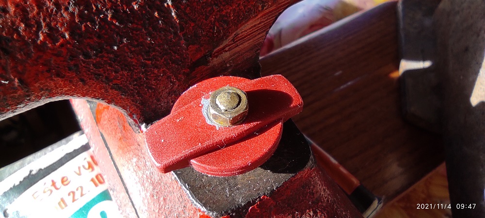

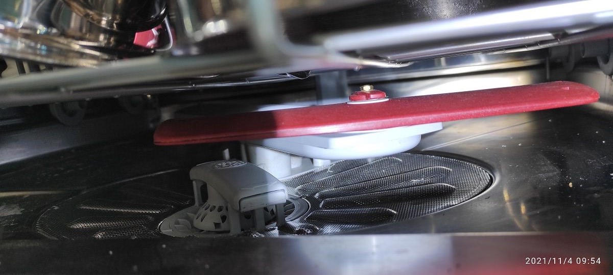

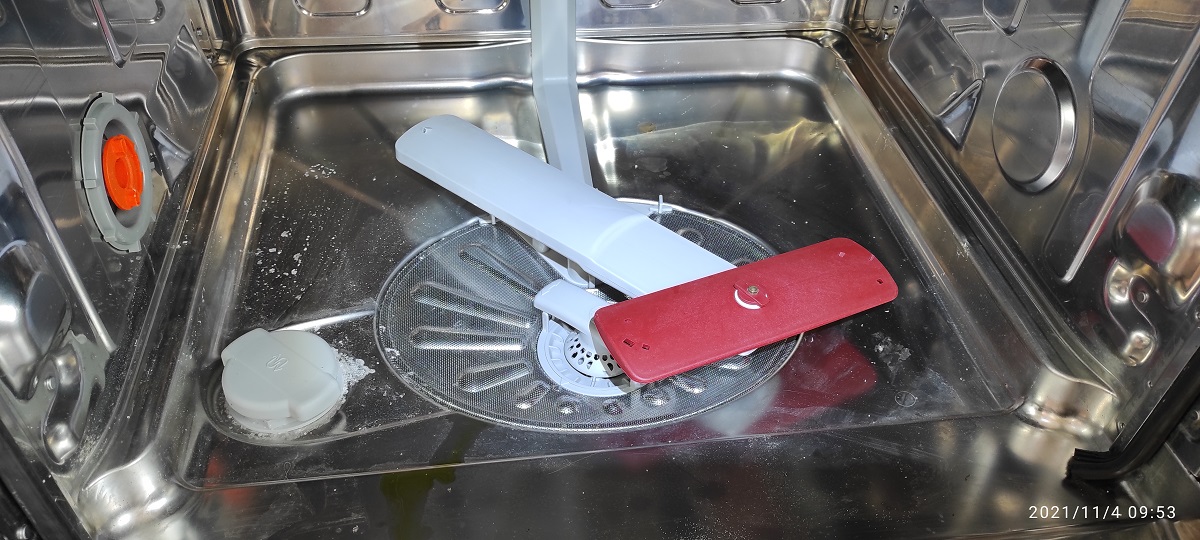

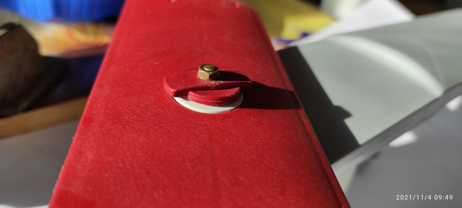

Konečně jsem před chvíli dokončil opravu myčky. Vyčnívající závit mosazného šroubku jsem prořezal závitovým očkem M3 a tím zbavil závity lepidla, zbytky lepidla ze závitů těsně u plastového tělesa jsem vyškrábal lámacím nožíkem. Nasadil mosazno podložku, našrouboval mosaznou matičku a řádně jí dotáhnul, přečnívající kousek mosaz. šroubku jsem odřezal, začistil pilníkem tak aby kousek přečníval nad matičkou a ten kousek mosaz. šroubku jsem roznýtoval abych zajistil matičku proti náhodnému vyšroubování. Mycí rameno sestavil a nasadil do myčky. Měl jsem strach aby ta matička s podložkou navíc nad plastovým šroubkem nechytala za koš ale je to s přehledem dosti vysoko a už se myčka testuje.
Co dodat na závěr. Děkuji všem co mi zde radili a přispívali svými poznatky. Padlo zde také že je lepší v takovýchto případech objednat nový náhradní díl a vynaložené úsilí a čas věnovat něčemu jinému, tak trochu se také k této myšlence přikláním neboť mi to opravdu zabralo dosti času s vymýšlením, výběrem lepidla, realizací ale nakonec se myslím dílo podařilo, čas ukáže.
Mám ale nyní z toho krásný pocit také proto že jsem třebas ušetřil nějaké peníze které zase naopak mi jinde zbytečně utečou ale tak už to bývá myslím u každého z nás.

Sestavené mycí rameno namontováno v myčce.
Opravený zajišťovací šroubek zašroubovaný v mycím rameni.
Roznýtovaný konec mosazného šroubku pro zajištění proti vyšroubování.
Kontrola mezery mezi košem a šroubkem na mycím rameni.

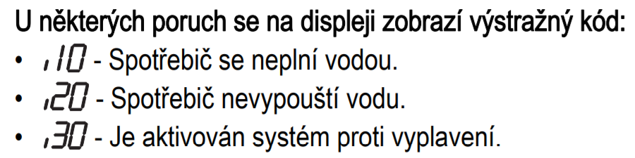

Vracím se k té svojí myčce, šroubek co jsem opravoval drží už 2 měsíce ale vyskytnul se další problém.
Ten problém začal již loni jak jsem opravil šroubek, jednou jsem přišel domů z obchodu, vešel jsem do kuchyně a slyším jak v myčce běží čerpadlo. Přitom dvířka myčky byla otevřená, displej nesvítil ale myčka byla připojená do zásuvky. Čerpadlo již jelo naprázdno tak jsem odpojil myčku od sítě a zjišťoval co se stalo, manželka jenom čistila povrch myčky jak tvrdila. Syn mi později řekl že jak jí za pár dní zkoušel zapnout tak vevnitř bylo plno vody. Zastavil jsem teda kohout na přívodu vody a nechal myčku myčkou neboť jsem momentálně neměl čas se s ní zabývat.
Za pár dní jsem zkusil jen tak ze srandy zapnout myčku do sítě a ejhle, čerpadlo v klidu a kontrolky svítily, navolil jsem program, pustil vodu a myčka fungovala. Po domytí jsem zastavil přívod vody a vždy jak jsem šel pouštět myčku tak jsem vodu opět pustil.
Momentálně jsem neměl náladu myčku vytáhnout a zjistit jaký je tam typ přívodní hadice s elektroventilem který bude na 100% vadný, bude propouštět. Matně si vzpomínám že ten elektroventil byl komplet zalitý v gumě takže nějaké rozebírání nepřichází do úvahy, jedině nový komplet.

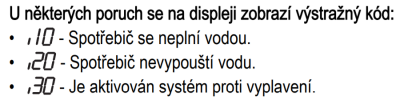

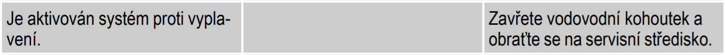

Dnes jsem seděl v kuchyni a najednou opět spustilo čerpadlo v myčce (zapoměl jsem zastavit ventil). Nyní bádám po servisním manuálu ale nikde nic, pouze jsem našel užívatelský manuál ve kterém při této poruše je odkaz na servis.
Nevíte náhodou někdo jak bych mohl zresetovat tuto chybu? Zkoušel jsem jako při zresetování programu přidržet současně tlačítko Delay a Start ale nepomohlo to, čerpadlo se nevyplo. Budu muset asi počkat opět pár dní a vyzkoušet pokud se nikdo neozve nebo něco k tomu nenajdu.
