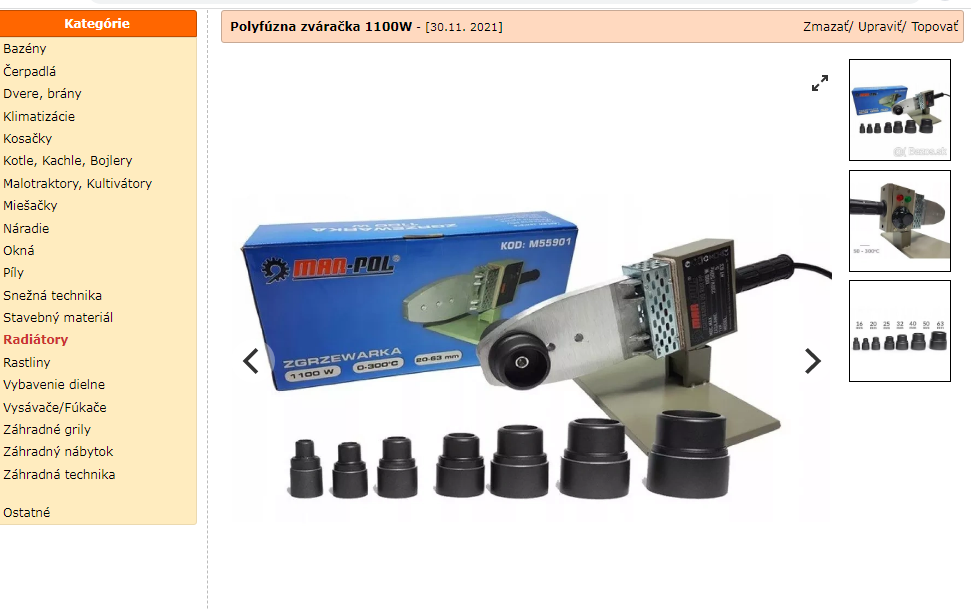

tiktak1953
Příspěvky: 3953
Bydliště: SK -Žember-ovce
#44 Příspěvek od tiktak1953 »
Kupit tuto polsku zvaracku za 40€ ?Alebo ziadnu ani za 50e z polska.Ze ak chcem zajztra ju posle.
Tychto 1100W co ma bude malo nie?Treba kupit aspon 1800W ? Toto ak viete poradit z praxe napiste.
Příspěvky: 20886
#45 Příspěvek od BOBOBO »
Vem ji , stačí i 300W . Však víc vež coul vařit nebudeš . Jenomže tento tvar je nepraktický . Nejlepší pracovně je s čůrem nahoru . Tu ti doporučím .
