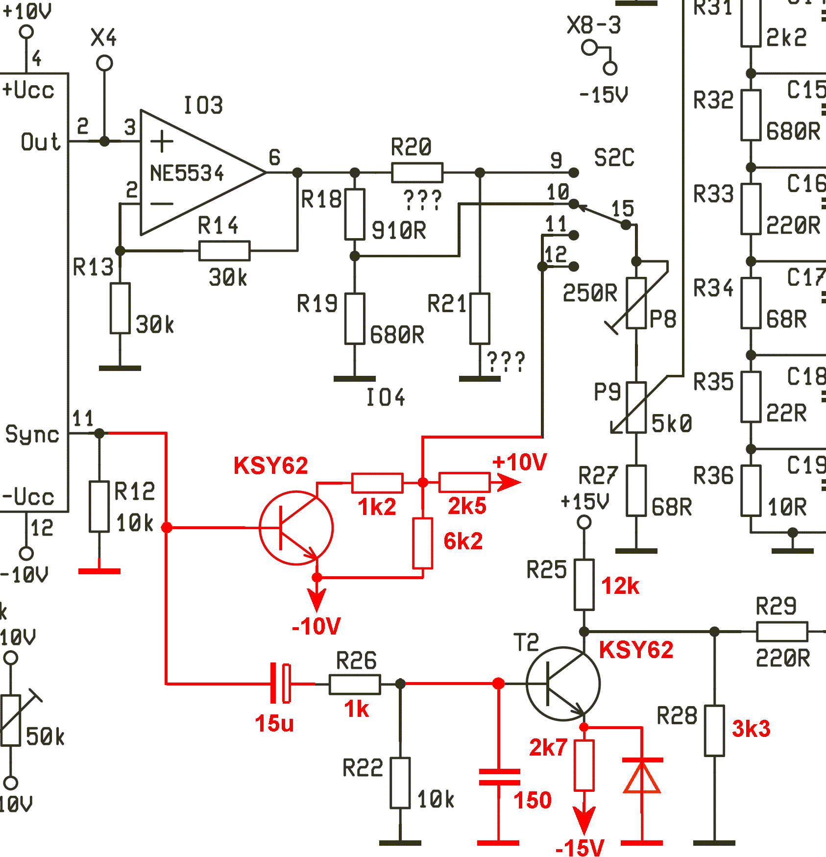

Kondenzátor je tam nutný, protože na výstupu 11 je napětí buď 0V nebo -10V a to by nám tranzistor T2 neotevřel. Jeho hodnota není kritická, může být klidně menší (10uF). Pokud bys nebyl spokojen s kvalitou TTL výstupu, přišla by na řadu úprava podle tranzistorové verze, jak doporučuje Masob. :wink:

masar píše:Tak jsem se na to díval a asi minimální úprava je tahle:
Zkoušel jsem to tvé zapojení, zlobí to :roll: Když zapojím jen ten tranzistor (T1) co jsi tam zakreslil, jde to, ale je malá amplituda, asi jeden volt a obdélník má trochu šikmé strany sbíhají se nahoru a na zadní hraně je nějaký zákmit. Když připojím přes kondenzátor i T2, stávající v plošňáku, tak nic neleze z TTL, když odpojím T1 od vstupu, TTL naběhne, není sice úplně suprové,ale jakž takž by se to dalo. Spíš mi vadí, že se nesnesou oba připojené tranzistory. Zkoušel jsem i T1 připojit přes 20uF, to nepomáhá. Neměl by tam být na vstupu do báze T1 nějaký rezistor, nebo dělič :?: Jako T1 mám KSY62B, nebo i to je špatné :?: Možná bude chtít udělat ten T2 na destičce, ale to už dneska nebudu dělat, ale nemám ty BF199, tak jestli má cenu to dělat s KSY. V tom zapojení z AR 86 je ale mají použité, tak v čem je tedy problém. No zkusím jiné zapojení T2 a uvidím. Zkusím to zítra. :wink:

#303 Příspěvek od masar »
Tak to se divím, protože ten přidaný tranzistor je zapojen přesně podle předlohy v AR. Pracuje to tak, že když je tranzistor uvnitř IO otevřen, je na vývodu 11 napětí -10V a přidaný tranzistor je tedy uzavřen a dělič je tvořen 1k/1k5 s výstupním napětím +2V. Naopak když je tranzistor uvnitř IO uzavřen, je přidaný tranzistor otevřen (přes odpor R12) a dělič je tvořen odpory 1k/1k5//1k2 s výstupním napětím -2V(to lze snadno spočítat). Toto napětí musí být na osciloskopu při nezatíženém děliči. Jinak je něco zapojeno špatně. Velikost napětí je určena výhradně volbou těch tří odporů v děliči.
To, že při připojeném tranzistoru nefunguje původní T2 je možné, protože amplituda pro jeho buzení je pouze Ube prvního tranzistoru a to je málo (to jsem nedomyslel). V tom případě bude třeba použít i pro T2 zapojení podle AR. :wink:

Přesně tak, musí to fungovat. Ten druhý tranzistor se ti neotevře, protože na jeho bázi je v nejlepším případě 0,9Ube toho prvního a to mu k otevření nestačí. Proto to budeš muset udělat jak v tom AR, připojit k +/-15V atd.

Předkládám další variantu, prakticky kopíruje AR. Dělič jsem přepočítal pro 3Vef (nezatížený).
Při realizaci by bylo vhodné místa k připojení +10V/-10V na destičce blokovat keramickými kondenzátory proti GND.

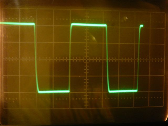

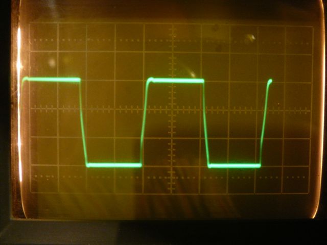

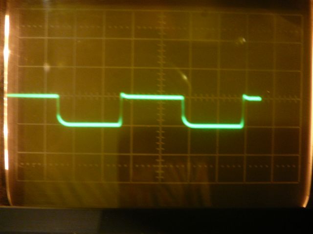

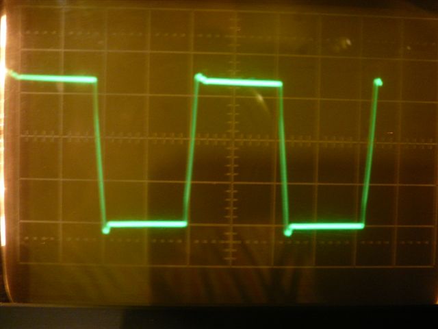

Dneska jsem zkoušel zapojit to podle toho tvého zapojení. Mám samostatnou destičku a tu připojenou k tomu generátoru místo CA3100. Posílám sem fotky průběhů. TTL by bylo celkem v pohodě výstupní napětí je 4V šš a tvar na to že je to ještě přes nějaké přívody, celkem ujde, kmitočet 100kHz. Blokovací kondy 100nF zapojené z napájení na GND.
Ale ten výstup obdélníku na přepínač, je už horší, má malou amplitudu a nějaký zákmit. Pokud není výstup z destičky a prvního tranzistoru připojen k přepínači, je na nezatíženém výstupu 8V šš a po připojení klesne na 6V šš, výstup z generátoru na 600ohm stř je jen 1,7V.
U sinu mám napětí na přepínač SC2 10V šš, což je potom na výstupu z generátoru 2,6V šš. Tří voltů nedosáhnu po připojení kondu 470pF na výstup pin 2 XR..., ale to nevadí, to teď neřeším. Spíš jde o to, že bych na výstupu z destičky obdélníku potřeboval také při zatíženém výstupu těch 10V šš a já mám jen 6V šš. Ale to by asi potom chtělo větší zásah do generátoru, asi by se musel předělat i výstup sinu a trojúhelníku, nebo jiným způsobem zvýšit výstupní napětí obdélníku a to nevím jak to udělat. Jestli by šlo přidat ještě jeden tranzistor, nebo změnit dělič. Další věc, co ten zákmit, leze už z XR, ale u TTL není, takže co s tím :?:
Jinak to rušení na sinu je a trochu pomůže připojení -10V na výstup z R 1k2, myslím, až by to bylo zapojeno na co nejkratší přívody, mohlo by to zmizet úplně. Tak a jak dál :?: Určitý pokrok už tu je, jen to nějak doladit :wink: :D
100kHz TTL 4V šš Výstup z T2 za R 29 220 ohm

100kHz 1,7V šš Výstup generátoru 600 ohm stř.

100kHz 6V šš výstup za T1 z R 1K2 na přepínač, v připojeném, zatíženém stavu, při odlehčeném 8V šš

100kHz 0,5V šš pin 11 XR (vstup do T1)

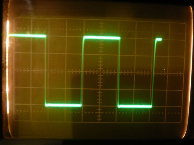

To se mi nějak nelíbí, ty průběhy. Nezatížený výstup je taky tak zešikmený?
Jinak pro zvětšení amplitudy můžeš místo 1k2 dát 390Ohmu a místo 2k5 dát 1k5. Ale pak už teče děličem dost velký proud (kolem 10mA). :wink:

Ne, nezatížený je docela pěkný průběh, viz foto :)
100kHz 8V šš , výstup za T1 za R 1K2 směr k přepínači, odlehčeno. Po připojení klesne amplituda na 6V šš a sešikmý se průběh a vznikne tam zákmit, tak jak bylo v minulém příspěvku, co se ti nelíbil :wink:
Odlehčeno, 100kHz 8V šš
