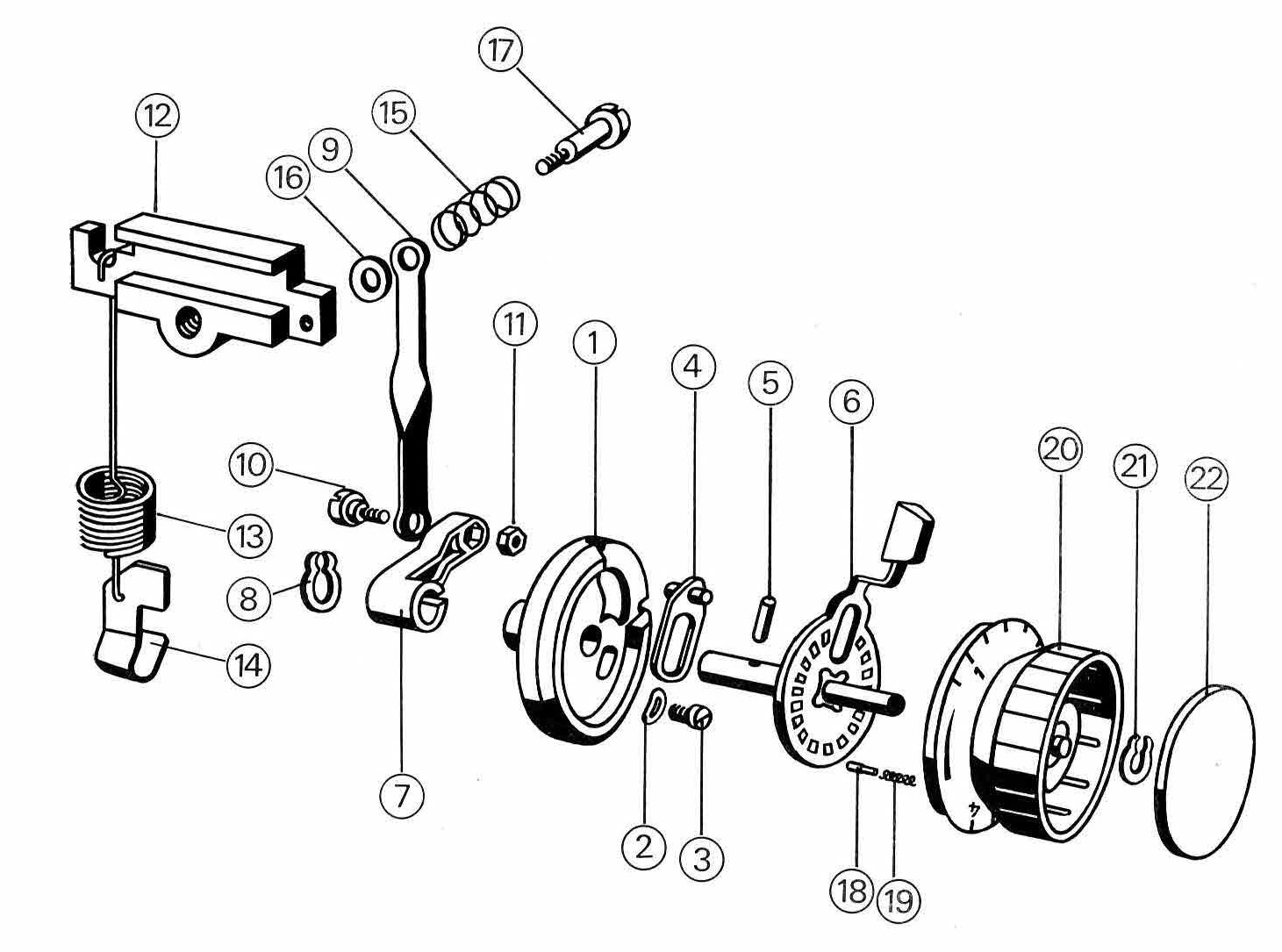

Čau, při mačkání páky zpětného chodu se mi samovolně mění nastavení délky stehu.
https://www.youtube.com/watch?v=spXVgEj ... venEnglish
Je to vlastnost nebo závada? Dá se s tím něco dělat? Je to Veritas 8014/26.
kejki
Příspěvky: 2933
#302 Příspěvek od kejki »
Není to žádaná vlastnost, zřejmě tam mělo být něco, aby ta páčka klouzala bez posunutí kolečka.
strana 25 https://www.veritas-ets.de/ersatzteilkataloge-1/8014-26/

Může být třeba problém s pružinkou č. 19?

Nebo s tím čepem, že by se to mělo vrátit po puštění zpátky do správné polohy. Ale to by znamenalo, že to při nastavování nějak cvaká - zmáčnutí, povytáhnutí? Nevím

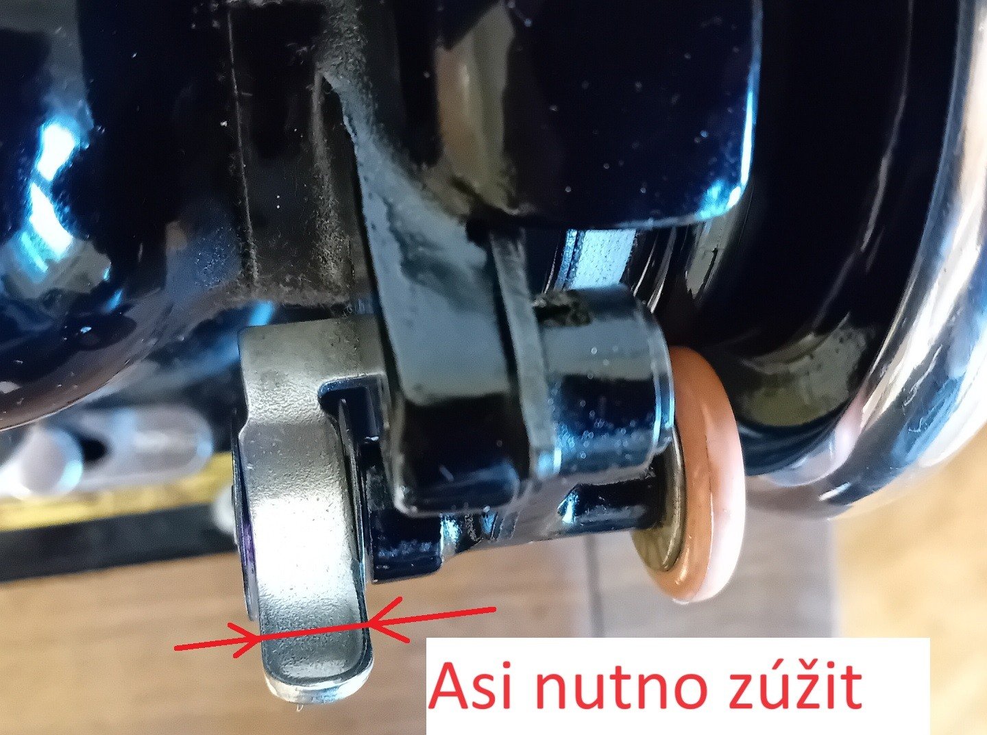

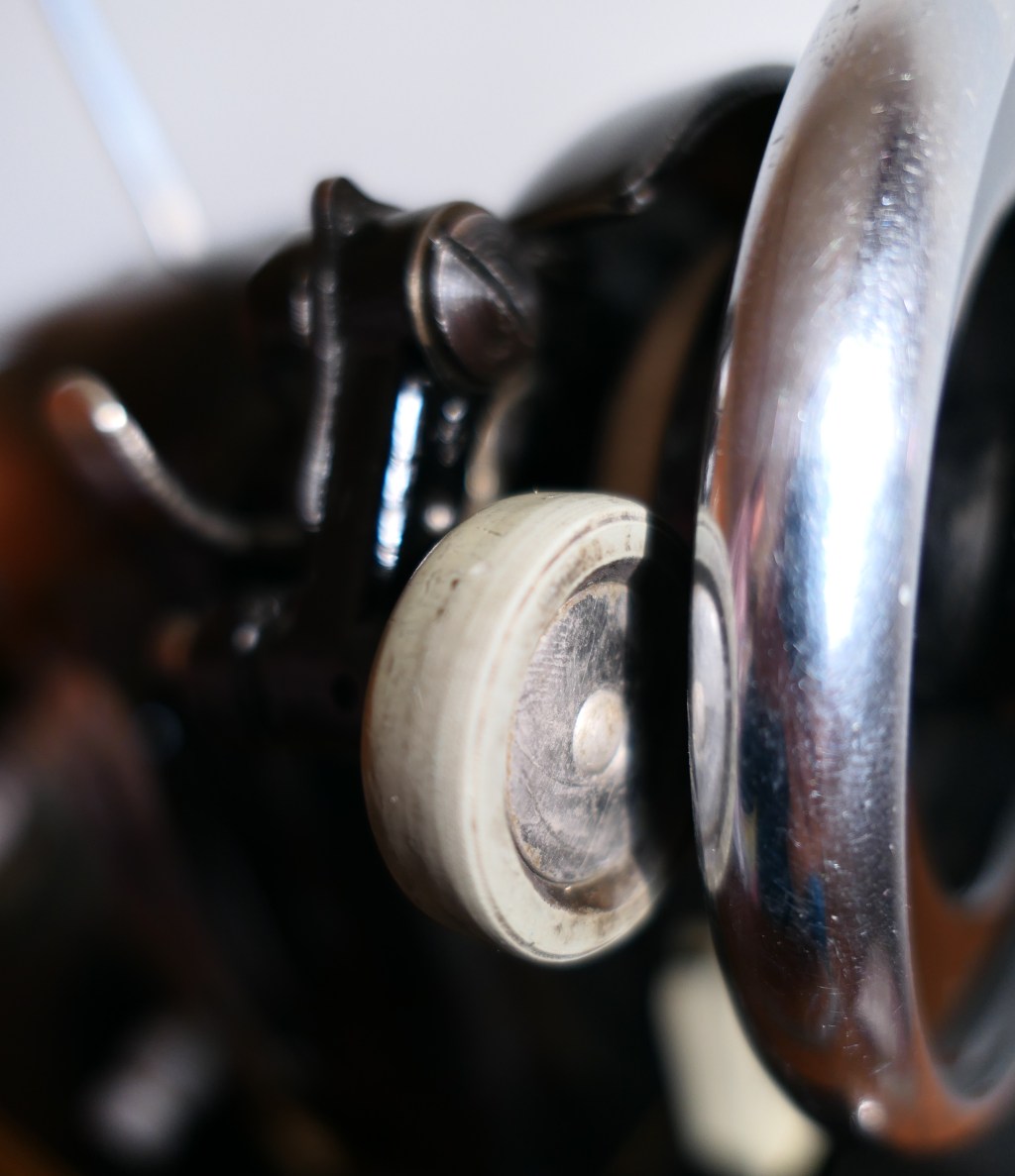

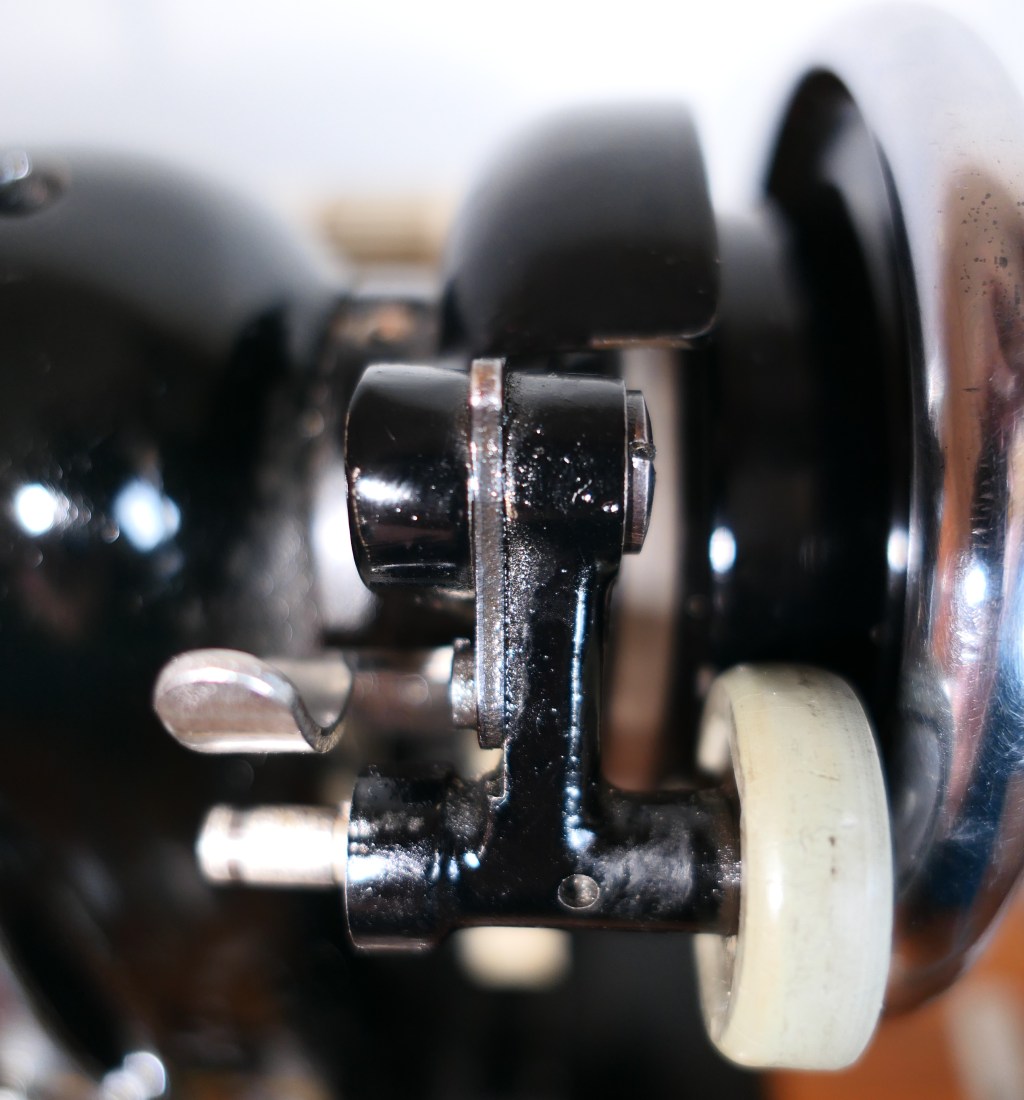

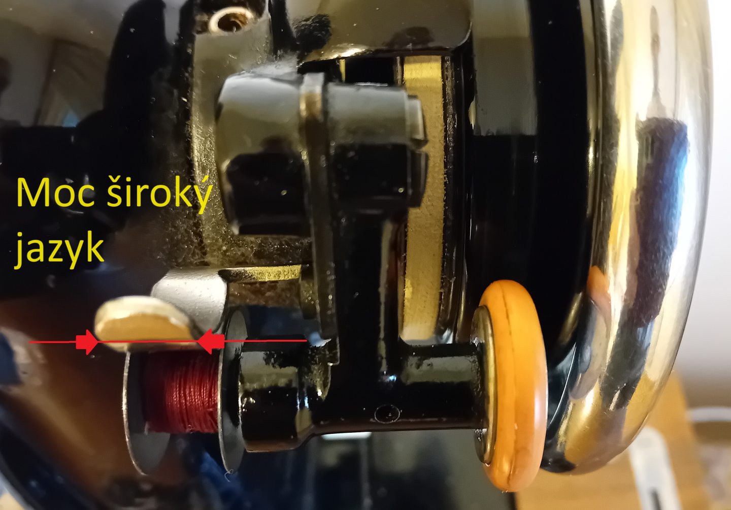

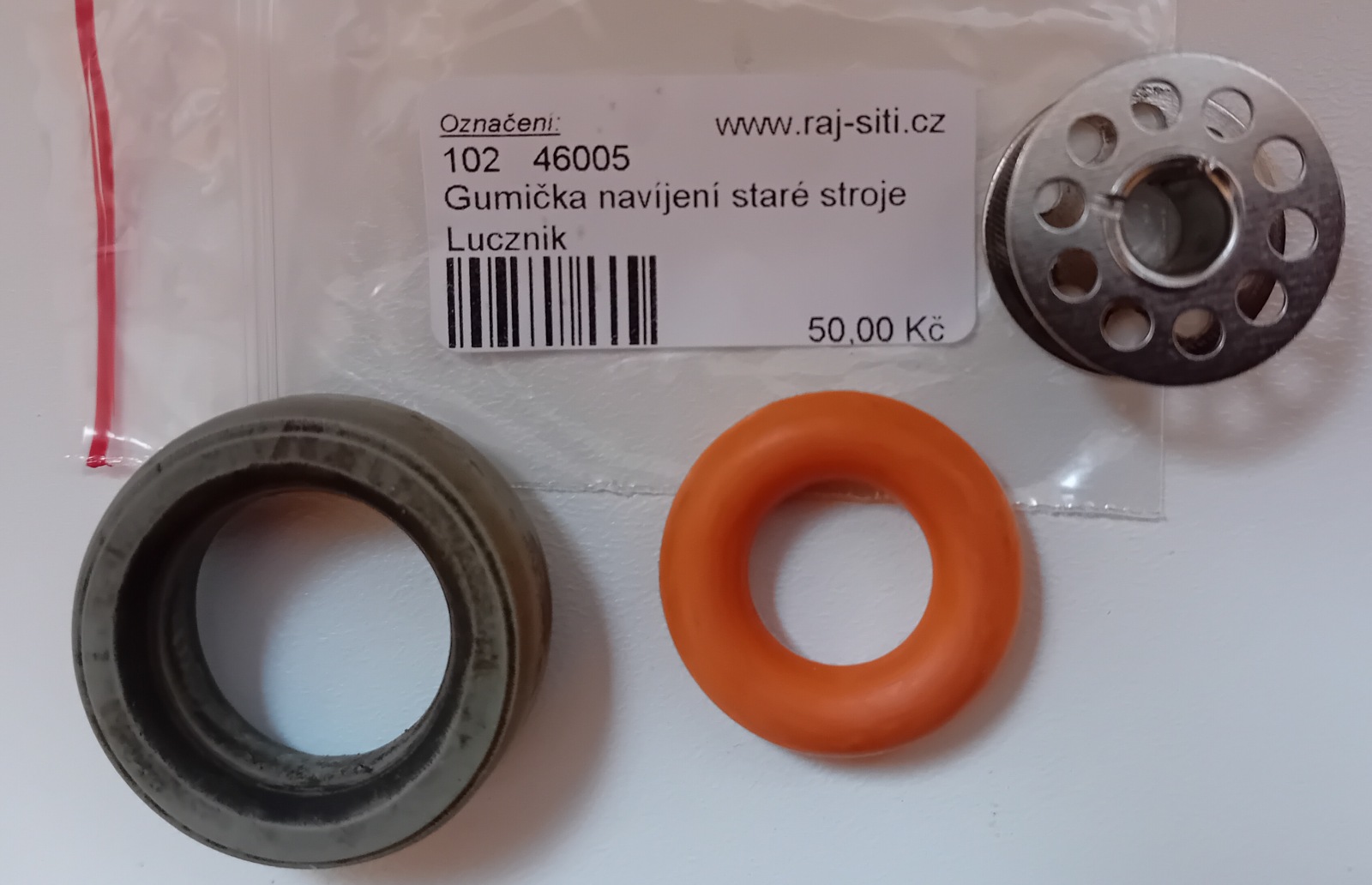

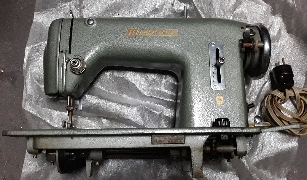

Nazdar, pomalu sháním novou gumičku navíjení pro Minervu 122. Neřešil to už někdo? Naměřil jsem na současné gumiččce vnitřní průměr 15 mm a vnější průměr 30 mm. Gumička klidně nemusí být původní, těžko říct. Tomuhle rozměru se nejvíc asi blíží toto: https://www.raj-siti.cz/gumicka-navijen ... se_z71706/
Vnitřní průměr: 13 mm
Vnější průměr: 24 mm
Průměr gumičky: 6 mm
Může to fungovat??
Je tam nějaký nastavovací šroubek...

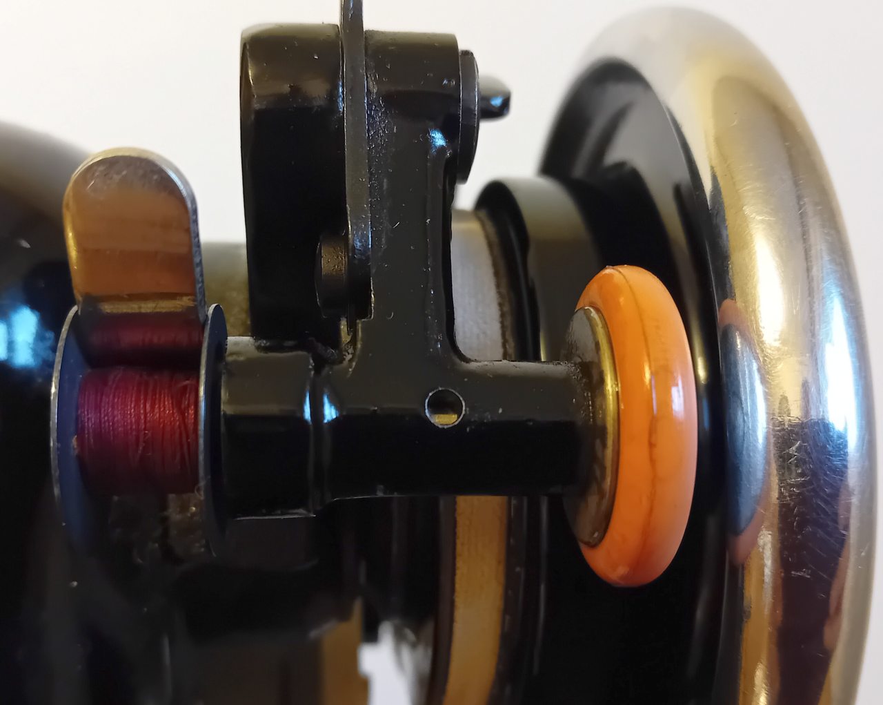

Koupil jsem konečně novou oranžovou gumičku navíjení v kamenné prodejně. https://www.raj-siti.cz/gumicka-navijen ... se_z71706/ Po seřízení šroubkem to nějak funguje. Bohužel drhne cívka o stříbrný jazyk. Asi ho budu muset opatrně opilovat. Je to stroj Minerva 122. Možná by se tam hodila jiná gumička navíjení z nějakého eshopu.
https://www.sici-centrum.cz/gumicka-nav ... vena-cerna
vnitřni průměr 20mm
20mm je moc, potřeboval bych spíše tak 15mm.

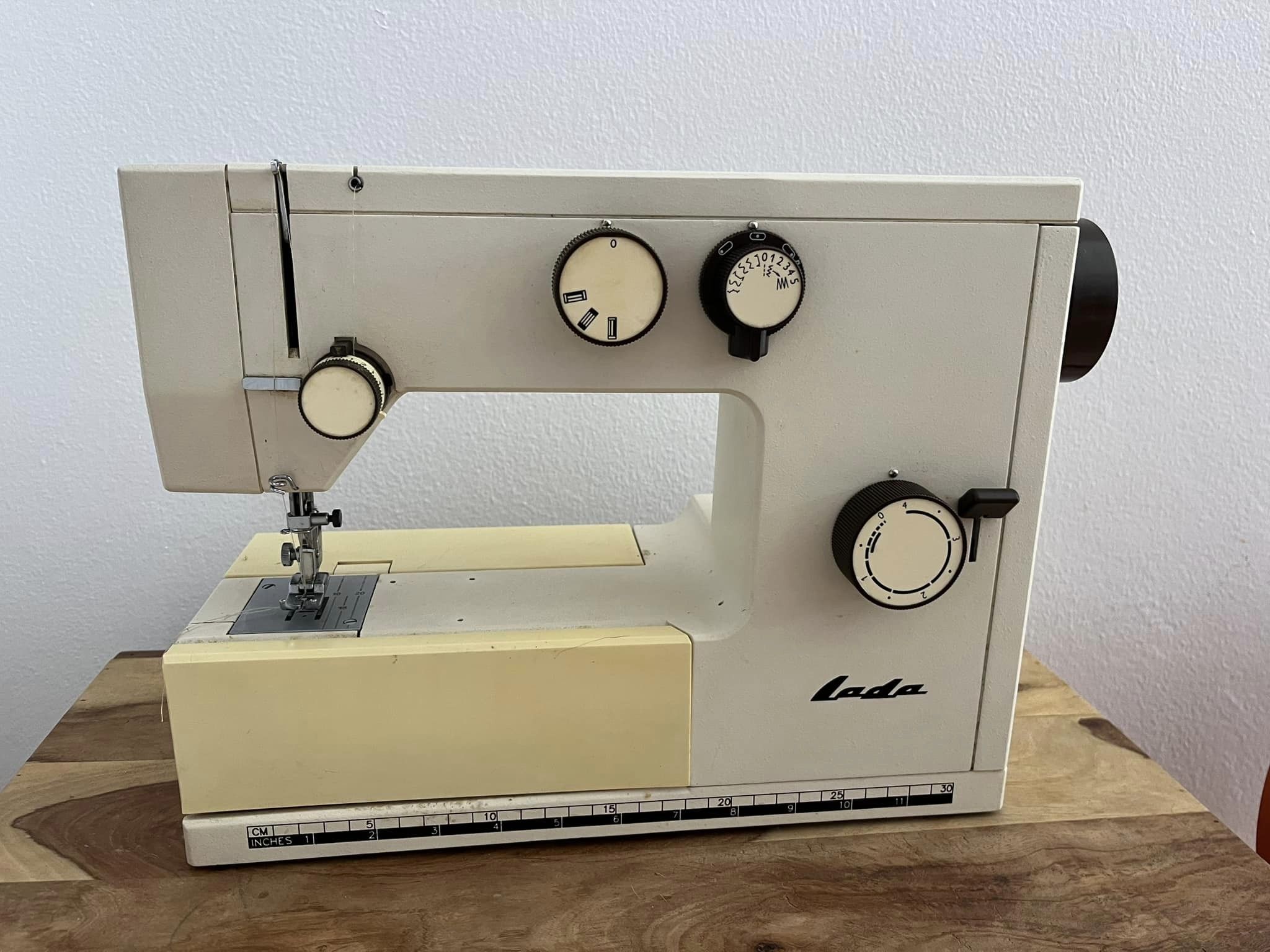

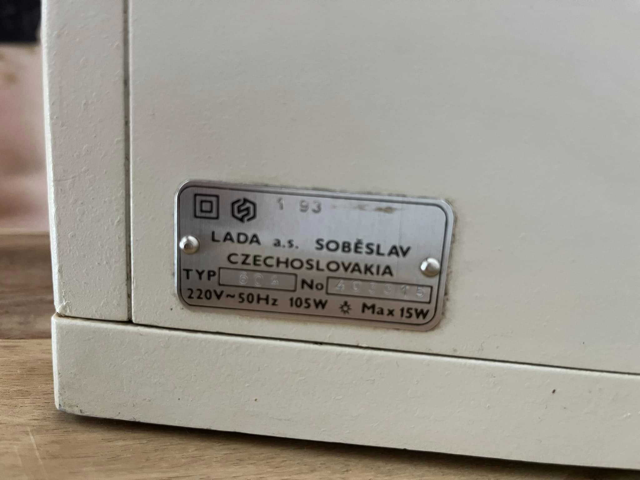

Neví někdo, co je zač Lada 602? To se jako vyráběla v roce cca 1991? Je to nějaký převlečený model 137 z roku 1970? Zaráží mě "LADA a. s." na štítku.
https://www.ladasicistroje.cz/HISTORIE-a1_0.htm
(Dnes je to samozřejmě nějaký převlečený taiwanský výrobce, který asi není ničím zajímavý.)
No tak je to fakt asi výrobek z 90. let! https://ct24.ceskatelevize.cz/clanek/sp ... lada-38176
Jak kvalitní to mohlo být??
