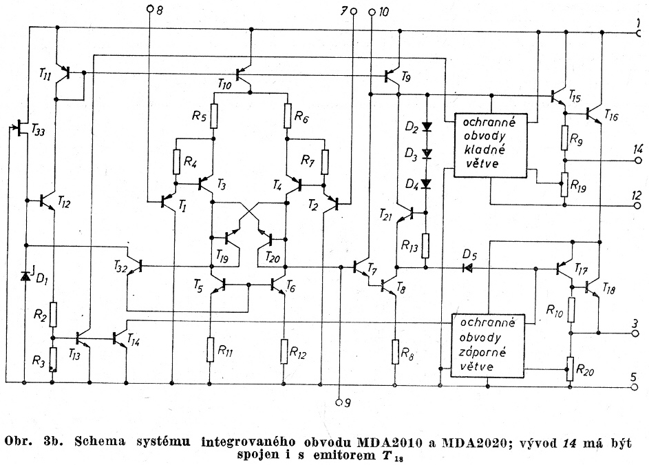

Třeba mi není jasná taková banalita, jak pracuje proudová ochrana, když je zkratovaný snímací odpor, piny 12-14 a 3-5 ?

Vašku, když se podíváš na vnitřní zapojení od SGS, tak tam ten snímací odpor proudu budičem není tak explicitně zakreslený, jako je to u MDA2020.
Každopádně spojené 12-14 a 3-5 má i originální obvod - ve kterém ovšem nadproudová ochrana funguje správně, neboť Zetawatt s TDA2020 /ale s trafy okolo 60VA/ nebylo možno oddělat ani zátěží 2Ω, zatímco MDA2020 i MDA2010 s tak těžkou zátěží to pokaždé upálilo jak Husa.
Existuje jeden starý, preliminary DS, asi ještě Ates/Thomson a už i tam je to takhle spojeno. Vnitřní zapojení tam není.

Přijde mi, že vývody 3 a 12 jsou jakási "rezerva" pro použití na skutečnou proudovou limitaci jejich rozpojením. Ta ochrana ale nemusela při přenosu přirozeného signálu fungovat dobře. Možná zbytečně omezovala špičky při napájení z nestab. zdrojů a tím i maximální, dosažitelný nezkreslený výkon.
Je to úplně analogický nedobře navrženému, zbytečně "háklivě" nastavenému proudovému jištění u diskrétních konců.
To by vysvětlovalo to, že MDA2020 lze zkratem výstupu, nebo nízkou impedancí spolehlivě odvalit.
U TDA2020 i při shodném typickém zapojení, při nízké impedaci zřejmě brzy zareagují snímače teplot výkonových struktur a nedojde k jejich destrukci.
Přiznám se, že originální TDA2020 jsem zkratovat nezkoušel. Na to byly tenkrát hodně drahé a vzácné.
Pokud jich někdo má od SGS nasysleno víc, může to zkusit - mám poslední čtyři, dva ještě z práce, s datecode 8/82 a dva použité-demontované z nějaké TV desky s datecode 3/79.

A má se cenu bavit o něčem, když nikdo neví, jak to přesně funguje ?
Nevím, jestli je uvnitř nějaký snímací emitorový odpor, ale ty tranzistory byly natolik poddimenzované, že nešly ano pořádně vybudit.
Asi jako kdyby jste stavěli takovej konec ze dvou KU611 :D
Ale s napájením +/-15V to dalo pěknějch 10W/4R bez nějakých efektů.

Tak to schéma TDA je k posrání taky. Tesla ho jenom překopčila, se stejnou chybou.
