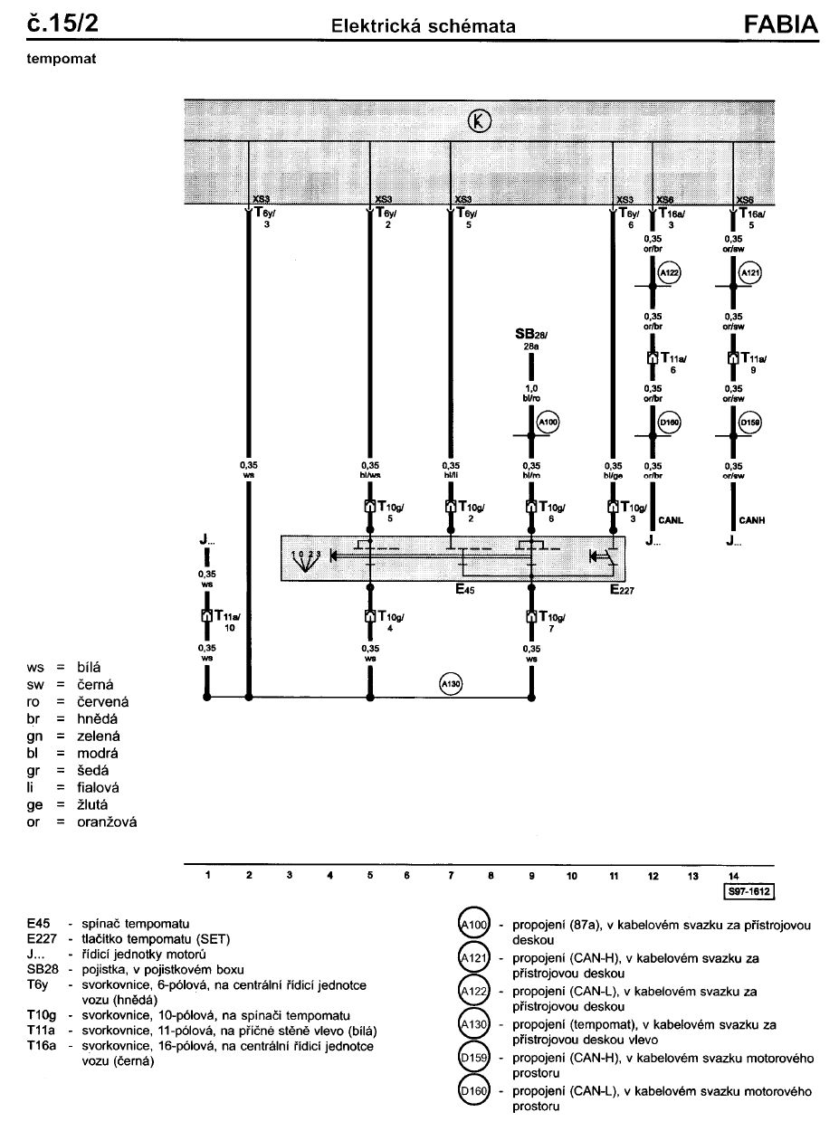

Jestli si to správně vybavuju, tak to má v principu tři "tlačítka" (spínače, co nedrží polohu) a jeden vypínač (drží polohu). Dvě "tlačítka" jsou na kolíbce a to třetí je v principu "vypínač" a dubluje spínač, kterým se tempomat zapíná/vypíná tempomatu - umožňuje vypnutí tempomatu, po uvolnění se vrátí do polohy zapnuto, tempomat toto dočasné přerušení obvodu deaktivuje. V principu je úplně zbytečný ten držící vypínač/zapínač tempomatu - je to něco jako hypotetitcký vypínač páčky stěračů/ostřikovačů.
Sakra píšu to jako tatar. Jak se jmenuje spínač, co drží, a ten, co nedrží polohu?

schema tempomatu pro Fabii 1

jj, akorát, že tohle je ta jedno čudlíková verze, a proto to šoupadlo má o tu jednu pozici víc. Ale na principu to nic nemění.

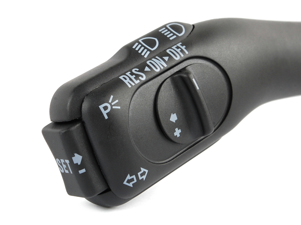

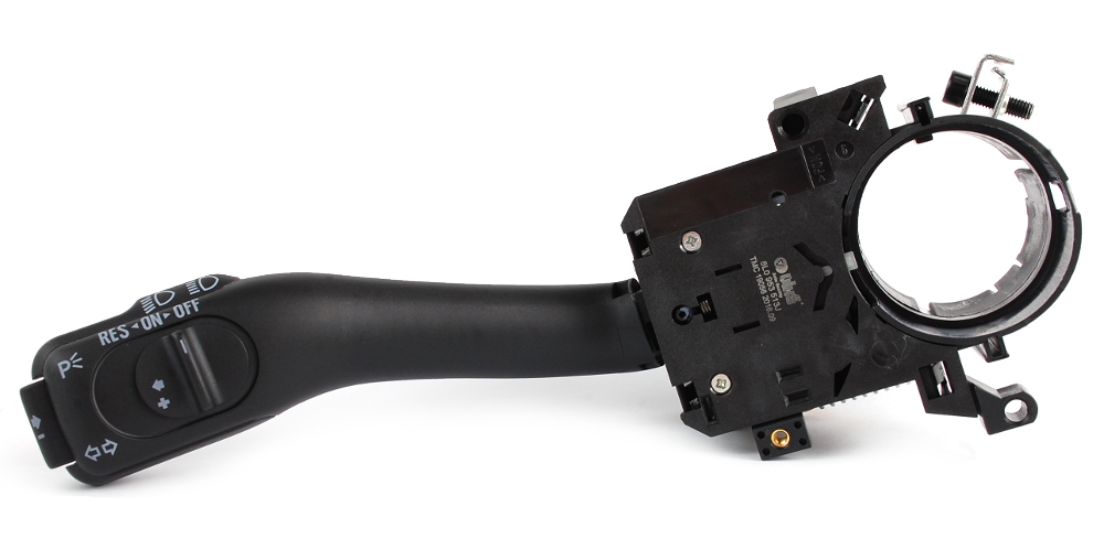

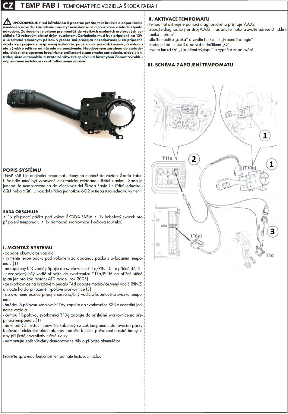

ještě jsem něco našel . . .
L přepínací páčka Fabia tempomat
