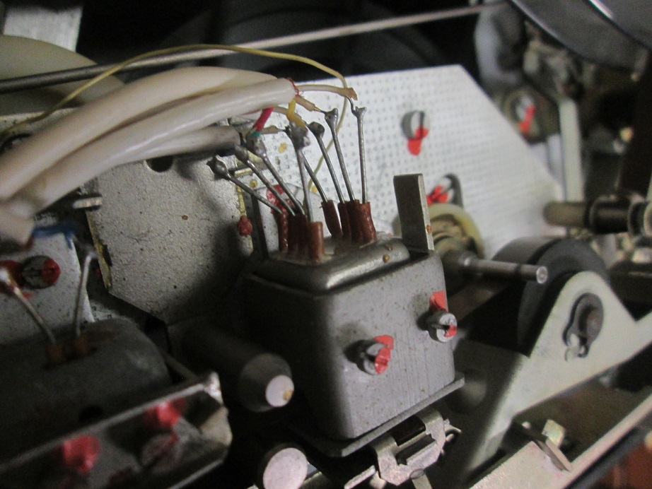

Tak ANP230BU je již můj a udělal jsem několik fotek. Rychlost posuvu je 2,37cm/s takže doba záznamu je pro 18cm cívku s 720m pásku DP asi 8hodin.

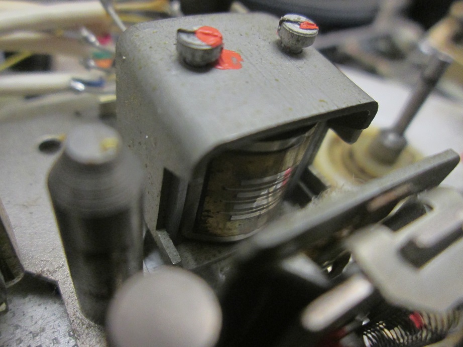

Vyfotil jsem i hlavu a není to osmistopé, jak jsem psal, ale čtyřstopé.

EL34 píše:...Vyfotil jsem i hlavu a není to osmistopé, jak jsem psal, ale čtyřstopé.
A to jsi poznal jak?
:wink:

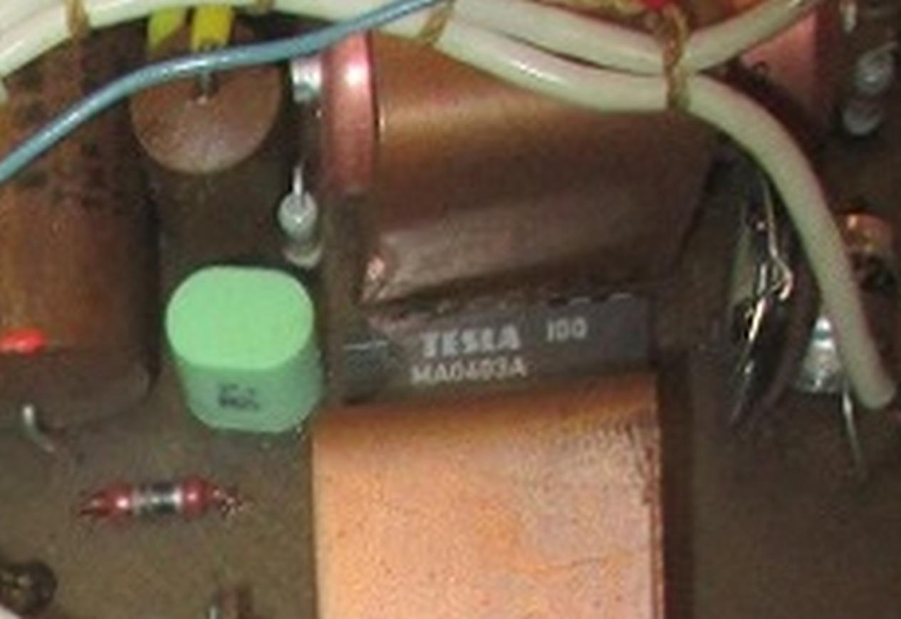

Tak to vidím poprvé kde je použitý MA 0403A a navíc v magnetofonu 8O

>> EL34: kolik systémů má hlava pro čtyřstopý záznam? Přece dva. Hlava se 4 systémy, mezi nimiž jsou mezery, přece dovoluje vyměnit cívky a mezi ty čtyři stopy nahrát další čtyři.
>>ZVUK2000: taky koukám, asi jim to při této topologii nekmitalo jen díky tomu, že se nepožadoval belký frekvenční rozsah a zesilovač se dal účinněji zablokovat.

Rozteč mezi krajem stopy 1 a 4 je u této hlavy rovna šířce pásku tedy cca 6,3cm. Při otočení pásku by se tedy přemazávaly již nahrané stopy. MH je celostopá.

myslím, že se jedná o celostopý, čtyřkanálový záznam.
tím že jsou úzké stopy se dosahuje vysoké separace jednotlivých kanálů od sebe.
na fotce jsou také vidět stínící plechy mezi jednotlivými systémy hlavy.
Také je zajímavé použití MA0403A, terý se v žádné komerční elektronice nikdy nevyskytl . . .

Tos měl napsat hned na začátku. Z forky to zřejmé není.
Mně jen připadlo, že stopy mají mezery ještě na jednu stopu. O nějaký přeslech by nešlo, kvalita záznamu stajně stačí sotva pro řeč, úzké stopy znamenají děravý záznam... Ale těchto hlav se vyrobilo sotva pár desítek kusů, tedy kompletace převážně ruční, s využitím dílů pro hlavy ANP935, na které byla zavedená výroba od roku 1963, jen se zmenšenou šířkou stopy. Ostatní rozměry jádra a vinutí už další miniaturizaci nedovolily.

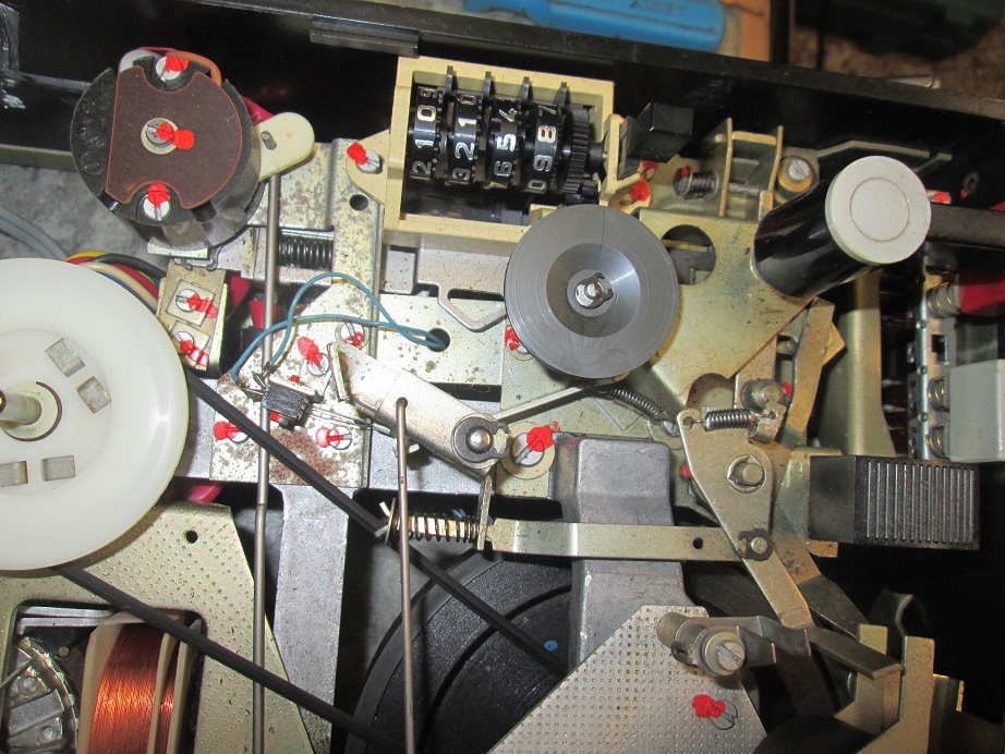

Ano je to stejný typ. Oproti B5 je tam ještě navíc pérový svazek viditelný na fotce č.4, který se rozepíná při zařazení rychlých chodů.

Dobrá divočina. Asi nebýt těch operáků, tak by to do dané kastle nenacpali. Ten přismahnutý TR214 vlevo od MA0403A, je nepochybně součást Boucherotu :D

Ano je součástí Boucherotu. MA0403A je už měněný,ale zvuk přesto nejde, možná bude KO. Pokud budu mít čas, skusím rozkreslit schéma z desky.
Ma0403A se právě vyskytovaly v různých vojenských zařízeních. Ve spotřebce asi nebyly.
#330 Příspěvek od sinclair »
To může být způsobeno tím, že ten hovňák, co má ten odpor v sérii v Boucherotu, už prostě moc nefunguje jako kondenzátor, ale spíš jako odpor. Při nedávných, výsledky velice překvapivých experimentech s regenerací MP hovňáků, jsem běžně narážel i na nikdy nepoužité, nepopraskané kusy, které měly už při 50V svod několik mA.
Jestli ten MA0403A není napájený ze stabilizátoru /jakože asi není/ a dostává naprázdno nad 18V, tak je určitě KO. Těch 18V výrobce uvádí jako horní mez a bez jakékoli rezervy, o čemž jsem se párkrát přesvědčil. Srandovní na tom je, že v tom IO se neprorazí koncové struktury, ale nejspíš jejich budiče. Ty následně naplno otevřou obě koncové struktury a způsobí velký odběr. Pokud je zdroj tvrdý, IO se roztrhne, nebo udělá díru na některé straně u širšího pásku.
Možný přepětí na IO, nebo existence zapínací špičky tady je, neboť ten aparát je konstruovaný ještě na 220V. Tehdy mělo napájení IO jistě rezervu, ale při např. 240V už ji má hodně zmenšenou.
Klidně mohl IO odejít i vlastním masivním vf kmitáním, ten osmahlý odpor z Boucherotu to naznačuje.
