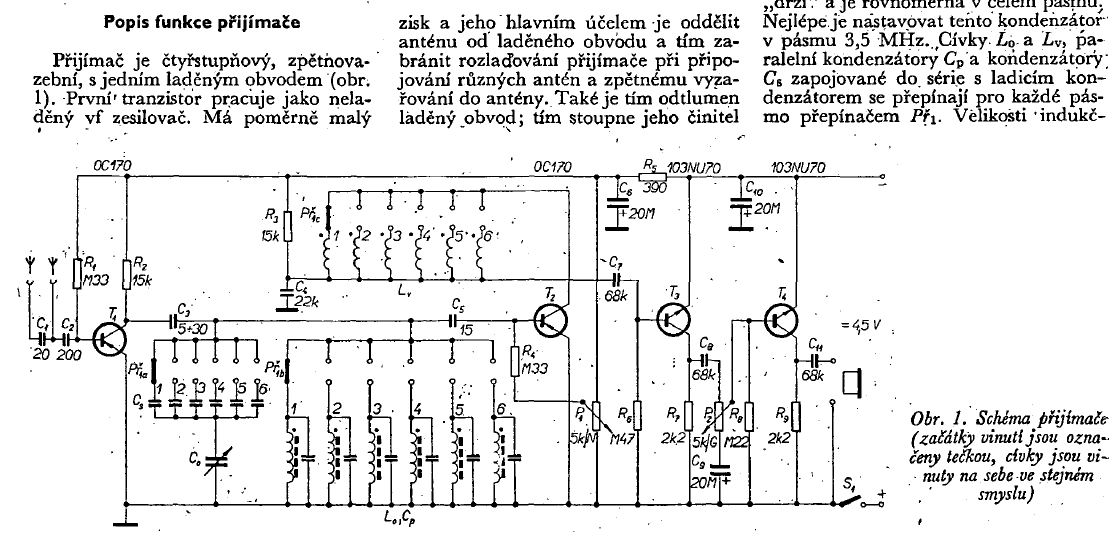

robos píše:toto zapojenie je z RZ71/5 str.8 a autorom je I. Šolc, t.j. človek, ktorému prešlo rukami veľa audiónov elektrónkových aj tranzistorovým. Je aj stránka jemu venovaná a bol to vedátorsky založený človek, takže jeho mám v úcte. Musel byť aj schopný rádiotechnik, ktorý sa v tom dosť vŕtal.
RZ nebyl časopis s celou mašinérií ale spíš takový samizdat, takže schéma mohl překreslit nějaký ignorant a korekturu to nevidělo, to už nezjistíme.
Šolc jinde publikoval celkem funkční a určitě vyzkoušené věci.
Např. podobný audion v AR 12/67 je hrubých chyb prostý a velmi podrobně popsaný. I když teplotní stabilizace germania nic moc.

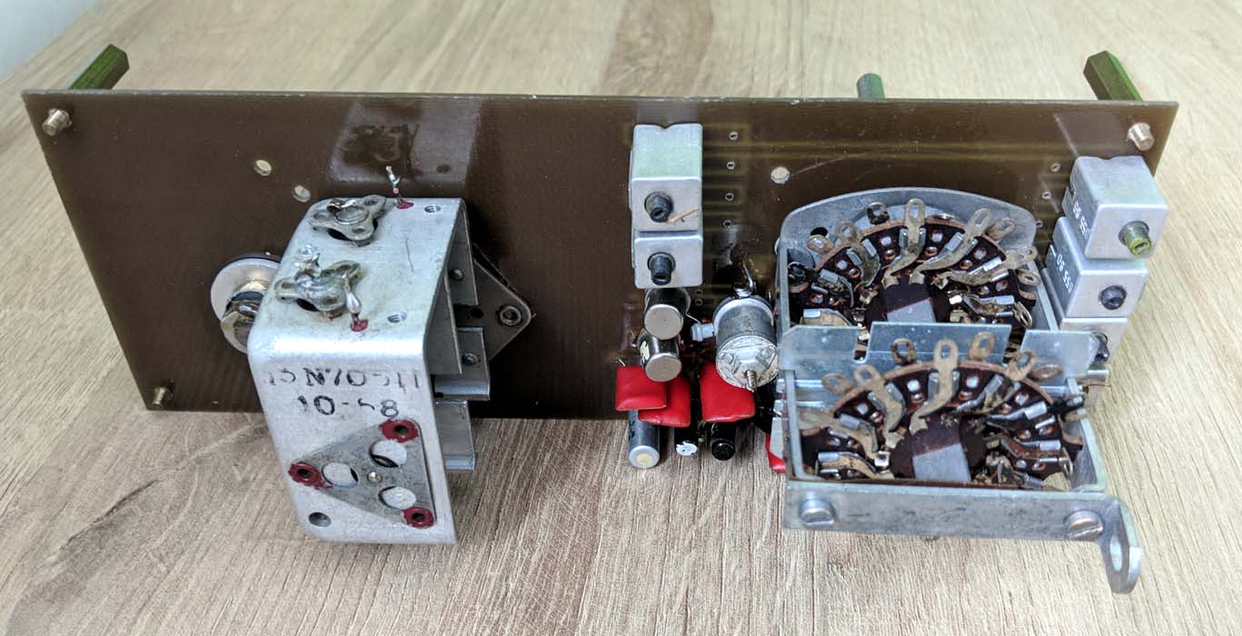

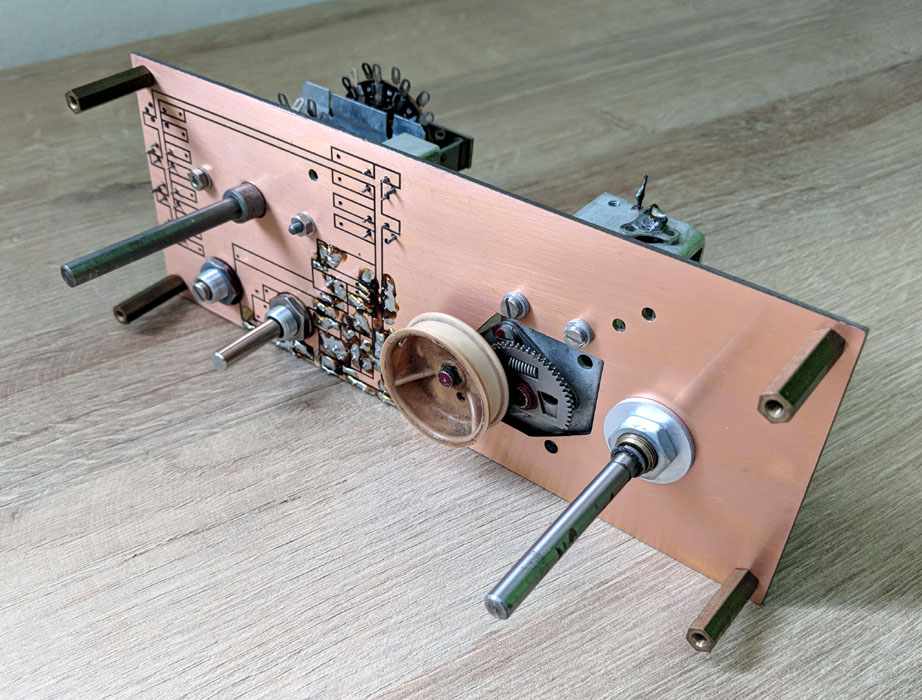

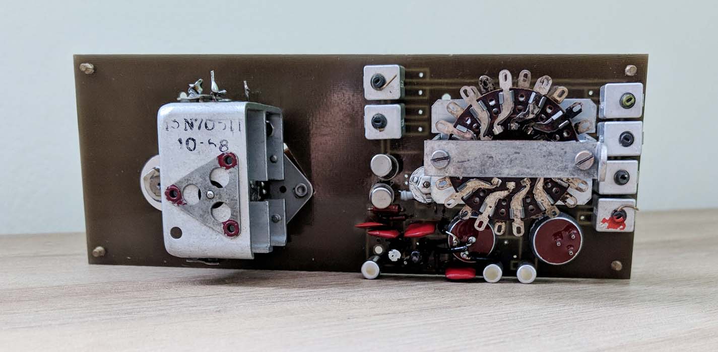

No, nechcel som zakladať nové vlákno kvôli svojim "bastlom", pretože väčšinu problémov nejako postupne vyriešim aj sám. A nechcem sa chváliť bábovičkami. Ale keď už si sem dal schému toho prijímača, tak si mi nahral. Mám ho práve rozpracovaný. Som asi v polovici. Tie cievky v krytoch a ten prepínač sú tam zatiaľ len nakašírované.
Neuveriteľné, ako dlho trvá pečlivá výroba takéhoto jednoduchého prijímača, keď to chcem mať perfektné. Preto som napr. použíl iný ladiaci kondenzátor, než tam má byť. Tento má prevod a ušetril mi spústu času, než by som zohnal bubon 50 mm. S pracovnými bodmi je to ako hovoríš. Musel som vyberať tranzistory (dal som tam 106NU70), aby boli NF stupne "v lineári" s pôvodnými hodnotami R6 až R9. Mám totiž málo odporov typu TR112 a chcel som tam mať iba orig. súčiastky. T1 bol s bázovým odporom M33 plne otvorený a vyskúšal som niekoľko kusov OC170. Nakoniec som musel zvýšiť R1 na 1M. V zásobách som mal ale iba hodnotu 1M5, takže tá tam je. Ale to ničomu nevadí.
Najväčšie obavy mám z prerábky toho prepínača PN533xx. Ten môj má len tri polohy a 4 "pakety" na jednej hviezdici. Nastaviť počet polôh v aretačnom mechanizme asi nebude taký problém. Oveľa horšie bude vyrobiť zo štyroch paketov dva v hviezdici. Asi treba odobrať kontaky, vyňať stredový pertinaxový kruh, z neho odobrať dva pliešky a potom ho zase vrátiť do stredu, ale hlave zafixovať naspäť tie obvodové kontaky, aby sa nevyklali a aby sa pritom nezlomili ohýbané výčnelky na tých kontaktoch.... Tak uvidím.
Zatiaľ som vyrobil cievku v rozsahu 3-6 MHz, prijímač chodí, akurát že na 80m je ticho. A z príjmu AM staníc som predbežne usúdil, že na strešnú anténu má rovnaký príjem ako kazeťák s prútovou anténou... Ale inak ako píšeš - je to v jednoduchosti krásna, vymazlená konštrukcia, ktorá láka, aby si ju človek vyskúšal.

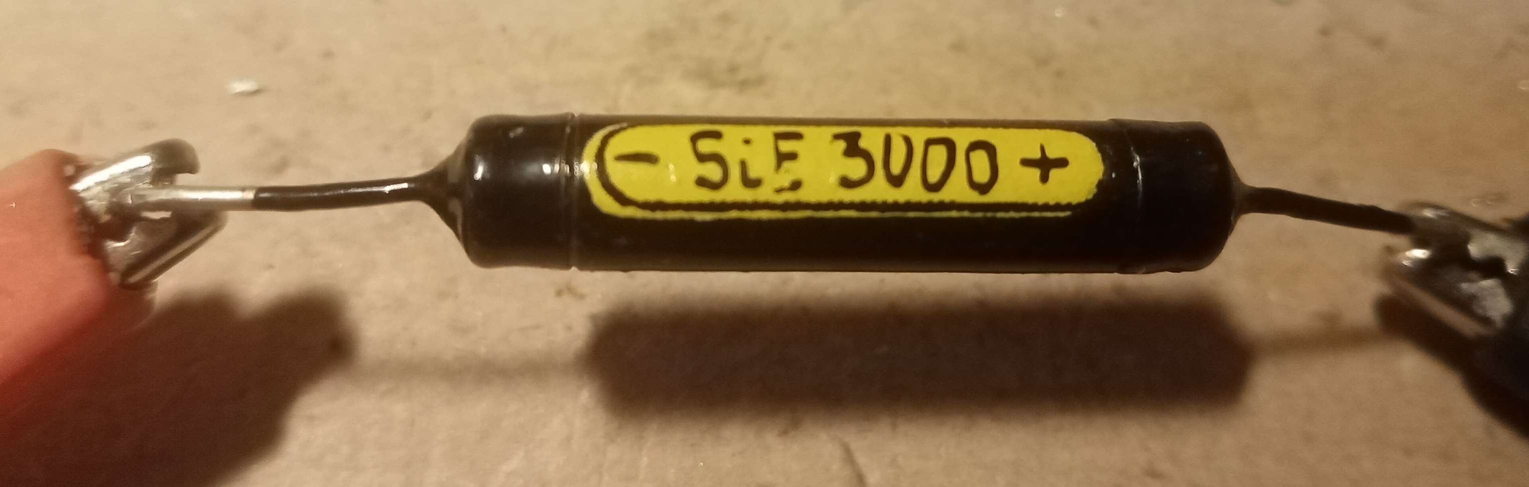

Neni to polovodic, ale trochu postarší to už je a ten stylový design! :)

Ještě přidám.. asi dioda
#326 Příspěvek od ok1hga »
ferdislav píše:Ještě přidám.. asi dioda
SIRUTOR . . .
Příspěvky: 20511
#327 Příspěvek od Celeron »
A co takhle fotečka Kuproxu by nebyla, jaký to mělo parametry a něco kde se tyhle usměrňovače používaly?

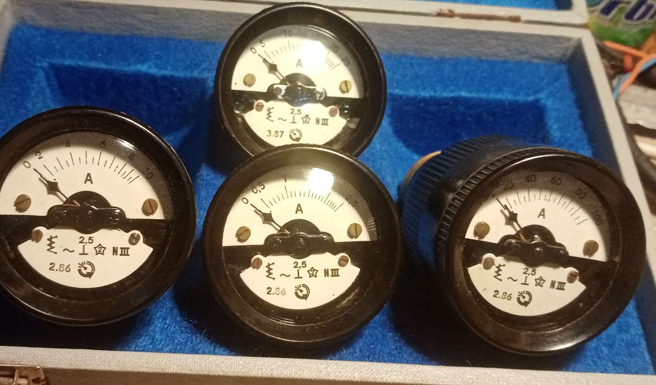

#328 Příspěvek od EKKAR »
Kuproxovej usměrňovací článek byl snad v měřácích generace Avometu ...
Příspěvky: 20511
#329 Příspěvek od Celeron »
Myslíš ty dvě oválný bakelitový vypoukliny proti sobě s centrálním šroubem a plochejma vývodovejma packama?
Příspěvky: 6672
#330 Příspěvek od samec »
Čo znamená NIII na tých merakoch?
