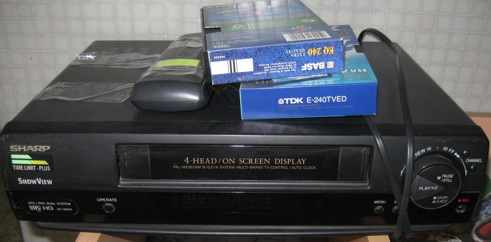

Dnes jsem našel u popelnic videomagnetofon Sharp VC M410BM. Ze zvědavosti jsem si ho vzal. Po připojení do zásuvky nějak žije. Uložil jsem ho do suchého sklepa na karanténu a za pár měsíců na něho snad budu mít čas.

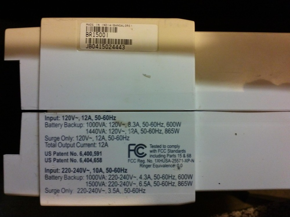

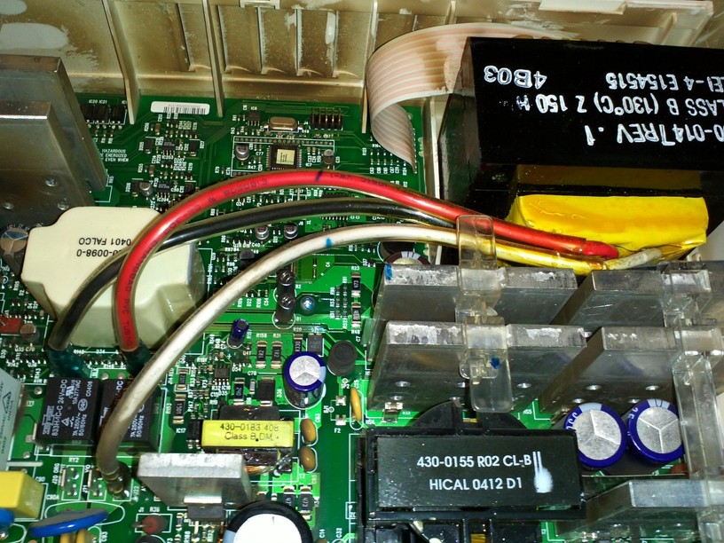

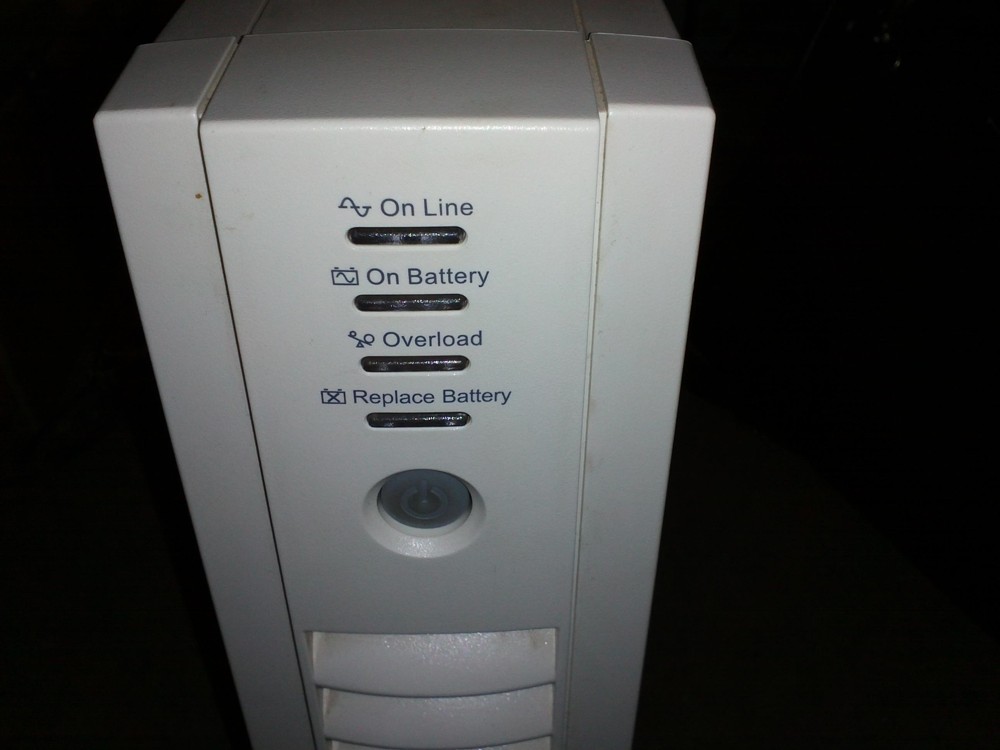

Mám ze SD 1500VA UPS-ku APC - ale bez baterek, připojovacích kablíků a půlky předního panelu..
Vypadá nepoškozená, po připojení 230V funguje pomocný zdroj 24V (s TNY246).
Výkonový měnič (k dobíjení aku? - že by 24V? - má na výstupu elyty na 35V) nenabíhá, ale to asi, že je bez baterek. Na předním panelu nasvítí LED, pak cvakne relé a ups usne.
Neznáte někdo tento typ? - je to na 24V, tzn. dva 12V aku v sérii - nebo jak? Velké trafo(autotrafo) má převod 1:8,5 - že by teda UPS vyráběla převodem z 24V výstup 230V? A že by díky tomu 2 kg trafu byl výstup skoro sinus?
detaily na fotkách

sis2 píše:dva 12V aku v sérii
Ano.
SWS.cz/ BR1500I.pdf
Tenhle typ konkrétně neznám, ale stačila minuta na vyhledávači.
Možná se od těch baterií bude vyvádět i "střed" mezi nimi.
(Nemusí mít platnou revizi.)

#343 Příspěvek od fredis »
Čistý sinus to není.
